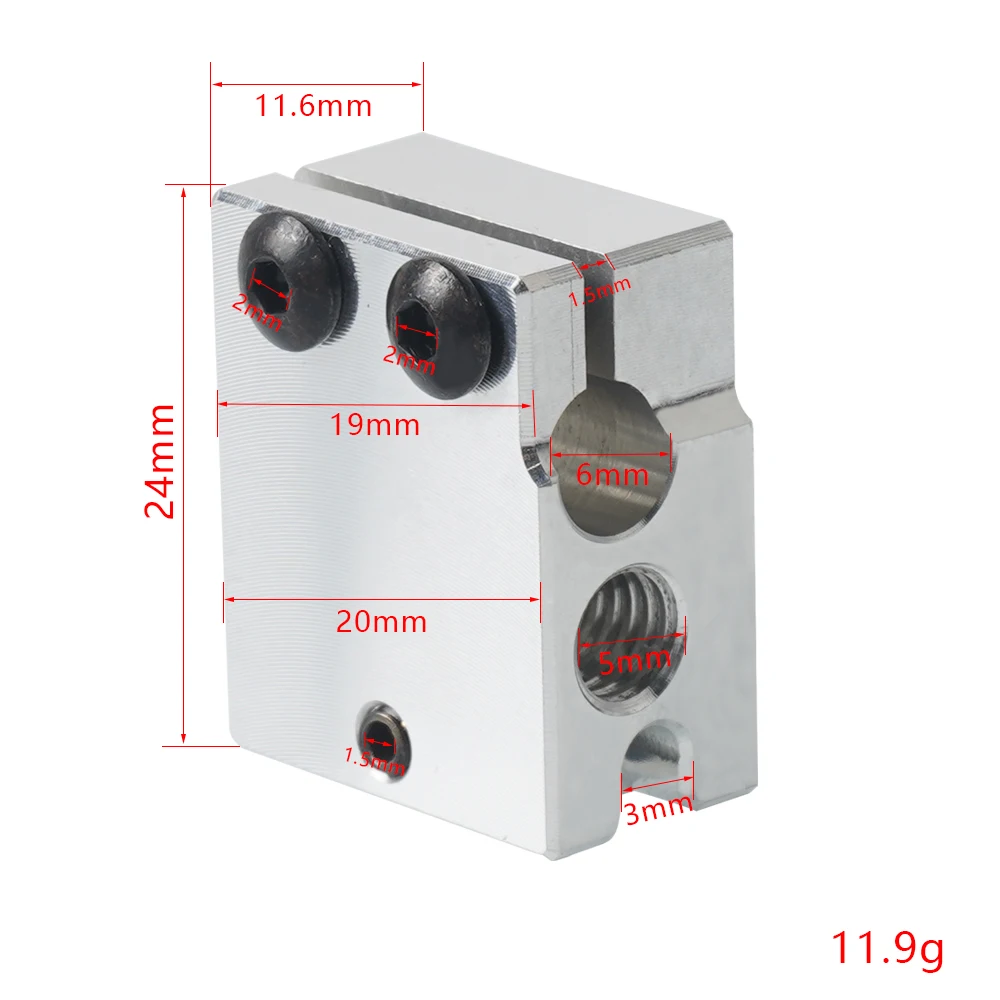

eaman Inviato 24 Novembre 2023 Condividi Inviato 24 Novembre 2023 Per montare un Volcano sulla Ender 3 mi basterebbe il relativo heatblock? Dissipatore (con una 4020) ce la puo' fare e l'heat breaker e' compatibile? Nel caso mi serve solo un nuovo termistore a cartuccia o dovrei cambiare anche il riscaldante? Tipo per questo: https://www.aliexpress.com/item/1005004329691674.html Cita Link al commento Condividi su altri siti Altre opzioni di condivisione...
Killrob Inviato 24 Novembre 2023 Condividi Inviato 24 Novembre 2023 se vuoi montare un volcano sulla Ender 3 per forza devi cambiare l'heat breaker, la 4020 dovrebbe farcela a raffreddare il tutto e secondo me ti basta cambiare il termistore, la cartuccia riscaldante puoi lasciare la sua 1 Cita Link al commento Condividi su altri siti Altre opzioni di condivisione...
eaman Inviato 24 Novembre 2023 Autore Condividi Inviato 24 Novembre 2023 (aggiornato) 1 ora fa, Killrob ha scritto: se vuoi montare un volcano sulla Ender 3 per forza devi cambiare l'heat breaker, Bha. Devo cercare un heat breaker per volcano? Sai se'e' qualcosa di esistente o devo prendere le misure dei due e vedermela da solo? Vedo che TriangleLabs fa dei volcano per la Ender3, si suppone che quelli dovrebbero andare con un heat breaker della Ender? - https://store.piffa.net/3dprint/neptune/ Ho appena finito di fare i duct fans doppi non ho mica voglia di cambiare il dissipatore... EDIT: c'e' questo heat block che sembra essere fatto per attaccarsi al dissipatore della Ender / CR10: https://www.aliexpress.com/item/1005004356062840.html lol TrangleLab ne fa uno e vuole 45e! Modificato 24 Novembre 2023 da eaman Cita Link al commento Condividi su altri siti Altre opzioni di condivisione...
Killrob Inviato 24 Novembre 2023 Condividi Inviato 24 Novembre 2023 no no il dissipatore va bene quello della Ender 3, hai ragione mi ero confuso io con i termini, pensavo tu parlassi dell'heat block 50 minuti fa, eaman ha scritto: lol TrangleLab ne fa uno e vuole 45e! ma come??? io ho trovato questo https://it.aliexpress.com/item/32843173544.html?spm=a2g0o.productlist.main.17.3a3eY5H4Y5H4OP&algo_pvid=bff5a78c-8a41-4f78-bc96-0ef280cb35bd&algo_exp_id=bff5a78c-8a41-4f78-bc96-0ef280cb35bd-8&pdp_npi=4%40dis!EUR!8.13!7.15!!!8.65!!%40210385db17008469074615808e44ee!65169301900!sea!IT!933038164!&curPageLogUid=YdjyYX3l7QP0 Cita Link al commento Condividi su altri siti Altre opzioni di condivisione...
eaman Inviato 24 Novembre 2023 Autore Condividi Inviato 24 Novembre 2023 Adesso, Killrob ha scritto: no no il dissipatore va bene quello della Ender 3, hai ragione mi ero confuso io con i termini, pensavo tu parlassi dell'heat block Ah bene, allora magari compro solo quello a 2-3e. Altrimenti una soluzione poteva essere quel coso da 10e. 3 minuti fa, Killrob ha scritto: lol TrangleLab ne fa uno e vuole 45e! - https://it.aliexpress.com/item/1005004224332574.htm il modello CHC CR-10 24V sta a 43e! ------------- Quindi se compro solo un blocco hotend tipo questo: https://it.aliexpress.com/item/1005004329691674.html dovrebbe andare con il mio heat-breaker bimetal standard? Devo solo comprare un termistore a cartuccia? Cita Link al commento Condividi su altri siti Altre opzioni di condivisione...
FoNzY Inviato 24 Novembre 2023 Condividi Inviato 24 Novembre 2023 (aggiornato) 15 minuti fa, eaman ha scritto: dovrebbe andare con il mio heat-breaker bimetal standard? Devo solo comprare un termistore a cartuccia? confermo, la cartuccia è la stessa standard solo montata in verticale, heat break originale va benone e serve un sensore a cartuccia se non lo hai. io aggiungerei anche l'adattatore per ugelli standard e per strafare anche il bondtech cht (anche clone) 15 minuti fa, eaman ha scritto: https://it.aliexpress.com/item/1005004329691674.html p.s. li chiama tutti "pt 100" non vorrei che il foro per il sensore sia per la pt100 che è piu' larga del classica sensore...sembra i cinesi chhaimino tutti i volcano pt100 😳 Modificato 24 Novembre 2023 da FoNzY 1 1 Cita Link al commento Condividi su altri siti Altre opzioni di condivisione...
Killrob Inviato 24 Novembre 2023 Condividi Inviato 24 Novembre 2023 1 minuto fa, eaman ha scritto: - https://it.aliexpress.com/item/1005004224332574.htm il modello CHC CR-10 24V sta a 43e! ------------- Quindi se compro solo un blocco hotend tipo questo: https://it.aliexpress.com/item/1005004329691674.html dovrebbe andare con il mio heat-breaker bimetal standard? Devo solo comprare un termistore a cartuccia? evvabbe ma tu mi parli di CHC.... e quel blocco hotend va bene 1 Cita Link al commento Condividi su altri siti Altre opzioni di condivisione...
eaman Inviato 24 Novembre 2023 Autore Condividi Inviato 24 Novembre 2023 12 minuti fa, FoNzY ha scritto: p.s. li chiama tutti "pt 100" non vorrei che il foro per il sensore sia per la pt100 che è piu' larga del classica sensore...sembra i cinesi chhaimino tutti i volcano pt100 😳 Si ho notato, comunque ci sono le quote: Gia' volevo cambiare i termistori in PTFE (delle *Ender) con quelli a vite gia' che ci sono mi sa' che mi conviene comprare questi heat block e montare i relativi termistori a cartuccia. 2 Cita Link al commento Condividi su altri siti Altre opzioni di condivisione...
