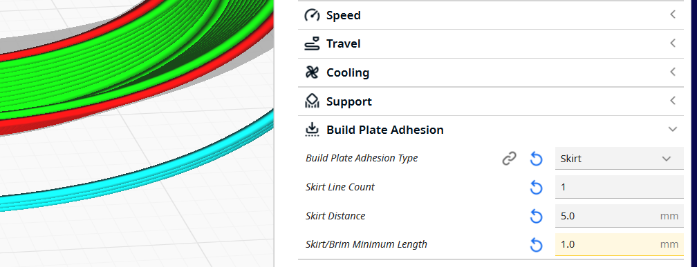

Ho appena fatto partire una stampa e la skirt mi viene alta tre linee.
Prima di adesso era sempre stata alta una linea soltanto:
(skirt in azzurro sotto, uso Cura)
E' un aggiornamento che mi sono perso ?
Come faccio a decidere quante linee sono corrette ?
Potrebbero essere utili due, secondo me, per normalizzare la pressione dopo il primo layer che di solito è sempre un po' "pressato".
Comunque non vedo parametri per regolare la cosa... bah ! 🤔

Se si aggiorna a cura 5.4, a quanto pare bisogna reimpostare la visibilità di tutti i parametri, una volta fatto compare il "skirt height".
Può essere utile per stampare abs mantenendo la "camera calda" facendo una skirt alta come il modello...
