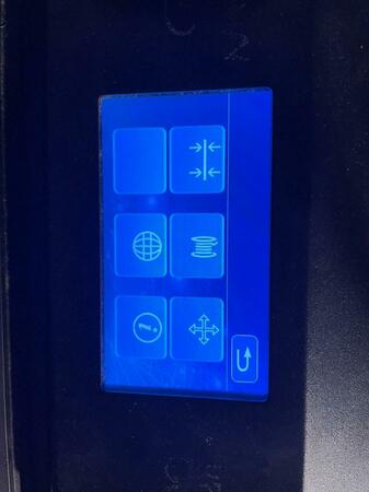

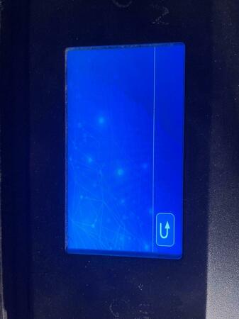

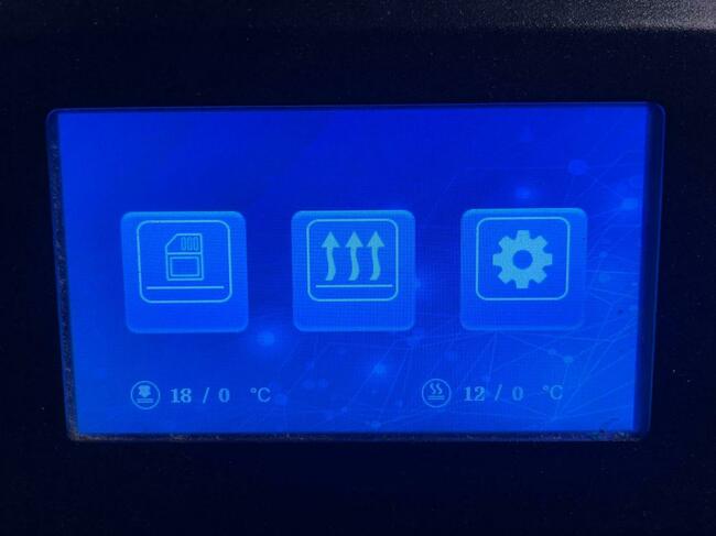

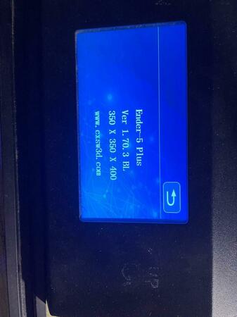

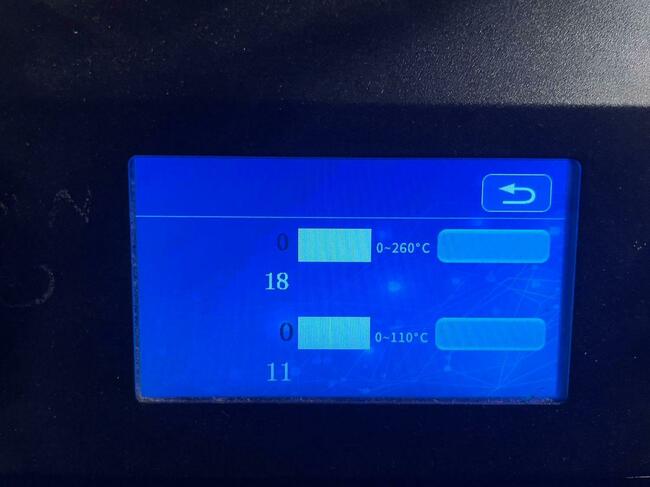

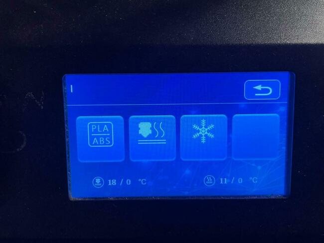

alemartinis Inviato 28 Novembre 2023 Condividi Inviato 28 Novembre 2023 Buongiorno a tutti, ho voluto aprire una discussione per capire come risolvere il seguente problema: In seguito all'ultimo aggiornamento firmware fatto (ho provato ad aggiornare la stampante perché aveva iniziato a spegnersi il piatto durante la stampa, e avendo notato aggiornamenti più recenti) scaricato ed eseguito secondo le istruzioni trovate sul sito ufficiale Creality il display rimaneva in cinese e non riuscivo a cambiarlo, come mettevo l'inglese uscivo dalla schermata e ritornava in cinese. Poi ho eseguito anche l'aggiornamento del display, sempre seguendo le procedure del sito, ma riaccendendo la stampante mancano parti scritte e alcune icone. Potrebbe essere colpa della schedina sd difettosa o essere un difetto della stampante? PS: La possiedo da più di 1 anno ed è la prima volta che mi capita una cosa simile Ringrazio in anticipo chiunque possa avere dei suggerimenti Cita Link al commento Condividi su altri siti Altre opzioni di condivisione...

dnasini Inviato 29 Novembre 2023 Condividi Inviato 29 Novembre 2023 La mancanza di alcune icone o scritte dipende molto probabilmente da un "disallineamento" tra la nuova versione del fw e la versione del fw del display. Guardati sto video, nn e' al 100% il tuo caso ma dal minuto 16:50 parla dell'upgrade dell'LCD e all'accortezza da tenere nel formattare la SD prima dell'upgrade 3 Cita Link al commento Condividi su altri siti Altre opzioni di condivisione...

alemartinis Inviato 23 Dicembre 2023 Autore Condividi Inviato 23 Dicembre 2023 Buongiorno, ho seguito i vostri consigli, ho provato ad aggiornare il firmware del display con la versione compatibile con il firmware installato sulla scheda madre, ma il problema non si è risolto. Sono sicuro che le versioni sono compatibili perché ho riscaricato i file dal sito creality e si trovano nella stessa cartella, ho posto attenzione anche al metodo di formatazione della sd ma provando più volte il risultato è sempre lo stesso. Ci sono altre strade percorribili o metodi per capire se sia colpa del firmware più tosto che altro? Grazie in anticipo Cita Link al commento Condividi su altri siti Altre opzioni di condivisione...
