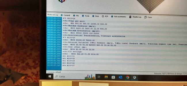

Ho una Geeetech I3 proB, normalmente uso Repetiier-Host e com Slicer uso CuraEngine.
Dopo aver tentato di usare Prusa (da Repetier), adesso i movimenti sull'asse Z (solo su questo) sono decuplicati, se invio un comando sull'asse Z in salita di 1 mm sale di 10 e così via e questo sia da display di macchina che da Controllo manuale di Repetier!

Grazie per la risposta,
Con il comando M503 risponde in questo modo (ti ho allegato una foto dei log)
Purtroppo non so come individuare gli eventuali cambiamenti e modificarli...scusami ma non sono proprio un esperto:(

applice questa formula
Calcolo Step mm
valore teorico / valore misurato X step originale = nuovo step
ne tuo caso 1/10*2560=256
poi da repetier digiti M92 Z256
poi digiti M500
e poi muovi Z di 10mm e verifichi che si muova di 10mm
