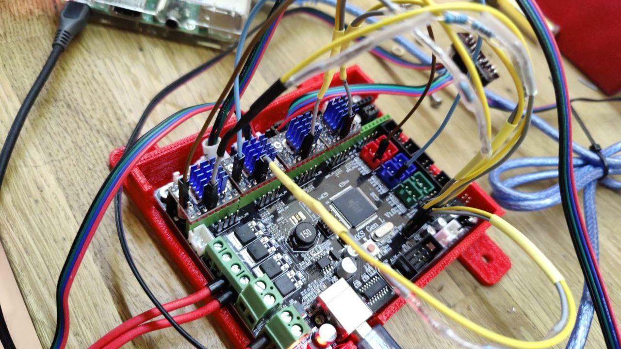

Ciao a tutti,
dopo 2 anni di inattività vorrei riportare a funzionare la mia Tronxy X3A modificata.
Modificata perchè 2 anni fa avevo comprato e installato la MB MKS GEN L v1 con dei driver che facevano fare un rumore terribile ai motori.
Sostituiti con degli attuali TMC2209 V1.3 direi che almeno questo problema è risolto.
Ho allineato tutto alla nuova versione del MARLIN 2.0.x
Ma c'è un ma, vorrei gestire correttamente il SENSORLESS HOMING in X e Y ma non ci riesco ho seguito un video sull'installazione dei driver sulla scheda e ho portato il segnale dal pin DIAG del driver X a quello dello EndStop X.
Il filo è cablato correttamente, testato col tester digitale ma con il comando M119 vedo sempre il sensore a open anche quando il motore sbatte contro il fine corsa
Il nozzle esce notevolmente dal piatto a -23, -44 potrebbe essere quello il problema?
Grazie a chi mi saprà aiutarmi
