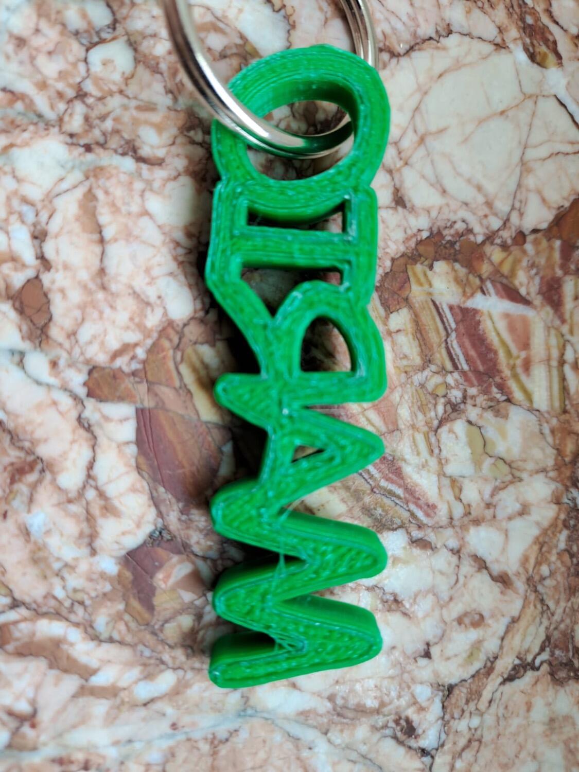

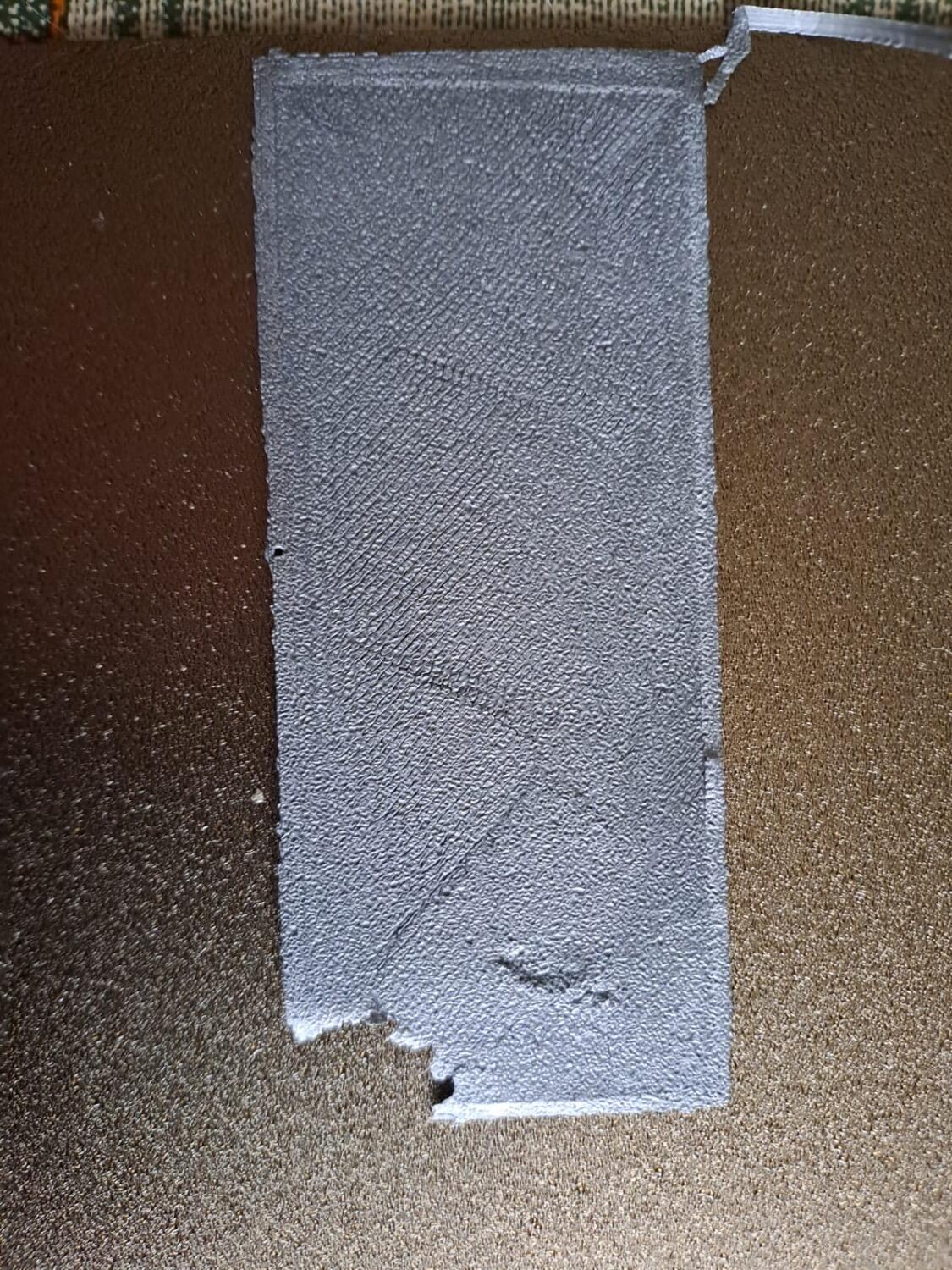

Heda Inviato 1 Dicembre 2023 Inviato 1 Dicembre 2023 Ciao gruppo, da un po che non stampavo quindi prima di stampare ho controllato il livellamento con il classico foglio di carta. A fine stampa ho notato che il primo layer è venuto una schifezza, secondo voi è un problema di estrusione? Non posso mandare i dati di stampa perché era un vecchio file già passato su Cura e salvato sulla SD. Grazie per l'aiuto 🙂 Cita

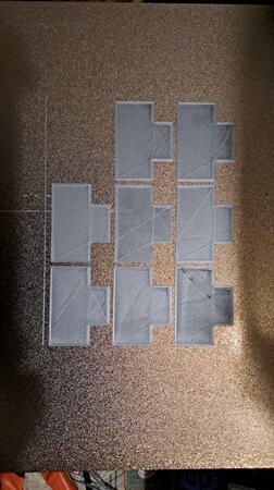

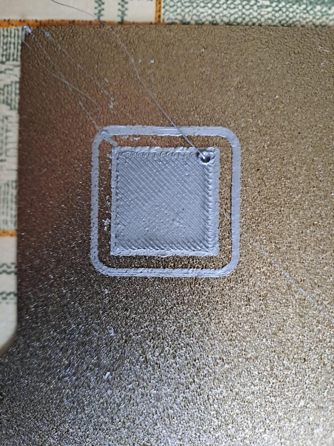

eaman Inviato 1 Dicembre 2023 Inviato 1 Dicembre 2023 Te stampa solo un primo layer e guardalo, regola lo z-offset di conseguenza. short z-bed baby step calibration.gcode 3 Cita

Heda Inviato 2 Dicembre 2023 Autore Inviato 2 Dicembre 2023 La stampante la tengo coperta, ma il piatto per sicurezza lo avevo pulito con isopropilico. Provo il gcode di @eaman e vi aggiorno 😉 Cita

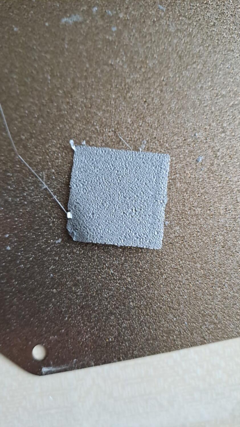

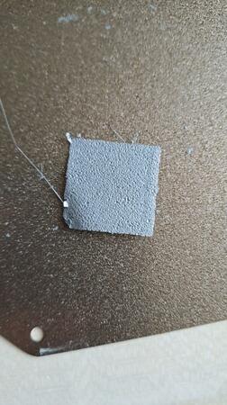

Heda Inviato 2 Dicembre 2023 Autore Inviato 2 Dicembre 2023 Ho stampato il primo layer del file, vi allego foto, quella con il pezzo rotto è la parte attaccata al piatto Cita
eaman Inviato 2 Dicembre 2023 Inviato 2 Dicembre 2023 Sei a little to close. https://imgur.com/tbvOlB9 2 Cita

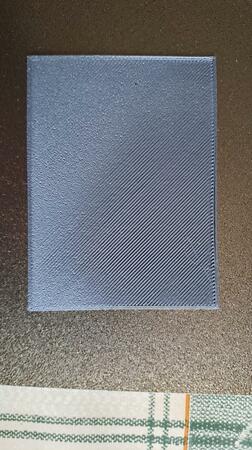

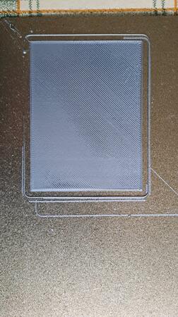

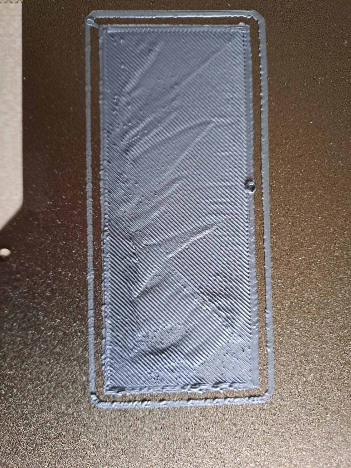

Heda Inviato 8 Dicembre 2023 Autore Inviato 8 Dicembre 2023 Ciao gruppo, mi dareste un vostro parere su come va adesso? Se non ho capito male mi avevate detto che ero troppo basso,, ho quindi aumentato di 0.1mm offset di Z ma non capisco se adesso va bene o meno. Che dite, ancora troppo basso, troppo alto o va bene? Grazie sempre e buona immacolata 😉 Cita
eaman Inviato 8 Dicembre 2023 Inviato 8 Dicembre 2023 Stampa qualcosa largo almeno 6-8cm, li' da retrazione scassa tutto. Stampa a ~35mm/s. 2 Cita
