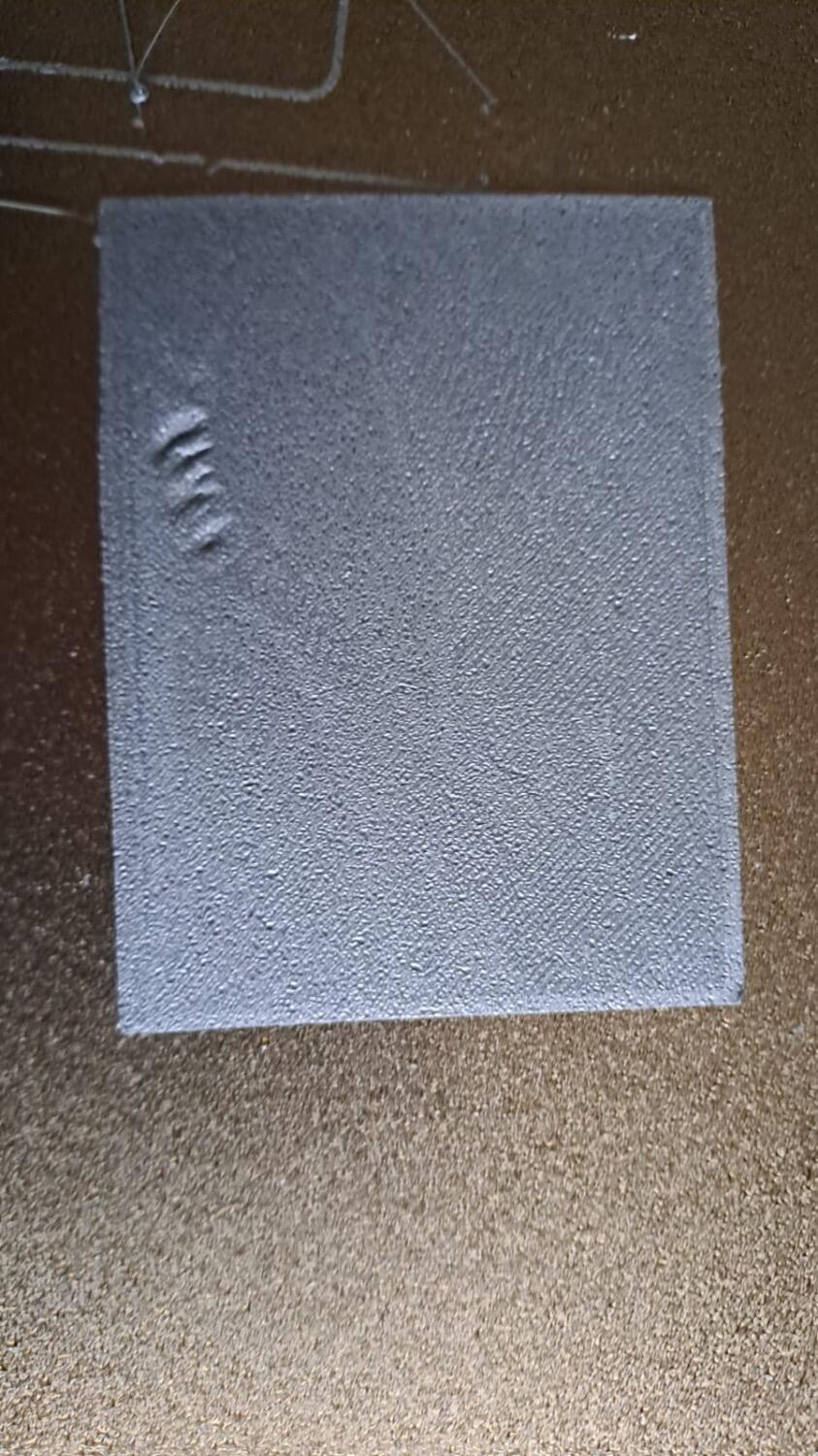

3 ore fa, eaman ha scritto:
Stampa qualcosa largo almeno 6-8cm, li' da retrazione scassa tutto. Stampa a ~35mm/s.
Ho provato nuovamente ti riporto i dati di stampa, ovviamente ho stampato solo il primo layer di un parallelepipedo 60x80mm
Velocità di stampa 35mm/s
Avendomi detto di stampare a questa velocità, ho impostato anche la velocità del primo layer a 35mm/s
Altezza strato 0.1mm
Altezza primo strato 0.2mm
offset Z 0.1
tutto impostato su Cura.
Però ho notato una cosa, magari sbaglio io, se il primo strato è 0.2 e l'offset Z 0.1 perché sul display della stampante mi da Z 0.2?
Non. dovrebbe essere 0.3?
Mi sta sorgendo il dubbio che Cura non salvi il valore offset sul Gcode.

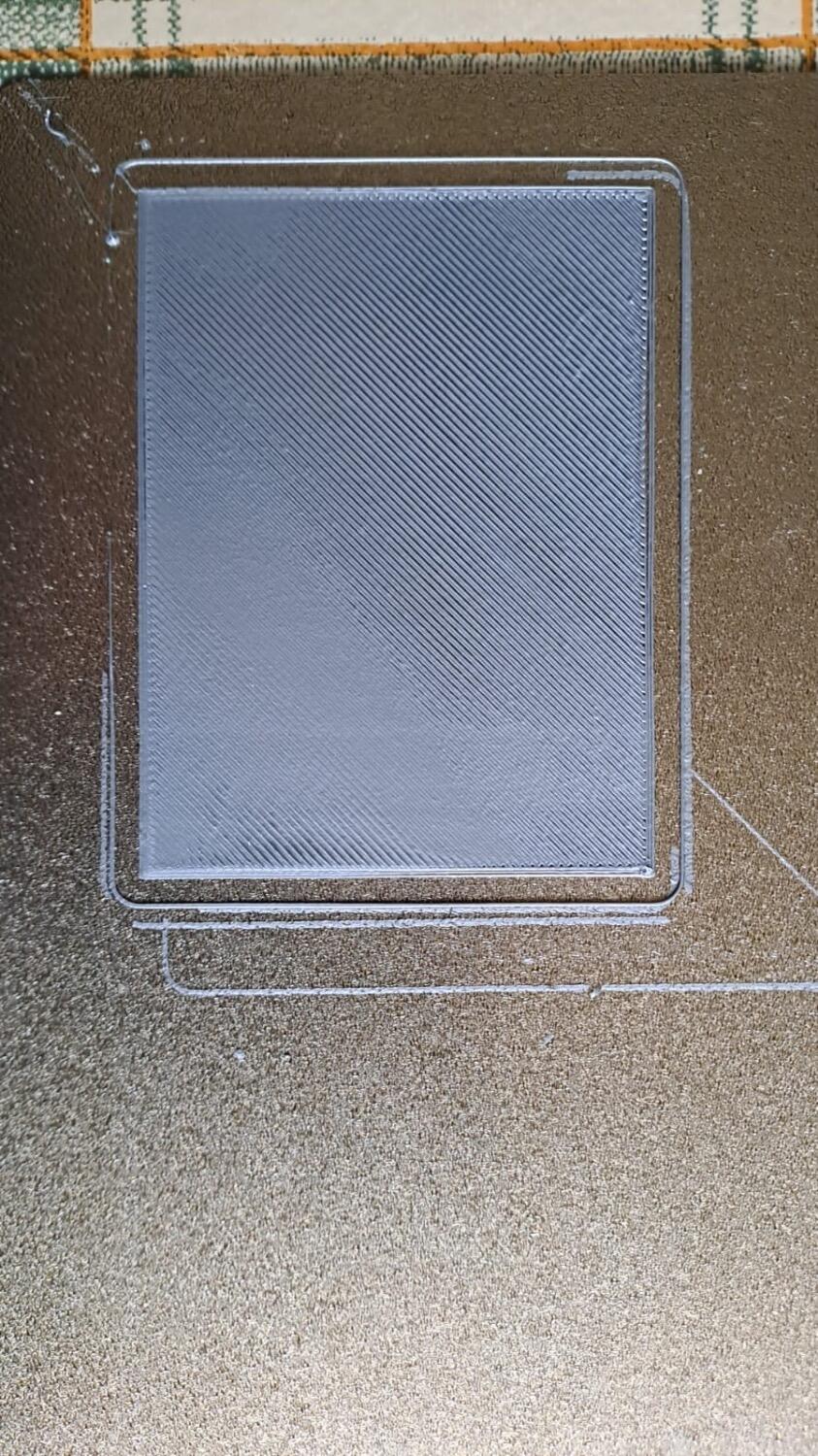

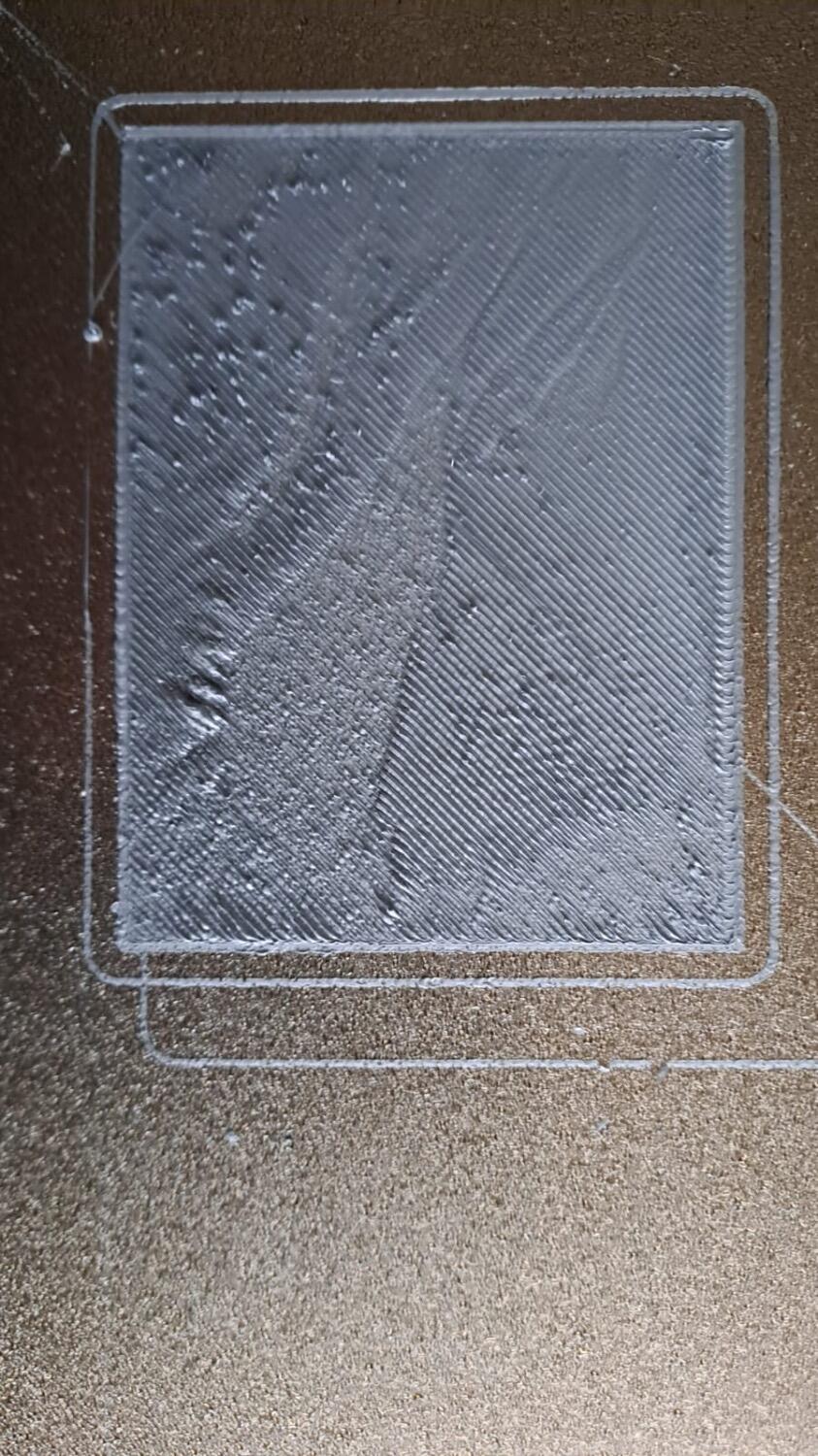

19 ore fa, eaman ha scritto:
O sei sovraestruso (troppo flow) o troppo basso.
Ciao, ho controllato gli step/mm dell'estrusore, avevo 102mm invece di 100mm, ho fatto il calcolo:
(100/102)*step/mm usato
Ho salvato il valore ottenuto ed ho riprovato la stampa, solo che avevo sempre quei gonfiori sempre nello sesso punto, ho controllato il piatto ed ho notato in controluce dei gonfiori nel magnete che lo teneva.
Ho tolto il magnete pulito la base del piatto ed ho messo solo la base PEI con le pinzette, riprovato a stampare il file di ieri ed ho ottenuto il risultato in foto, solo che adesso, come si vede in foto i vari passaggi sono staccati fra di loro.
Buon week end 🙂
Be' adesso va' meglio, dopo aver regolato l'estep puoi regolare il flow che va' fatto per ogni filamento.
Il modo piu' semplice e' scaricare Orca che ha le stampe per le calibrazioni: fai appunto quella del flow e poi dopo magari la retrazione.
Probabilmente il flow sara' qualcosa tipo 0.94

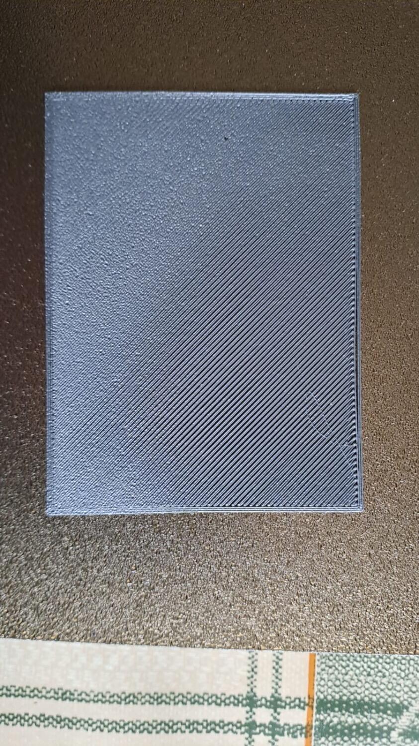

Aspetta: il primo layer lo stampi a 35, il resto a quello che ti pare.
Nell'ultima foto hai la parte alta che andrebbe anche bene (non sono ancora convinto dell'estrusione) e l'angolo in basso che e' troppo distante. Quindi hai da regolare la mesh del piatto (posto che le 4 viti agli angolo siano gia' a posto) o hai le ruotine di X che hanno un lato piatto, prova a girarle un po' ogni tanto.

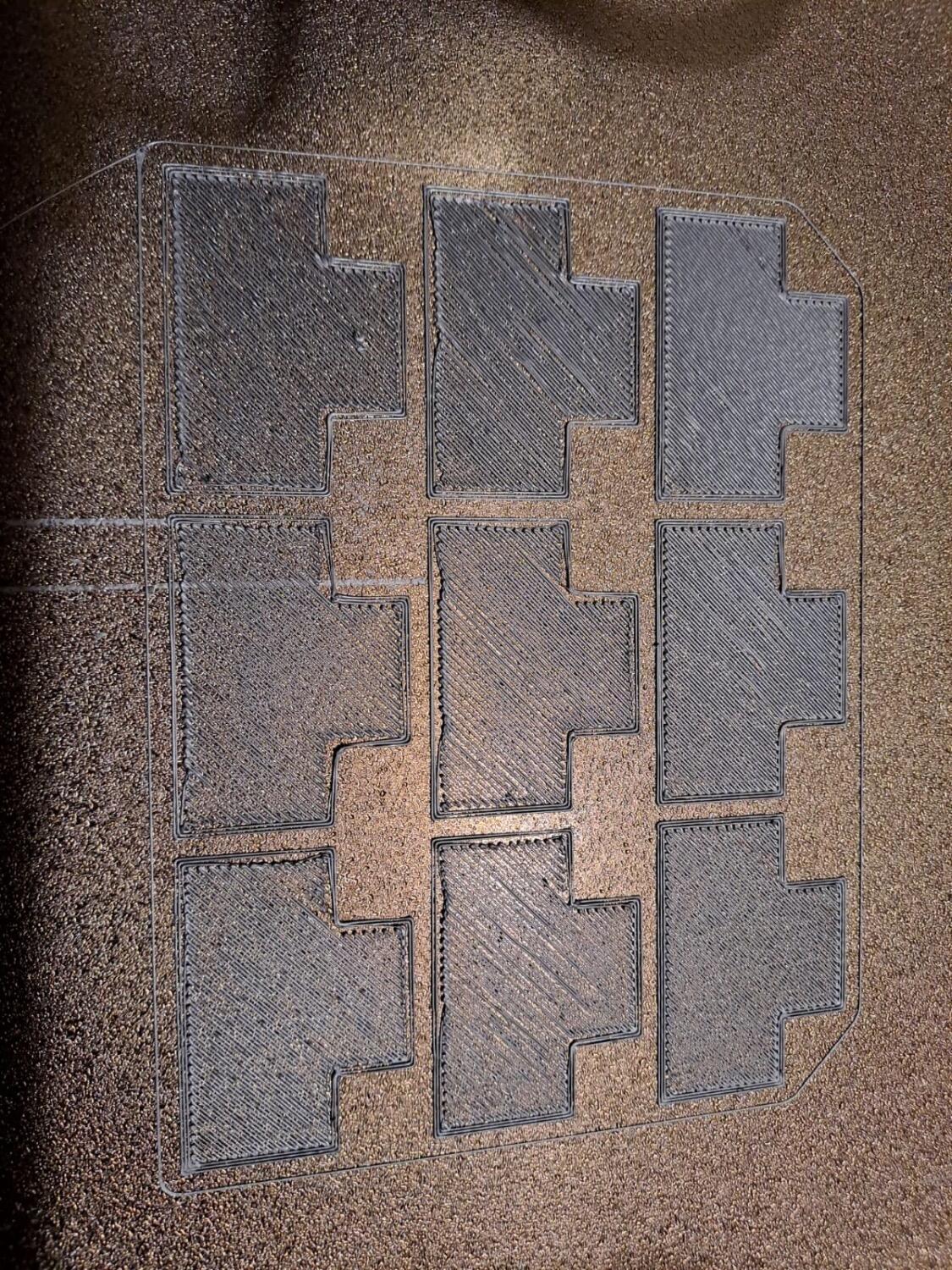

Ho installato lo slicer che mi hai consigliato, fatto la stampa del flow scegliendo l'opzione 1 delle 2.
con velocità 35 per il primo layer ed altezza 0.15
Lo slicer lo imposta la centro del piatto, ed è venuta una schifezza, ovviamente i 4 angoli sono calibrati con le viti sotto al piatto.
Ti allego foto.
A questo punto ho pensato, può essere il piatto arcato?
Però visto che il PEI è posato sul piano riscaldante senza nulla in mezzo, potrebbe essere appunto il piano riscaldante deformato?
Non ho idea di come livellarlo, quindi ho pensato, visto che tempo fa avevo messo il bltouch (quello meccanico non magnetico), poi l'ho disattivato perché mi dava più problemi che altro, se lo rimettessi dici che potrebbe aiutarmi?
