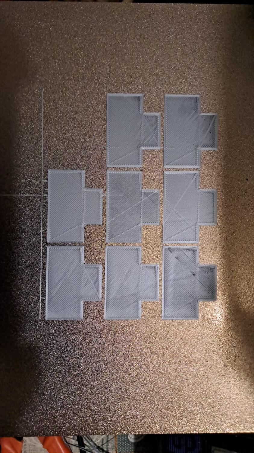

Allora mi sono messo di santa pazienza a livellare con il bltouch, ho giocato sull'offset anche di valori di 0.02
Finalmente ho trovato il valore giusto (secondo me -1.85), più basso aderisce troppo, più alto non aderisce.
penso che a livello di aderenza ci siamo, che dite?
Adesso se l'aderenza è ok, passo nuovamente al flow (domani tento di capire come si calcola il giusto valore), nel dubbio ho rifatto il test step/mm dell'estrusore ed è sempre 100mm.
Una domanda il flow lo imposto su Cura?
Devo regolare anche la retrazione del filo (in questo minuto non ricordo il termine), per evitare quelle linee oblique durante i movimenti, si è resettato dopo aver aggiornato Cura, ma ho i valori salvati nella SD devo solo rimetterli.
la retrazione serve per eliminare lo stringing, quelle linee le elimini regolando correttamente il flow dei top layer
