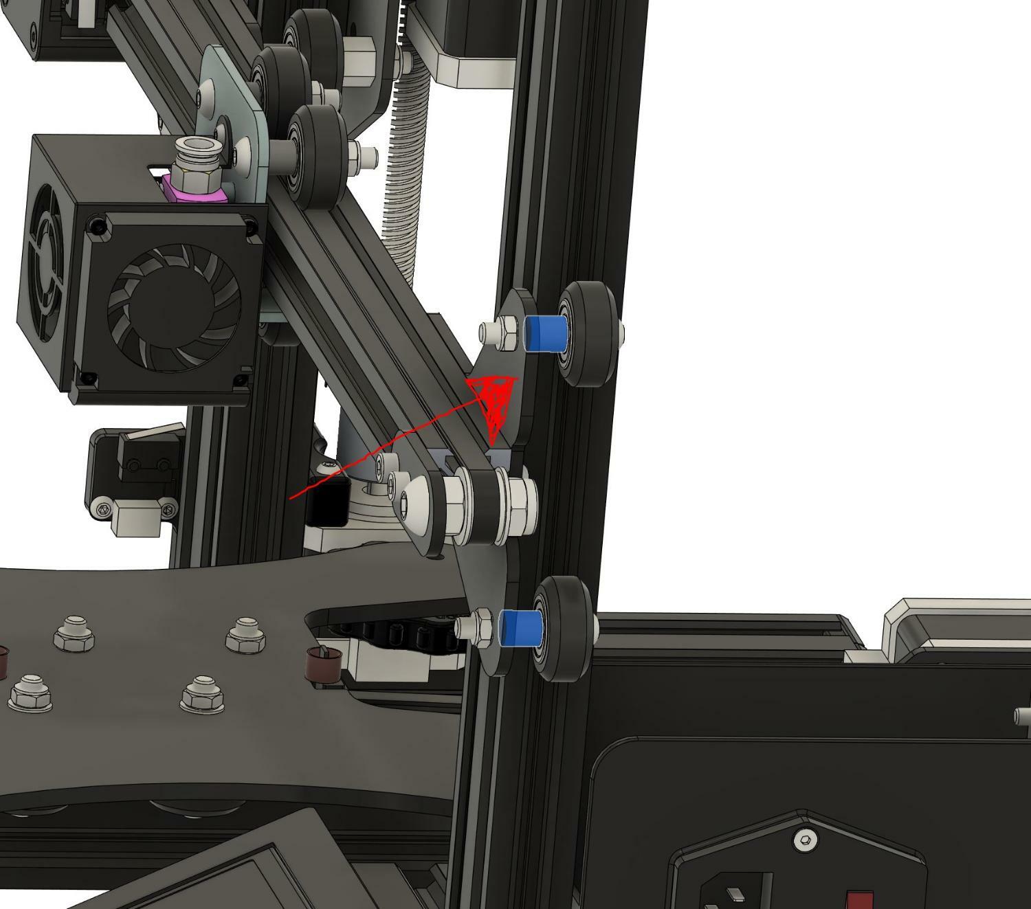

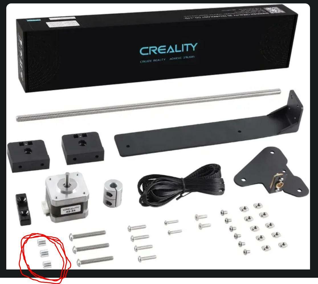

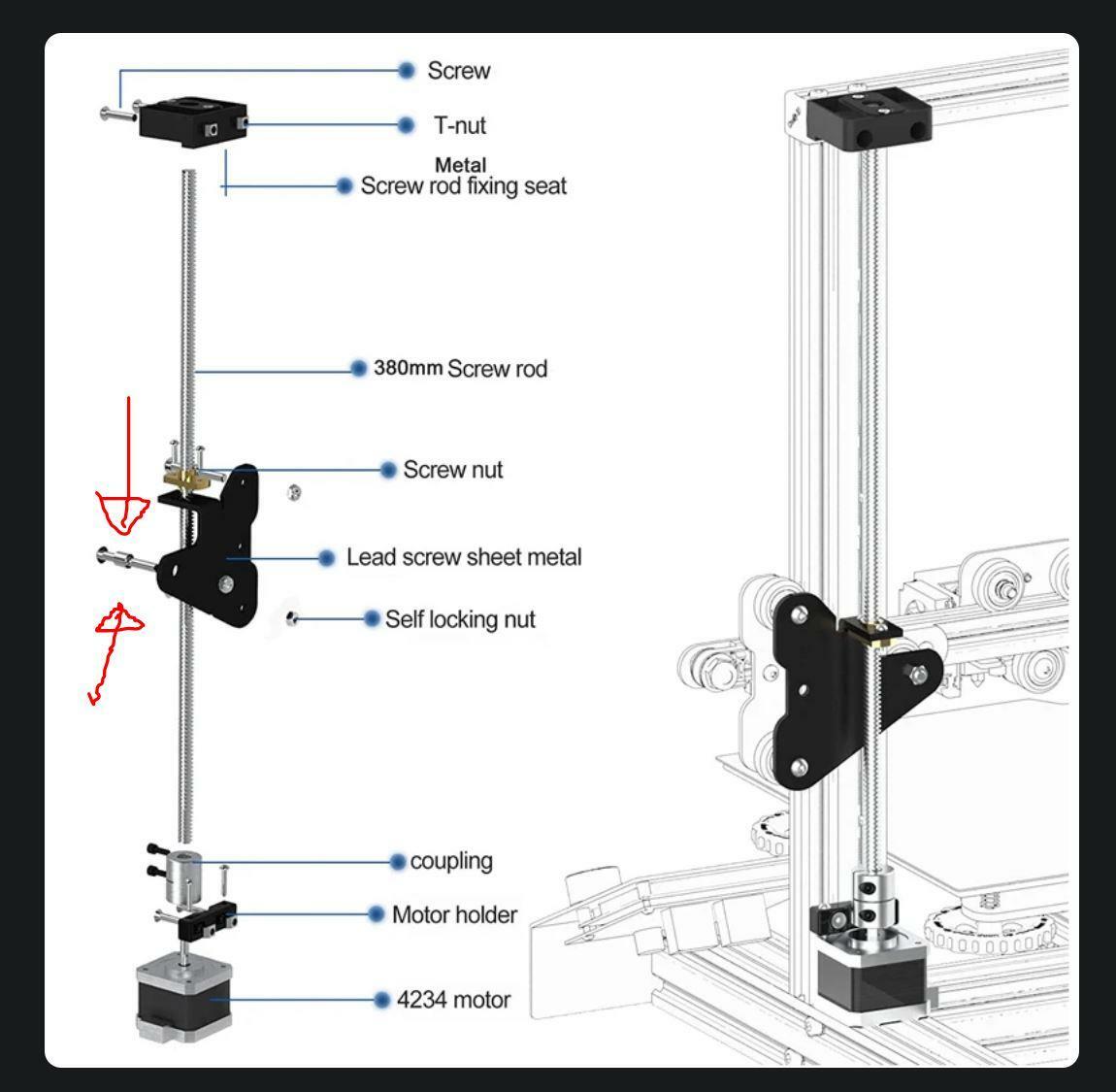

Ho preso un kit per il dual Z della Ender: https://www.aliexpress.com/item/1005005639683480.html e si sono dimenticati di mettere gli spacers nel kit, quelli che tengono distanziate le ruotine dal telaietto che regge il gantry.
C'e' qualcuno tipo @Killrob che abbia un kit simile e gentilmente mi puo' misurare con un calibro quanto devono essere lunghe?
Ad es quelle originali sono lunghe 8.35mm.

arrivo
la lunghezza è la stessa
