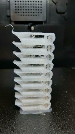

ciao a tutti,
per la prima volta ho provato a stampare il nylon; ho preso quello della esun e ho iniziato dalla temp tower da 320° a 280° a passi di 5°; non ho avuto problemi di aderenza, ma il risultato è orribile; ho provato a mettere un po' di retrazione ma il risultato resta inguardabile.
non ho l'essiccatore attivo, ho usato quello sigillato della stampante con il sacchetto di silica in dotazione, qualche consiglio?
grazie Eaman, avevo usato la temptower di Orca, ma era per il pa-cf...
ora ho riprovato mettendo come range da 280 a 240; sicuramente meglio.
Il colore non è l'ideale, ma il più basso è a 280°, direi che è stampabile fino a 250° anche se il meno peggio mi sembra il range tra 260 e 270.
Probabilmente devo anche modificare la velocità, qui l'ho lasciata di default ma potrebbe essere utile rallentare?
Lo stringing poi è presente in tutti i livelli, la retrazione è 1mm, posso aumentarla?
