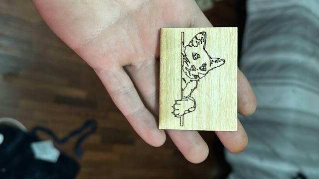

Inviato (aggiornato)
@Killrob @eaman
ho provato il primo taglio con il laser (si è arrivato in ritardissimo)
1000mm\m 80% l'incisione, 500mm\min 100% il taglio 1 solo passaggio 3mm di legno duro
non lo ha tagliato al 100% ma al 98% e non mi lamento

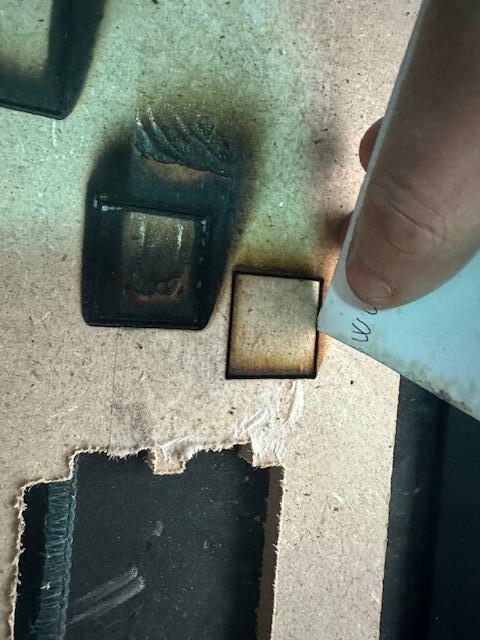

sono passato al 6mm e non va piu' giu' di cosi' (2mm scarsi) è sicuramente un qualche tipo di mdf
provato un po' d tutto da 150mm\min fino a 800 da 1 a 10 passaggi....presumo non sia il legno giusto?!

si è il legno ma per fare quei tagli ti serve l'air assist e dalle foto che vedo non lo hai usato.
Il MDF o roba tipo la faesite non si tagliano, sono tutta colla / resina.
Poi si hai evidenti segni di vampate di calore sotto a quel materiale, ci vuole l'air assist.
Bisogna che prendi un qualche tipo di legno multistrato, un plywood, uno fatto a strati di legno incollati ma che siano strati di legno non un omogeneo ammasso di fibre e resina.
https://www.vectorealism.com/materiali/materiali-per-fresatura-cnc/multistrato-di-betulla/
Un multistrato di betulla per uso interni preferibilmente, se no anche il pioppo. A spessori piccoli tipo sotto i 6mm lo possono anche chiamare compensato ma lo vedi di lato se e' fatto a strati, es: https://www.obi-italia.it/pannelli-al-taglio-e-pretagliati/pannello-compensato-di-pioppo-sp-4-mm-al-taglio/p/1148576 che vabbe non c'e' la foto di lato ma e' un multistrato, tipo
pannello-multistrato-compensato-pioppo-m
Modificato da eaman
 usa i tubi da 4mm esterno, non riesco a trovarli 😭
comunque grazie per le risposte
E stampati un adattatore per i tubi che hai o trovi, che c'hai gia' la miopia da laseraio?
