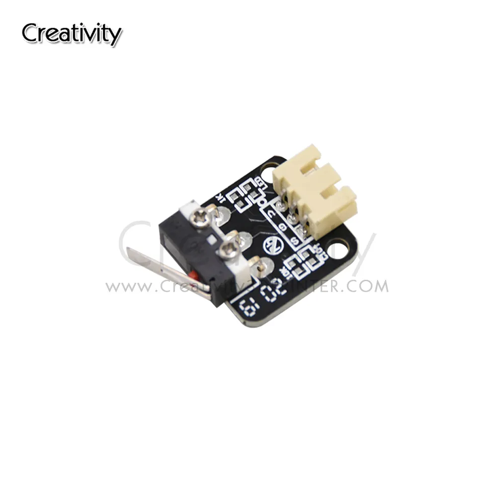

dnasini Inviato 4 Dicembre 2023 Inviato 4 Dicembre 2023 Ho bisogno di capire quale microswitch acquistare per realizzare un endstop per il Kit Mercury one.1 per la mia ender 5 plus. Pensavo di utilizzare gli endstop in dotazione con la macchina ma mi sono accorto che questi arrivano corredati di basetta e connettore e non i ci stanno nell'alloggiamento del fanduct. Per questo motivo avrei bisogno del solo microswitch ma in giro ce ne sono talmente tanti che nn saprei quale scegliere. Qulcuno sa indicarmi la sigla o il modello di quello corretto e quali pin saldare? Cita
dnasini Inviato 4 Dicembre 2023 Autore Inviato 4 Dicembre 2023 il prodotto dovrebbe essere questo D2F-L https://it.aliexpress.com/item/1005005204376959.html?spm=a2g0o.productlist.main.1.5aa16e9bcCiwJO&algo_pvid=1acd71ff-cf05-4ec3-8226-b2b435f21adc&algo_exp_id=1acd71ff-cf05-4ec3-8226-b2b435f21adc-0&pdp_npi=4%40dis!EUR!0.47!0.47!!!3.59!!%402103879317017120042858832e2d2c!12000032148897739!sea!CH!3926127110!&curPageLogUid=iPusOXxkvdsP Cita
dnasini Inviato 4 Dicembre 2023 Autore Inviato 4 Dicembre 2023 Il 04/12/2023 at 20:01, Killrob ha scritto: direi che vanno bene Expand li ho individuati guardando il file .step del kit, ora pero' vorrei capire come collegarlo. Vengono usati solo i due contatti esterni: COM e NC. Ma devono essere collegati in un verso specifico sulla MB o e' indifferente? Cita
Killrob Inviato 4 Dicembre 2023 Inviato 4 Dicembre 2023 il com è il negativo quindi si, hanno un verso 1 Cita
dnasini Inviato 4 Dicembre 2023 Autore Inviato 4 Dicembre 2023 Il 04/12/2023 at 21:07, Killrob ha scritto: il com è il negativo quindi si, hanno un verso Expand Allora ho risolto Grazie 😄 1 Cita
