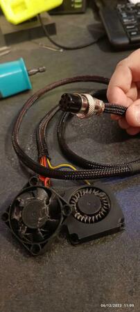

sulla ventolina ce scritto 12v dc e anche l alimentatore è a 12 volt.
preso dalla fretta di tornare a stampare ho preso una noctua ed effetivamente è molto piu silenziosa ma spinge meno aria della mia vecchia, sono talmente coglione che lho montata senza neanche provarla prima.
Risultato, ho stampato un heat creep killer e fortunatamente ha incominciato a fare il taktak dopo 30 minuti ma a 35 avevo gia finito, stampato a 215°

ovviamente avevo saldato i fili a stagno e sto jst non so cosa sia, cerchero su google, cmq ho appena rimontato la vecchia ventolina dopo averla pultita, dentro cera il mondo, filamenti di ogni colore,, non so come possano essere arrivati li e tra poco modifico il progetto scaricato perche il progettino non calza a pennello
ho cercato sto jst, sono iconnettori bianchi, inizialemnte avevo montato quelli della ventolina da pc ma poi la calza che ricopre i fili non passava piu  e li ho saldati

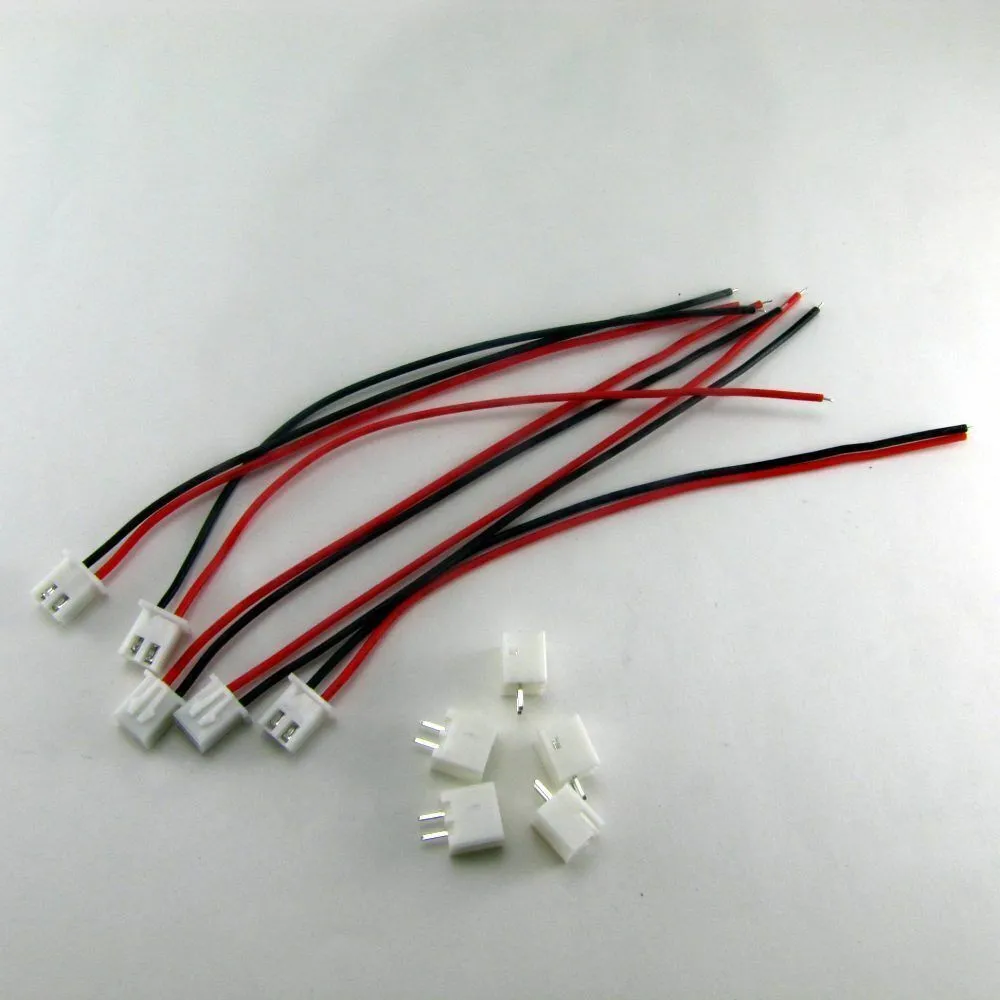

In soldoni, i JST sono  questi
se sei dietro a sostituire ventole per fare prove o perche' si guastano, semplificati la vita e saldali una volta x tutte. Io li ho sia x la ventola del dissipatore che per quella materiale
