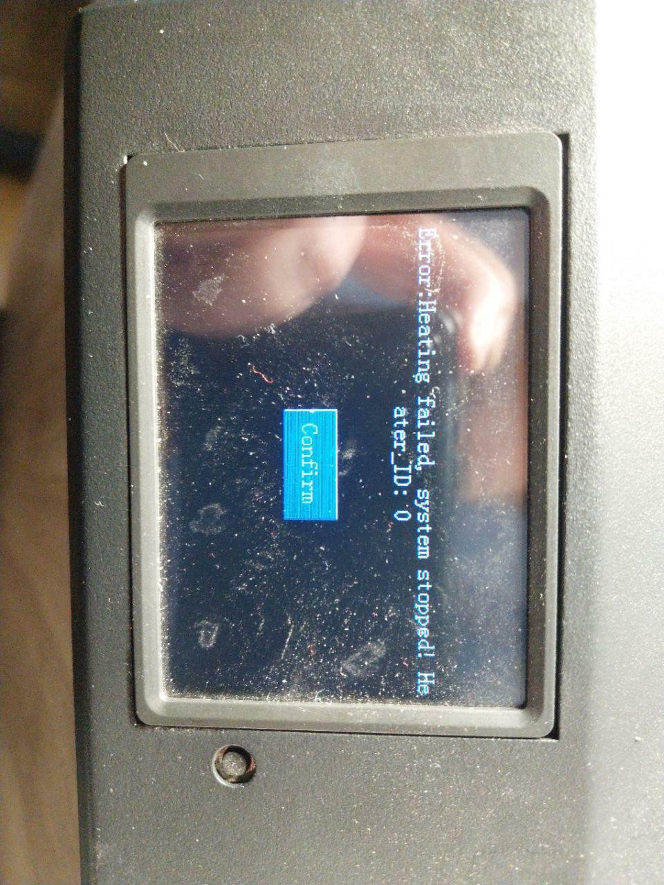

Problema con Artillery Genius Pro ---- Error: Heating failed, system stopped! Heater_ID: 0
Ciao Ragazzi
ho un problema con la mia Artillery Genius Pro.

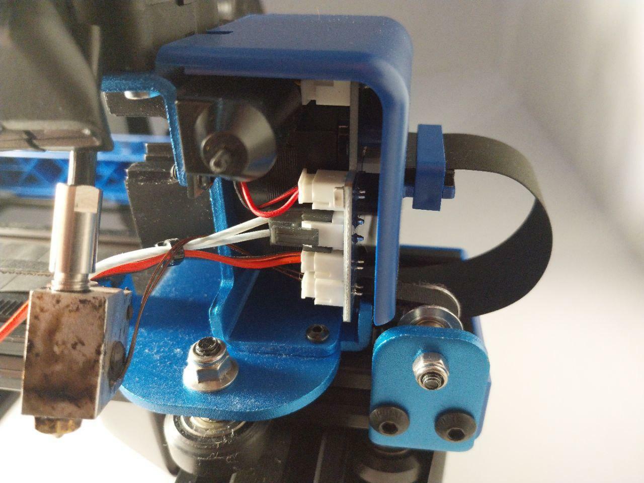

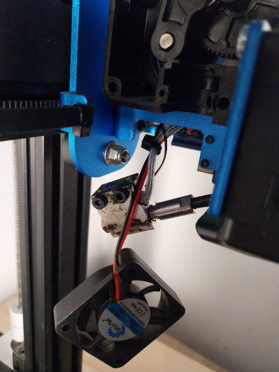

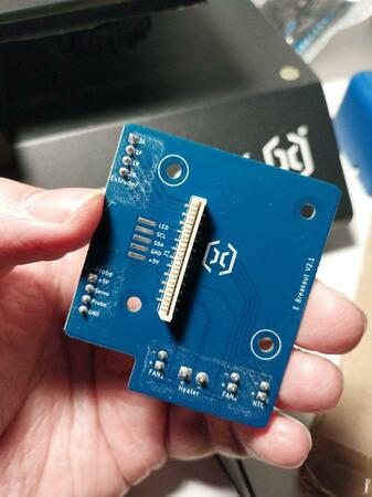

Dovevo sostituire il nozzle, ma ho svitato le viti sbagliate e ho svitato il dissipatore dietro la ventola... insomma tento di sistemarlo ma noto che c'è anche il tubicino guida per l'inserimento del filamento spezzato e decido di sostituirlo.
Allento le viti dell'estrusore e lo faccio uscire, poi accendo la stampante e riscaldo l'estrusore per poter estrarre il tubo.
Mi allontano per prendere una pinza, e quando torno trovo su led l'indicatore della temperatura a 0/0°C e decido di spegnere.
Riaccendo, provo a scaldare l'estrusore e mi viene fuori il messaggio: "Error: Heating failed, system stopped! Heater_ID: 0"

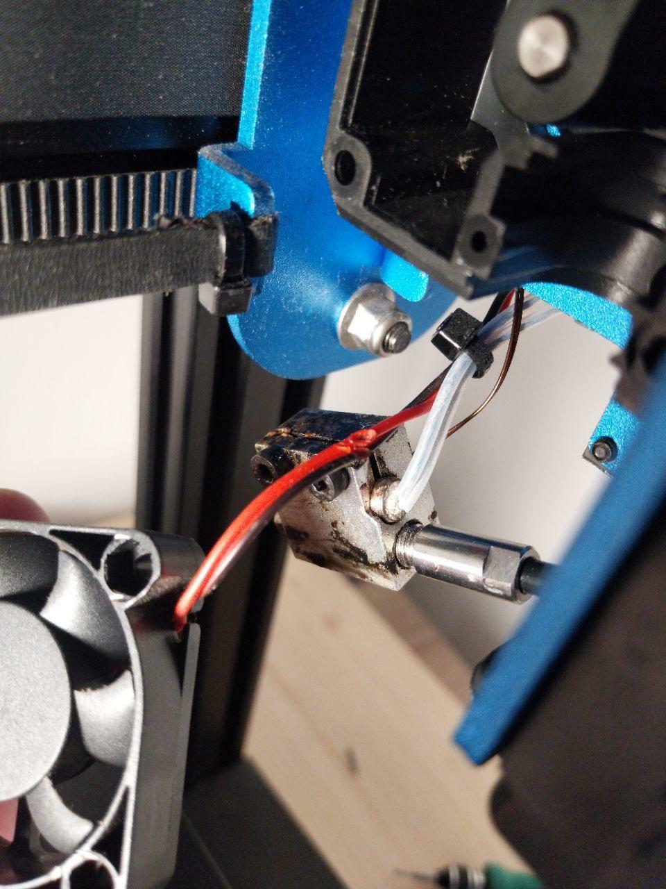

Noto una puzza di bruciato (plastica e fili) e mi accorgo che i fili della ventolina che sta sul dissipatore dell'estrusore, avevano toccato l'estrusore, e sorpresa si sono sciolti.
La logica mi suggerisce che il problema sia dovuto a questo, ma con la logica, quelle famose viti da svitare erano correte ... quindi prima di fare affidamento alla logica dinuovo, volevo chiedeere un parere a voi.
C'è rischio che si sia fritto qualcos'altro? o incrociando le dita e pregando qualche santo, sostituendo la ventolina dovrei risolvere il problmea?
Grazie
Vi allego qualche foto della scena del crimine

Verifica che il termistore sia intatto e ben alloggiato nell'heatblock. Quell'errore solitamente appare se il termistore e' guasto o se nn e' correttamente inserito e fissato
Per quanto riguarda la ventola, hai fuso solo la guaina o sei arrivato ai cavi? verifica che nn siano in corto

Il termistore sembra intatto... l'unico problema che avevo notato quando è successo il casino è che i cavi della ventola erano attaccati all'hotend per quanto si erano sciolti
sono arrivato ai cavi.
Ho scollegato la ventola, ho provato a scaldare il bed ma mi restituisce l'errore : "Error: Heating failed, system stopped! Heater_ID: bed
è normale perchè manca quella ventola, o è andato in corto altro?
Perchè sto vedendo gente che per quel problema sostituisce la scheda interna... U_U non pensavo di aver causato tutto sto casino...

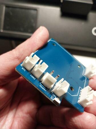

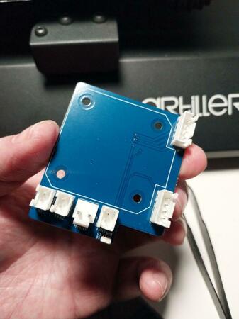

Difficile a dirsi senza fare altre prove. Quello che mi fa strano e' che x una manutenzione dell'hotend ti dia errore sul bed. Verifica 2 cose:
- lato bed verifica che i collegamenti che alimentano il piatto ed il termistore non abbiano problemi (bruciature, cavi balerini o staccati)

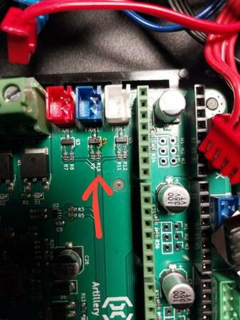

- lato MB che i connettori dei termistori (bed e hotend) siano collegati e non si siano sfilati
se il problema persiste, sostituirei il termistore del bed per capire se e' guasto quello

Aggiornamento sul bed:
Ho riprovato, portandolo a 80°C, la temperatura è salita fino ai 60°C (era effettivamente caldo) ma ai 60 si è fermato, la temperatura è riscesa di un paio di gradi e poi è comparso il messaggio di errore "Error: Heating failed, system stopped! Heater_ID: bed"
Ho però notato che era caldo al centro, agli angoli rimaneva tiepido.
Ho anche fatto un test sul muovere gli assi XYZ e i comandi li prende perfettamente.
Incrocio le dita e aspetto che mi arrivi la ventolina nuova da sostituire....
Hai da suggerirmi qualche prova da poter fare?

si scusate mi sa che ho fatto un po di casino io a raccontare le prove. faccio un recap:
Accendendo la stampante (fredda) come temperatura segna 24°C sia per l'estrusore che per il bed.
Prove fatte con la ventolina incriminata scollegata
Le prove che ho fatto sono state 2:
- Quando setto la temperatura dell'estrusore, non fa nulla, finchè non mi compare l'errore "Error: Heating failed, system stopped! Heater_ID: 0"
- Quando setto la temperatura del bed, la temperatura segnata sale ed effettivamente il piatto si scalda (principalmente al centro e agli angoli rimane tiepido). dopo un po però mi compare il messaggio di errore "Error: Heating failed, system stopped! Heater_ID: Bed"
quando scaldo il bed, noto che sale leggermente la temperatura rilevata dall'estrusore (non so se è una coincidenza)
La prova di scaldare il bed l'ho fatta solo perchè mi è venuta la paura che quel problema con i cavetti della ventola, si fosse portato dietro tutto il resto.
Lato bed (esternamente) non noto nessun problema. tutto sembra normale
Lato MB non ho ancora aperto la stampante. Ho solo svitato quelle dannate viti del blocco estrusore XD
Prima di aprirla voglio vedere se sostituendo la ventola succede qualcosa (esplosioni nucleari comprese). arriva dopodomani, quindi nel frattempo ho tutto il tempo per impazzire...
Non l'ho aperta perchè sinceramente quello che è successo mi ha fatto abbastanza girare les bolas, e volevo evitare di fare altro casino.
