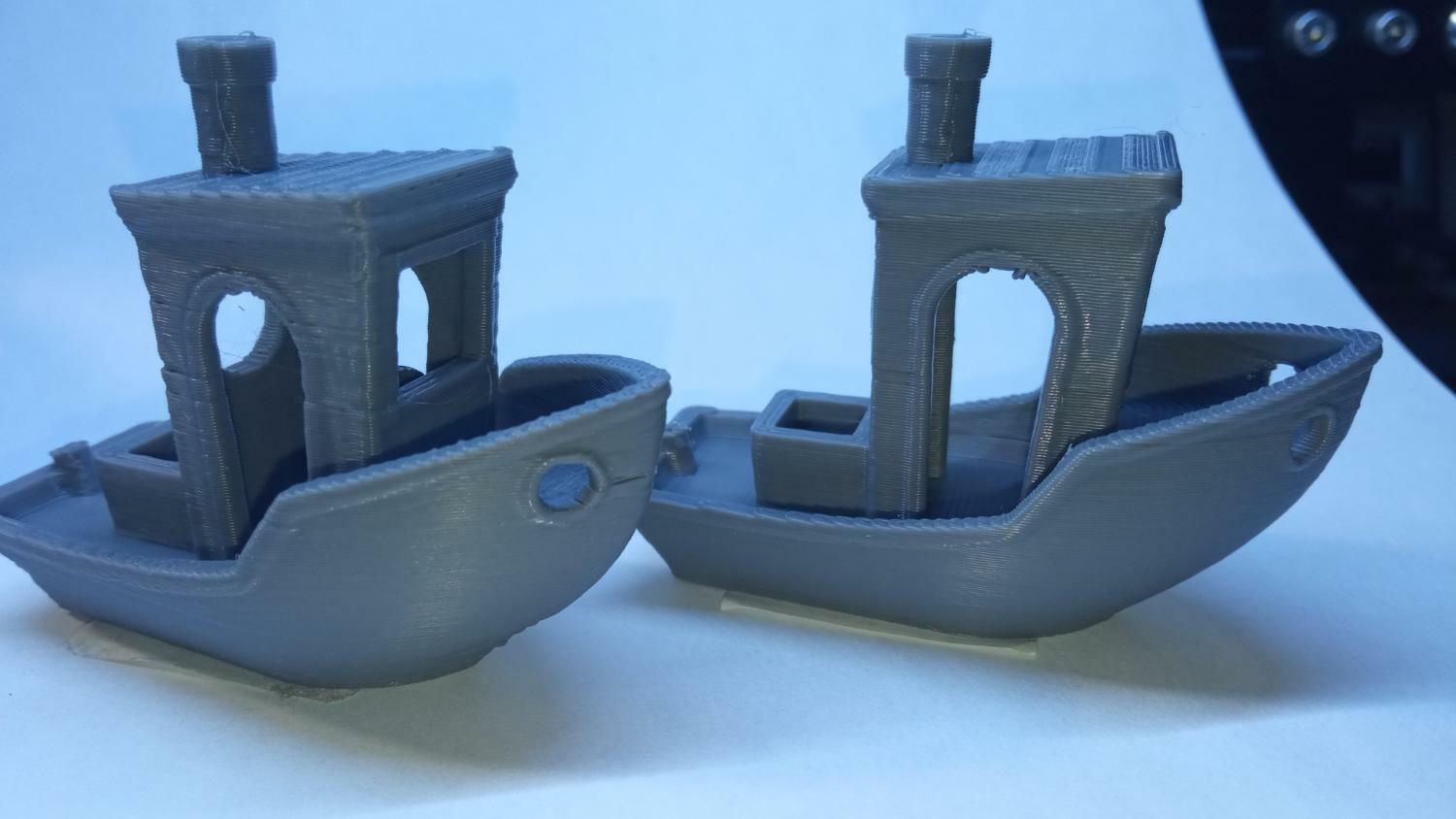

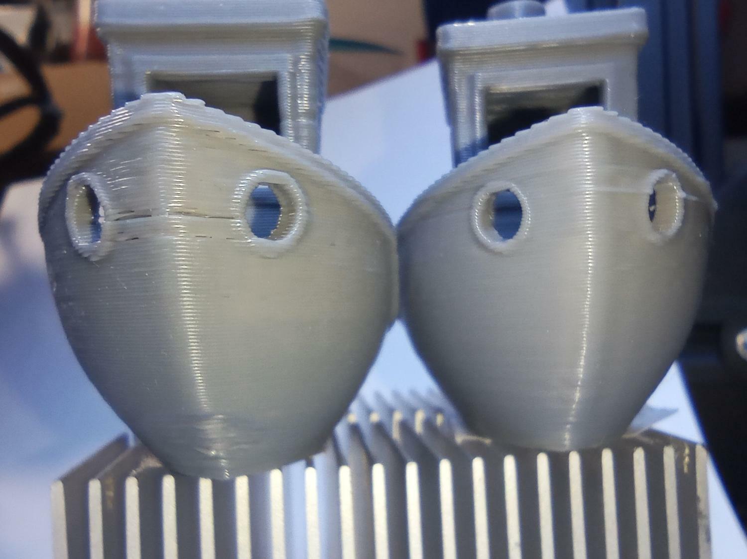

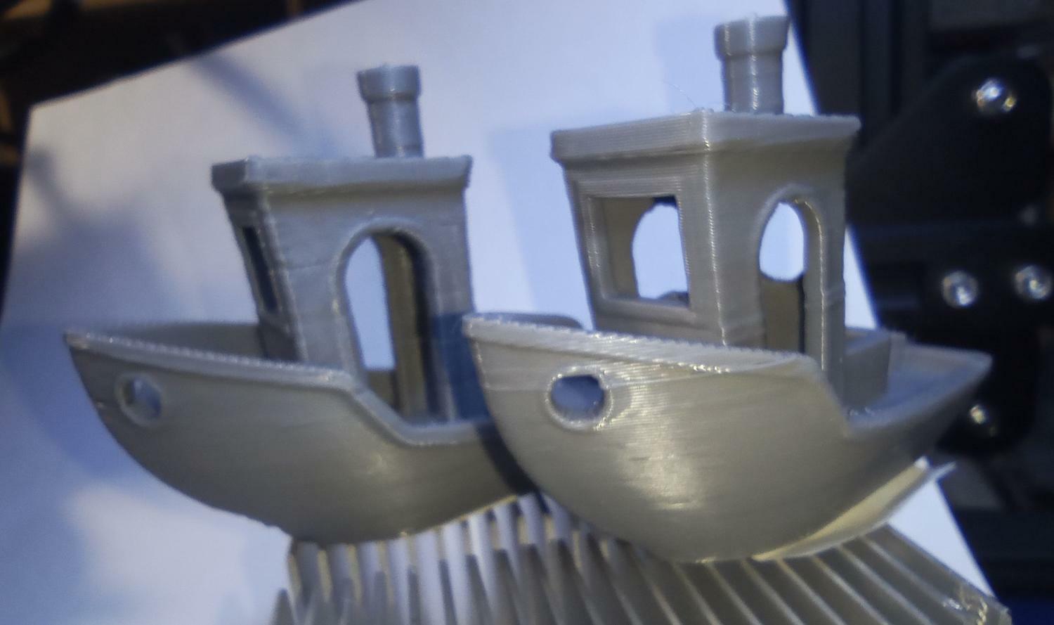

eaman Inviato 12 Dicembre 2023 Inviato 12 Dicembre 2023 (aggiornato) Se a qualcuno interessa vi metto le foto della stessa benchy - stesso esatto gcode stampato prima e dopo la trasformazione da bowden -> direct drive con relativo doppio Z: Bowden a sx - DD a dx E' una speed bency da 21 minuti quindi non aspettatevi la migliore qualita', e' fatta per essere veloce. Pero' se vi interessa ne avevo fatta anche una lenta con il vecchio setup e potrei ristamparla col nuovo. Se volete piu' dettagli: - Bowden: https://store.piffa.net/3dprint/ender/benchy/ - Direct Drive: https://store.piffa.net/3dprint/ender/benchy_direct_drive/ Stesso codice, stesso materiale, potrebbero essere cambiate le ventole anche se e' lo stesso fan duct (dual satsana) se considerate le imperfezioni di raffreddamento. Nota: e' lo stesso codice quindi all'incirca stessa velocita' e accelerazione pero' e' diminuita di ~1.5 minuti la retrazione da 0.9mm a 0.25mm, l'accelerazione dovrebbe essere la stessa per quanto ci sia motore + estrusore sul gantry con la seconda. E' cambiato il piatto (PEI e piu' leggero) ma sempre la stessa accelerazione direi. La differenza e' che col PEI stampo diretto mentre con il vetro per tenere la benchy sul piatto mi serviva necessariamente la colla. Modificato 13 Dicembre 2023 da eaman 2 Cita
