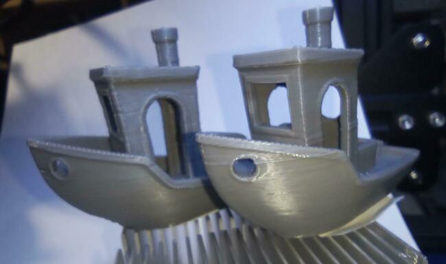

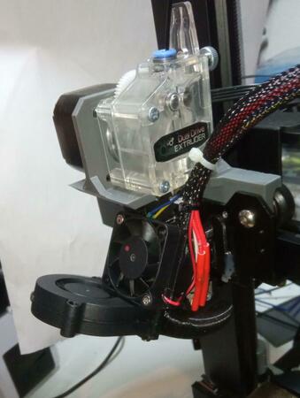

eaman Inviato 12 Dicembre 2023 Autore Inviato 12 Dicembre 2023 (aggiornato) 1 ora fa, Killrob ha scritto: ok tu hai fatto pesanti modifiche ma io ho in mente un'altra cosa per tenerlo leggero e mantenre la tua idea di impostazione... BTW, se vuoi qualcosa di leggero ed essenziale: Piu' leggero di questo con 5015 non c'e', il mio l'ho irrobustito un po': https://store.piffa.net/3dprint/neptune/MiniMe_bigger.3mf - originale: https://www.printables.com/model/197957-mini-me-v4-lightweight-ender3-hotend-duct-stock-pa c'e anche per il ventolino normale da 4010. Questo va' meglio del Satasana pero' non basta per una benchy da 20minuti, almeno con il mio 5015 "normale economico". Modificato 12 Dicembre 2023 da eaman Cita
Killrob Inviato 12 Dicembre 2023 Inviato 12 Dicembre 2023 13 minuti fa, eaman ha scritto: BTW, se vuoi qualcosa di leggero ed essenziale: Piu' leggero di questo con 5015 non c'e', il mio l'ho irrobustito un po': https://store.piffa.net/3dprint/neptune/MiniMe_bigger.3mf - originale: https://www.printables.com/model/197957-mini-me-v4-lightweight-ender3-hotend-duct-stock-pa c'e anche per il ventolino normale da 4010. Questo va' meglio del Satasana pero' non basta per una benchy da 20minuti, almeno con il mio 5015 "normale economico". no penso che per il momento terrò la configurazione semi originale. Mi interessa la velocità ma non così estrema, già adesso in bowden la Ender 3 va 160mms quando con Marlin non aveva mai superato i 60/70, mi posso ritenere già più che soddisfatto. 1 Cita

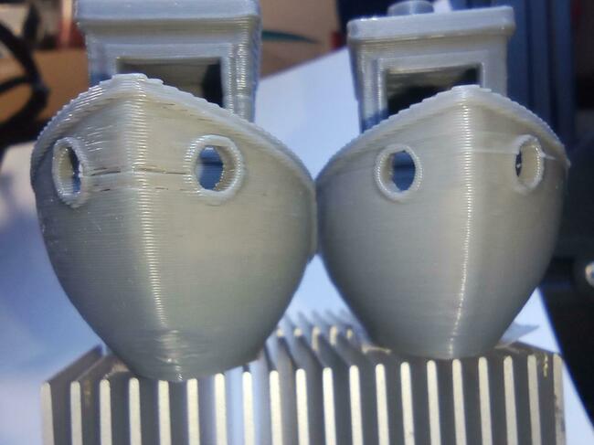

eaman Inviato 12 Dicembre 2023 Autore Inviato 12 Dicembre 2023 22 minuti fa, Killrob ha scritto: no penso che per il momento terrò la configurazione semi originale. Mi interessa la velocità ma non così estrema, già adesso in bowden la Ender 3 va 160mms quando con Marlin non aveva mai superato i 60/70, mi posso ritenere già più che soddisfatto. Ok ma per curiosita': riesci a raffreddare il filamento a 160mm/s con una sola 4010? Io con stampe normali con una 5015 vado bene, anche con quelle a low rpm, ma se faccio un benchmark tipo una benchy l'estrusione ne risente, al di la' degli overhangs che vabbe' e' questione di necessita': io disegno roba e poter fare le parti interne a 75-80' non mi fa mica schifo... Cita
Killrob Inviato 12 Dicembre 2023 Inviato 12 Dicembre 2023 1 minuto fa, eaman ha scritto: Ok ma per curiosita': riesci a raffreddare il filamento a 160mm/s con una sola 4010? Io con stampe normali con una 5015 vado bene, anche con quelle a low rpm, ma se faccio un benchmark tipo una benchy l'estrusione ne risente, al di la' degli overhangs che vabbe' e' questione di necessita': io disegno roba e poter fare le parti interne a 75-80' non mi fa mica schifo... al momento direi che riesce a raffreddarlo bene, anche perché non sto usando il soffiatore originale, sto usando uno tirato giù da TV che ora non riesco a ritrovare ma che è abbastanza simile a questo https://www.thingiverse.com/thing:4234118 ma se vedo che non è più sufficiente posso pensare di passare a queste altre soluzioni https://www.thingiverse.com/thing:3102082 https://www.thingiverse.com/thing:4813347 Cita
dnasini Inviato 12 Dicembre 2023 Inviato 12 Dicembre 2023 1 ora fa, Killrob ha scritto: stasera lo sei stato 😉 Mmmmm questa conversazione sta prendendo una piega strana...... Mi devo preoccupare? 🤔 3 Cita
Killrob Inviato 12 Dicembre 2023 Inviato 12 Dicembre 2023 eccolo l'ho trovato quello che sto usando adesso https://www.thingiverse.com/thing:3495189 1 Cita
dnasini Inviato 12 Dicembre 2023 Inviato 12 Dicembre 2023 1 minuto fa, Killrob ha scritto: eccolo l'ho trovato quello che sto usando adesso https://www.thingiverse.com/thing:3495189 Cavolo, quanti ricordi..... Uno dei primi fan duct che ho modificato X adeguarlo ad una 5015 😄 1 Cita
eaman Inviato 12 Dicembre 2023 Autore Inviato 12 Dicembre 2023 4 minuti fa, Killrob ha scritto: eccolo l'ho trovato quello che sto usando adesso https://www.thingiverse.com/thing:3495189 Questo gia' mi piace perche' c'e' molta visibilita' da davanti sul nozzle, che quando devi regolare lo Z offset a mano aiuta. Comunque beato te, io sto preparando una o piu' ventole da montare dietro al gantry o ai lati per raffreddare la stampa... Cita
Killrob Inviato 12 Dicembre 2023 Inviato 12 Dicembre 2023 2 minuti fa, eaman ha scritto: Questo gia' mi piace perche' c'e' molta visibilita' da davanti sul nozzle, che quando devi regolare lo Z offset a mano aiuta. Comunque beato te, io sto preparando una o piu' ventole da montare dietro al gantry o ai lati per raffreddare la stampa... Hai visto il terzo che ho postato? c'è anche un video, guardalo 😉 Cita
