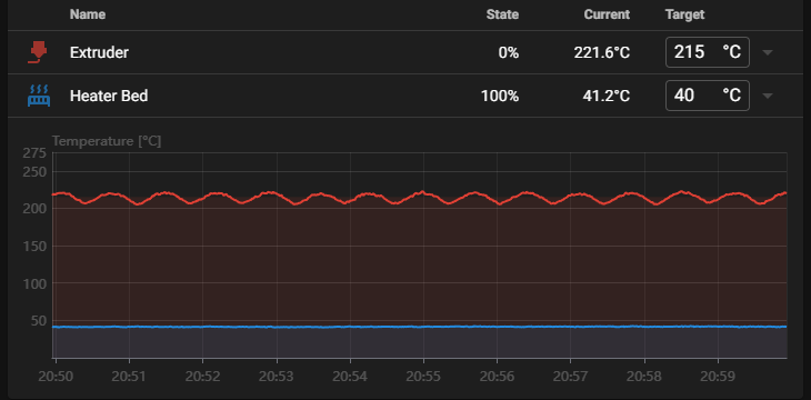

EugenioCap Inviato 12 Dicembre 2023 Inviato 12 Dicembre 2023 (aggiornato) Da qualche giorno vedi la temperatura dell'ugello che continua a variare sin dal primo layer, non mi sembra che prima lo facesse, è capitato anche che si è abbassata troppo e klipper a dato errore. Ho cambiato termistore e cartuccia. ho rifatto il PID La temperatura oscilla tra 204 e 220 gradi circa costantemente E' importante il nome del termistore nel file printer.cfg? L Modificato 12 Dicembre 2023 da EugenioCap Cita
eaman Inviato 12 Dicembre 2023 Inviato 12 Dicembre 2023 Il 12/12/2023 at 20:09, EugenioCap ha scritto: E' importante il nome del termistore nel file printer.cfg? Expand Be' si', se cambi tipo dovresti cambiare il nome che corrisponde a resistenza diverse. Be' comunque hai fatto il PID quello dovrebbe aiutare se sono simili. Cita
EugenioCap Inviato 12 Dicembre 2023 Autore Inviato 12 Dicembre 2023 (aggiornato) C'era il solito EPCOS 100K Proverò a mettene uno più simile a quello che ho 3D HT-NTC 100K ma non so se sia quello, è lo stesso che c'era quando funzionava. Guadando l'evoluzione della tamperatura sembra che ci sia un'inerzia termica importante, quando lo "state" va a 0 perchè sono stati raggiunti i 215 gradi la temperatura continua a salire fino a 221 circa poi scende e quando si riaccende lo "state" a 100% continua ascendere fino a 204 e poi risale e così via. Ho guardato e ha fatto così anche durante il test del PID. Modificato 12 Dicembre 2023 da EugenioCap Cita

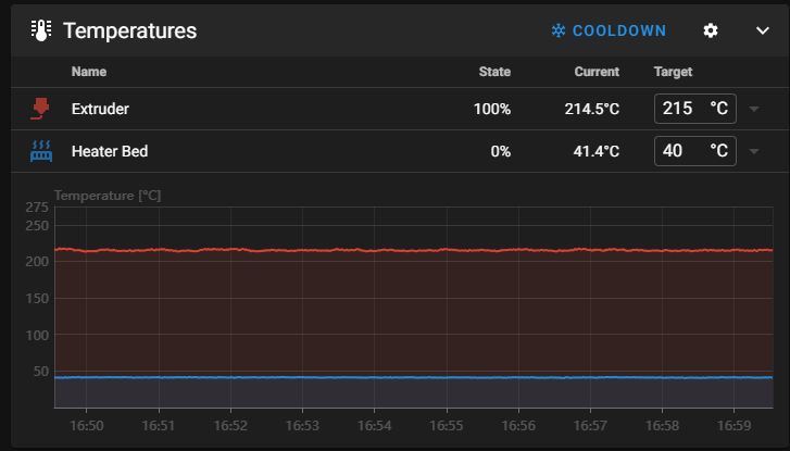

Killrob Inviato 12 Dicembre 2023 Inviato 12 Dicembre 2023 no decisamente non è normale che faccia quelle "onde", deve fare così: e se non lo fa allora qualcosa nella scheda di controllo o nel tipo di termistore dichiarato in Klipper non va bene 1 Cita

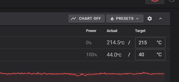

EugenioCap Inviato 12 Dicembre 2023 Autore Inviato 12 Dicembre 2023 (aggiornato) Proverò col "Generic 3950" , ora la lascio andare e vedo cosa succede. non sembra neanche che abbia particolari effetti sulla parete esterna. Potrebbe essere un problema di alimentazione o il relè che scatta in ritardo? ma il relè dovrebbe essere per il letto. Modificato 12 Dicembre 2023 da EugenioCap Cita
Soluzione EugenioCap Inviato 13 Dicembre 2023 Autore Soluzione Inviato 13 Dicembre 2023 Dopo aver cambiato il nome del termistore e rifatto il PID sembra che vada meglio. 2 Cita
EugenioCap Inviato 19 Dicembre 2023 Autore Inviato 19 Dicembre 2023 Sembrava avessi risolto ma mi sono sorti altri problemi, praticamente la temperatura dell'estrusore ha delle variazioni random molto accentuate, in più se accendo la ventola del materiale oltre il 20/30% la temperatura scende fino a dare errore per temperatura troppo bassa e quindi si blocca la stampa. Ho cambiato il termistore e la cartuccia riscaldante ma non servito, noto inoltre che l'indicatore dello stato di potenza applicata, con temperatura sotto la soglia impostata non rimane al 100% e continua ad attaccare e staccare, mentre la temperatura del bed pur essendo impostata a 40 gradi continua ad aumentare piano piano, boh, cosa piuò essere? C'è qualche settaggio in klipper che mi sfugge? Non ho l'hot end originale della CR10 S5 ho montato un paetus con attacco tipo E3D e ugello da 0,5, dovrò provare a rimontare l'originale... Cita
