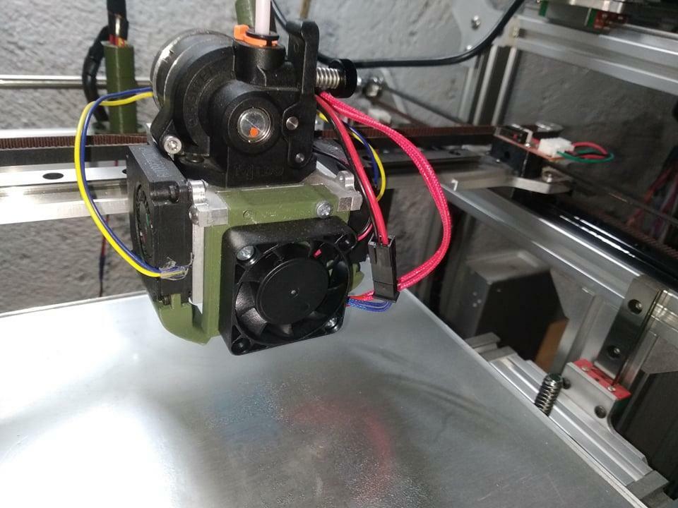

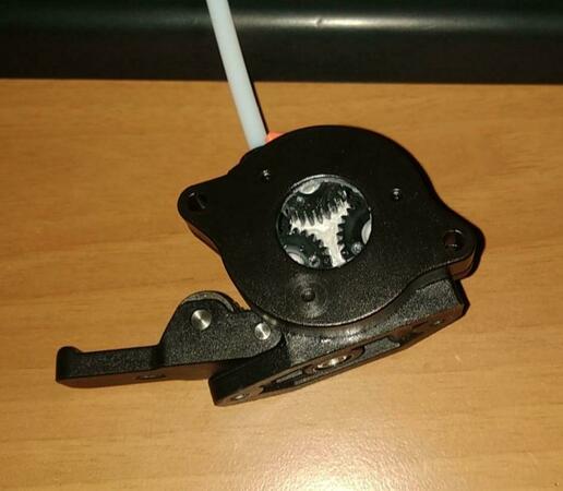

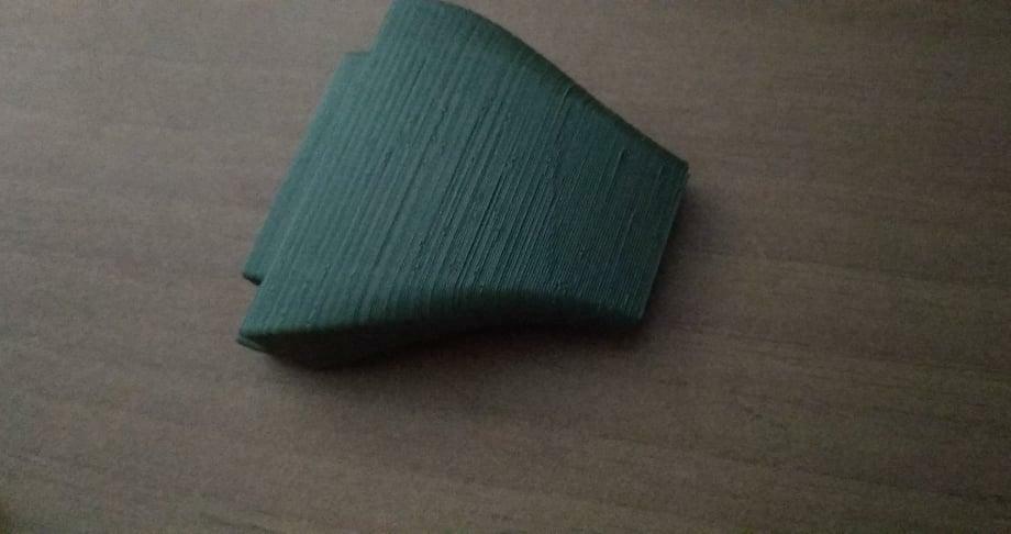

Fufluns Inviato 12 Dicembre 2023 Inviato 12 Dicembre 2023 salve a tutti, desideravo avere un confronto, ho finito da qualche tempo la mia seconda stampante custom, sul quale ho montato un orbiter 2.0 (tmc2209) come potete vedere mi fà questo difetto (è uno dei due duct), all'inizio pensavo che dipendesse dal esclusione dello steathchop,ho pensato alla corrente di alimentazione, ma se il motore è da 1.2 con la fomula restituisce sempre 513 mA, escludo il wobble sull asse Z e intasamenti vari, non dipende dallo slicer perchè con due differenti mi tira fuori lo stesso difetto, non saprei, cosa vi verrebbe in mente? Cita
Killrob Inviato 12 Dicembre 2023 Inviato 12 Dicembre 2023 a che velocità stampi? a me viene in mente un po' di gioco su qualche asse, probabilmente X Cita
Fufluns Inviato 12 Dicembre 2023 Autore Inviato 12 Dicembre 2023 la stò ancora testando quindi abbastanza piano, con prusaslicer sui perimetri 70 mm/sec, lo fà sia su X che Y quindi avevo pensato a un errore di taratura dell estrusore. Forse sono i tensionatori con i cuscinetti difettati, ma mi sembra strano (si ,i cavi sono da sistemare un pò meglio ) Cita
Killrob Inviato 12 Dicembre 2023 Inviato 12 Dicembre 2023 11 minuti fa, Fufluns ha scritto: la stò ancora testando quindi abbastanza piano, con prusaslicer sui perimetri 70 mm/sec, lo fà sia su X che Y quindi avevo pensato a un errore di taratura dell estrusore. Forse sono i tensionatori con i cuscinetti difettati, ma mi sembra strano (si ,i cavi sono da sistemare un pò meglio ) potrei consigliarti un carrello di X un po' migliore di questo che vedo? non la prendere come una offesa se l'hai progettato tu.. https://cults3d.com/en/3d-model/various/the-diamond-mount-direct-drive-hotend-mount-for-v6-nf-smart-dragon-dragonfly-zodiac-bmo-and-more-sapphire-pro-sp-3-plus-sp-5-printers-laurienzudesign-2 questo va su guide lineari 😉 magari ha una migliore distribuzione del peso Cita
Fufluns Inviato 12 Dicembre 2023 Autore Inviato 12 Dicembre 2023 scusa , ma non mi sembra granchè, quello nel link allunga troppo sotto il ponte,accentua l'effetto "pendolo" nei cambi di direzione Cita
eaman Inviato 12 Dicembre 2023 Inviato 12 Dicembre 2023 Hai gia' provato le cose banali come: ridurre il flow di 5-10%, cambiare il nozzle, assicurarti che le ventole soffino sul materiale e non sotto o sopra? Con la ritrazione vai normalmente? Cita
Fufluns Inviato 12 Dicembre 2023 Autore Inviato 12 Dicembre 2023 si , all'inizio avevo un intasamento nel nozzle,per cui mi son detto "va che scemo che sei" (sai come 'è dopolavoro, qualche cavolata la fai) infatti , ovviamente non estrudeva sempre la stessa quantità sballava di 2 o 3 mm su 100,poi sistemato i duct insomma le solite messe a punto. prima avevo messo una ventola da 30 mm poi sostituita con una da 40, rifatto il pid ovviamente al momento ho la ritrazione a 1, 60 mm sec, ma non dovrebbe dare tutti sti problemi, c'è qualcosa che non rende omogeneo il flusso, l orbiter tira come un trattore, fino al sabato non riesco a metterci mano probabilmente, proverò a rimontare la ventola da 30 ricontrollo l hot end e rifaccio il pid Cita
FoNzY Inviato 12 Dicembre 2023 Inviato 12 Dicembre 2023 1 ora fa, Fufluns ha scritto: cosa vi verrebbe in mente? lo avevo pure io, l'unica cosa che lo ha eliminato è stato lo "smoothing" insomma l'accelerometro, la compensazione della risonanza. p.s. ma le guide che roba sono? se hanno movimento c'è poco da fare pps. con questo carello di X ti lavorano sono le sfere da un lato del carrello, poco male su una 12mm ma comunque è un "qualcosa" Cita
Fufluns Inviato 12 Dicembre 2023 Autore Inviato 12 Dicembre 2023 (aggiornato) controlllo se è attivato da Fw ma non mi sembra ,per le guide non sono hi win se è quello che chiedi, le ho montate su un laser ma è un'altra storia . per evitare il carico su un lato ho ridotto al minimo lo sbalzo , se è quello che intendi, centrando il carico al centro del carrello cosa resa possibile dalle dimensione esigue dell orbiter, almeno nominalmente il carro può supportare carichi ben maggiori,migliorie dal precedente modello che avevo fatto, dove tra l' altro c'è motato un titan aero, che pesa di più , e questo problema non compare. bah, ne verrò a capo era per avere una comparativa, magari m'era sfuggito qualcosa ps: le parti in alluminio sono svuotate e nervate .....alleggerimenti Modificato 12 Dicembre 2023 da Fufluns Cita
eaman Inviato 13 Dicembre 2023 Inviato 13 Dicembre 2023 2 ore fa, Fufluns ha scritto: si , all'inizio avevo un intasamento nel nozzle,per cui mi son detto "va che scemo che sei" (sai come 'è dopolavoro, qualche cavolata la fai) infatti , ovviamente non estrudeva sempre la stessa quantità sballava di 2 o 3 mm su 100,poi sistemato i duct insomma le solite messe a punto. Ok ma hai regolato il flow? Magari sei solo un po' sovra estruso, prova a togliere un 5-10%. Il flow non e' gli e-steps, e' normale dover estrudere un po' meno del 100% Cita
