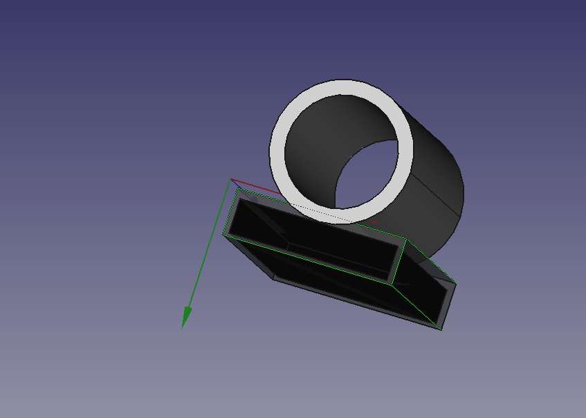

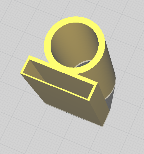

ho disegnato questo oggetto in Freecad (versione 0.21.1) e sto cercando di stamparlo, dopo averlo esportato in Cura come file .stl

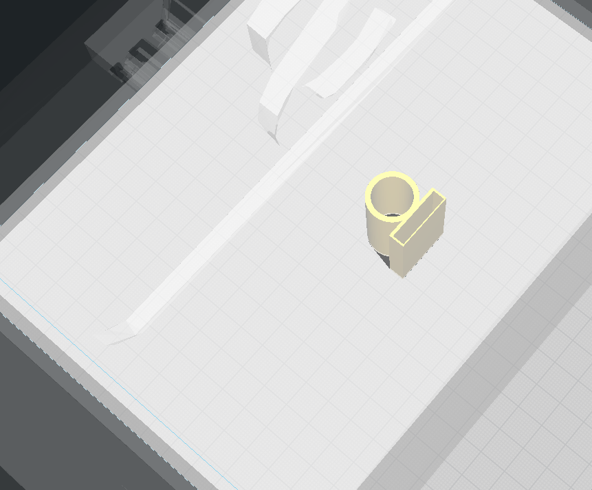

visualizzo correttamente quanto segue sul piano di stampa

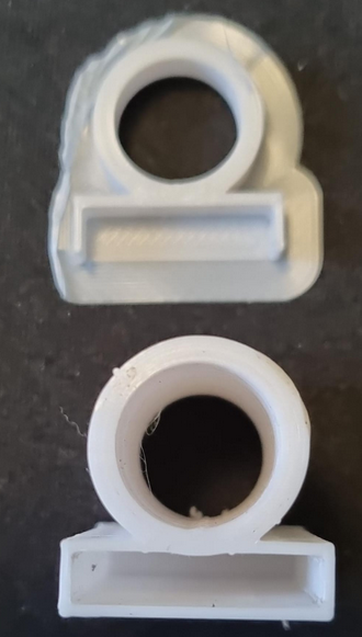

ma andando a stamparlo (PLA) mi manca il fondo dell'oggetto, ho provato anche ad aumentare lo spessore dello stesso ma ottengo sempre la mancanza del fondo
precedentemente mi stampava correttamente anche il fondo, grazie in anticipo per le vostre gradite risposte.

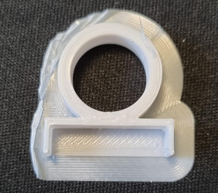

E comunque precedentemente il fondo me lo stampava,vedi oggetto sotto, ho solo ridimensionato i due oggetti (in sottrazione booleana in Freecad)
hai provato a verificare se nn ci siano degli errori nell'STL? ad esempio facce che nn si chiudono e cose simili. Alcuni slicer (es orca slicer e ideamaker) hanno delle funzioni per riparare gli STL, prova ad utilizzare uno di quelli per verificare se il problema e' quello, se si riparalo e poi prova a stamparlo.
Ad ogni modo, se in cura fai l'anteprima, la faccia mancante e' presente o no?

Ridimensionato? Ma ora il fondo e' alto almeno quanto un layer?
Ma penso che tu per fondo intenda la parete verticale piu' in basso, stesso discorso: ora e' spessa almeno quanto un perimetro ~0.4mm?
Si e' la foto che ho pubblicato dell'oggetto immagine.thumb.png.13467de18f69ef8e6fd4e44aaf074458.png

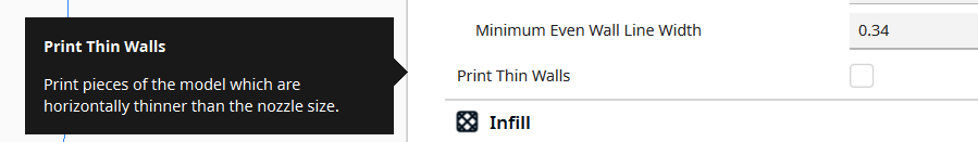

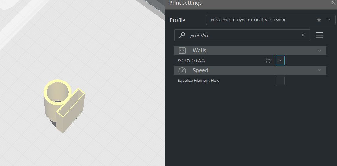

Il 16/12/2023 at 20:27, Cubo ha scritto:
Prova a spuntare questo anche
Ok provo grazie
Grazie della dritta, era proprio quello che tu hai indicato: lo spessore della parete coincideva con 0,4 (quanto ovviamente l'estrusore), buone feste a tutti
