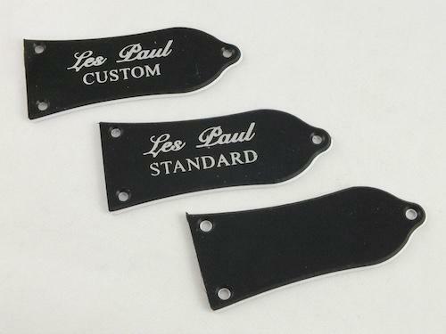

g0ldr4k3 Inviato 17 Dicembre 2023 Inviato 17 Dicembre 2023 Ciao a tutti, colpa di un collega ahimè distante, mi sto interessando alla stampa in 3d. principalmente per risolvere le magagne con pezzi particolari che servono in casa o per la mia passione chitarristica e informatica (costruzioni di dime per il trapano, oggetti vari per la chitarra tipo pomelli e copritrussrod). Ho provato a leggere e documentarmi un po ma ho visto che è tutto veramente e pazzescamente complicato e articolato. ho sicuramente bisogno di un consiglio partendo da quel che vorrie fare e quindi chiedo la cortesia di qualche esperto...... 😄 cosa vorrei che la stampante avesse: -facilità d'uso - copertura (l'ambiente dove vorrei metterla è piuttosto freddino in inverno e non è riscaldato, mentre in estate è decisamente caldo e non ha finestre) -controllo da remoto, ho letto di modelli con telecamere -possibilità di stampare in due colori (principalmente nero e bianco o crema) -costo non esagerato della stampante e del consumabile, ma il più "pulito" possibile. da ignorante non mi viene in mente altro, non so i vari problemi che possono nascere... attendo qualche gentile consiglio.. grazie! 1 Cita

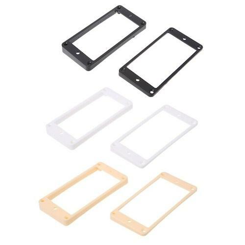

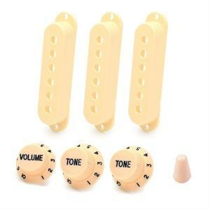

g0ldr4k3 Inviato 18 Dicembre 2023 Autore Inviato 18 Dicembre 2023 (aggiornato) davvero grazie per i tuoi suggerimenti, il multimateriale intendi che so..metallo, abs, pu o solo i colori? l' ams alla fine a cosa serve oltre a tenere tutto bello ordinato? spiego: fondamentalmente (da ignorante) vorrei stampare in nero, in crema e in alcuni casi a "layer" dove su fondo bianco viene poi messo il nero per mettere in evidenza una firma bianca . se hai idea vorrei farmi delle cover dei trussrod alle mie chitarre, nero e crema (che pero non vedo tra i colori..) invece per farmi i pickup ring degli humbucker o le cover dei single coil ...ti allego delle foto magari Modificato 18 Dicembre 2023 da g0ldr4k3 Cita
eaman Inviato 18 Dicembre 2023 Inviato 18 Dicembre 2023 (aggiornato) Il primo lo puoi fare anche con una stampante normale: https://www.youtube.com/results?search_query=change+color+3d+print Le scritte sui pots non le farai mai con una stampante 3d, troppi dettagli, neanche con ams. A fatica li faresti con un incisore laser. Vedi tu, considera quanti soldi hai da spendere. Per fare quella roba io prenderei una stampante economica da ~200-250 e poi magari una taglio laser / incisore. - https://store.piffa.net/laser/music/bass_guitar_holder/pictures/ - Alla fine il legno e le incisioni sono ben attinenti agli strumenti musicali, piu' che la plastica. Poi se te hai tot soldi da spendere pigliati una mega stampante 3d a quattro colori e una buona taglio laser, ma se vuoi contenerti piglia una Neptune 3Pro / Sovol SV06+ piu' una taglio laser TwoTrees che con 500e ci stai e ti diverti di piu'. Ma puoi anche spender meno, tipo queste stampante non sono pessime: - https://kingroon.com/products/official-kingroon-kp3s-3d-printer - https://eu.elegoo.com/collections/refurbished-3d-printers/products/refurbished-elegoo-neptune-series-fdm-3d-printer?variant=46817805762836 - Laser: https://www.twotrees3dofficial.com/products/laser-engraving-machine-tts25-tts55-2 Modificato 18 Dicembre 2023 da eaman 1 Cita
g0ldr4k3 Inviato 19 Dicembre 2023 Autore Inviato 19 Dicembre 2023 (aggiornato) Grazie ancora, posso chiederti dei chiarimenti? in effetti l'economico non mi dispiacerebbe, ma tolto i pomelli non saprei per cosa usare il laser (sebbene mi affascini molto), forse per le scritte? considerando i due layer ad esempio della prima foto, la cover del trussrod, il primo layer è bianco e il secondo nero, mi incide la plastica per far vedere il bianco con la scritta? piu guardo e più vedo che per quel poco che voglio fare ha poco senso spendere tutti questi soldi, diversamente invece cambia tutto se volessi mettermi a fare materiale customizzato conto terzi.... perchè cmq anche solo 5/600euro per fare ste cosine non sono pochi per se stessi. con la stampa 3d poi i risultati mi vengono uniformi, senza linee come quelli in foto? inoltre, resina o filamento? perchè? ho trovato il sito di anycubic, mi sembrano carine ma sopratutto per gli sconti natalizi...ho paura pero di acquistare prodotti online spediti da fuori europa senza le dovute tasse pagate e ritrovarmi a pagare un botto di dogana, sti siti non li vedo molto trasparenti... Modificato 19 Dicembre 2023 da g0ldr4k3 Cita
