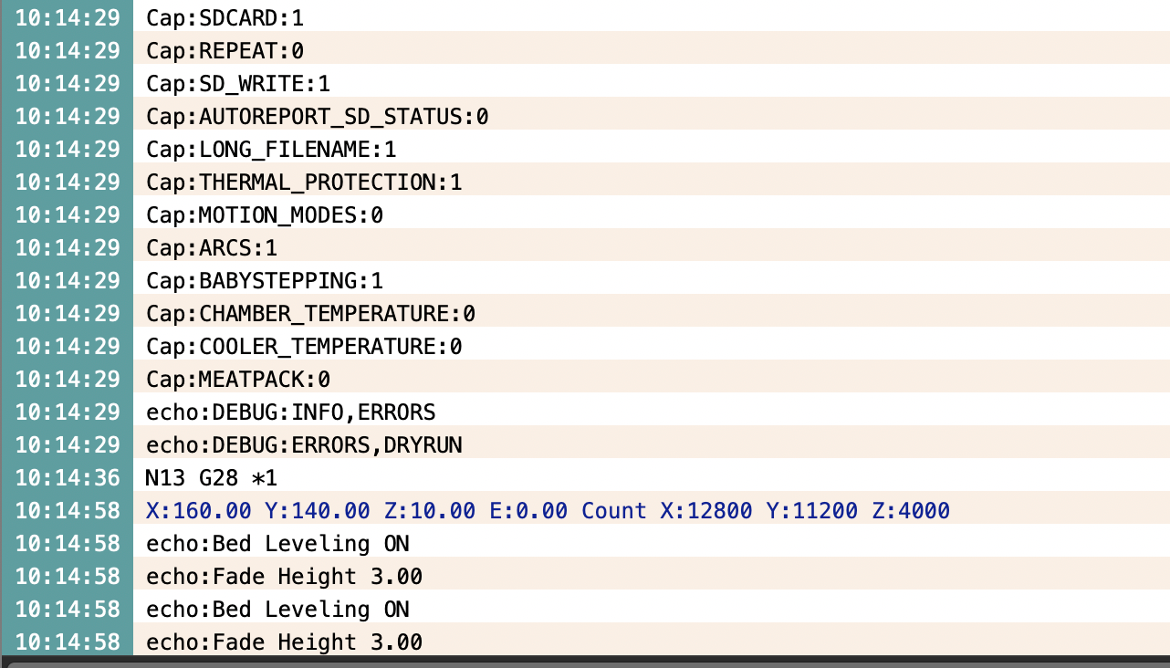

Gae Tano Inviato 5 Gennaio 2024 Autore Inviato 5 Gennaio 2024 Il 3/1/2024 at 18:18, Gae Tano ha scritto: EDIT: ho verificato empiricamente, muovendo manualmente il comando dello Z offset sulla stampante, che il nozzle comincia a grattare lo spessimetro a Z 1,49. Resta però il fatto che se riporto tutto in home (Z 10), come provo a riabbassare Z a 0, finisce sul piatto da 2,9 in giù e si rialza tutto insieme se passo da 2,9 a 3. E niente. Frustrante. Aggiungo che mi sono andato a spulciare il log di host repetier, che restituisce Fade Height 3 (vedi alegato). E' una coincidenza o ha a che fare con quello che ho scritto sopra? Che cos'è Fade Height, l'avrei più o meno capito, anche se mi sarebbe utile qualche parola più comprensibile di quello che ho trovato in rete. E comunque non capisco se devo e come eventualmente correggere la situazione. Prima però non mi pare che ci fosse sta cosa. Inoltre, se non riuscissi a sistemare le cose e decidessi di smontare il CR touch per tornare al livellamento manuale, devo anche ripristinare nella stampante il vecchio Marlin o posso lasciare la versione che ho installato con il CR touch? Cita
