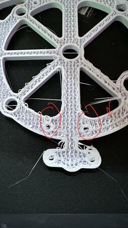

Potus88 Inviato 18 Dicembre 2023 Inviato 18 Dicembre 2023 Ciao a tutti, da qualche tempo sto provando a stampare un pezzo che fa parte di un assemblaggio con la flsun v400 disegnato da altri. Devo stampare il pezzo con una scala del 105% altrimenti i fori per inserire dei cuscinetti a sfera risultano troppo piccoli. Al Layer 30 di questa stampa sento il nozzle sfregare sullo strato inferiore e vedo che il Layer viene deposto a circa 0,5 cm sfasato sull’asse Y. Dopo qualche Layer il pezzo torna regolare, ma comunque inutilizzabile per via di tutti i fori ostruiti. Uso cura 5.2.2, appena riesco vi mando i settings, ma vorrei conoscere il motivo di questo shifting. tutti gli altri pezzi stampati sono perfetti, a parte il problema costante della tolleranza negativa. grazie Cita
dnasini Inviato 18 Dicembre 2023 Inviato 18 Dicembre 2023 Se il layer shift e' sistematico ad una data altezza, la causa piu' probabile e' un problema meccanico. Hai verificato che appena prima o dopo il layer problematico non ci siano problemi meccanici (es le guide verticali)? relativamente al pezzo, da quello che capisco il disegno e' stato fatto da altri. Assieme al file erano inclusi anche i parametri per la stampa? Sui pezzi di precisione, solitamente vengono forniti anche i parametri per stampare (infill, larghezza parete, numeor di perimetri.....) Cita
Potus88 Inviato 18 Dicembre 2023 Autore Inviato 18 Dicembre 2023 Ciao e grazie per la risposta, sensi tratta di un problema meccanico non dovrebbe verificarsi anche con altre stampe? Quel modello finora è l’unico che mi ha dato problemi. per quanto riguarda i setting di stampa del disegnatore ci sono e li ho rispettati. l’unica differenza è che credo che il disegnatore abbia una Prusa Cita
Killrob Inviato 18 Dicembre 2023 Inviato 18 Dicembre 2023 Il 18/12/2023 at 16:19, Potus88 ha scritto: Ciao e grazie per la risposta, sensi tratta di un problema meccanico non dovrebbe verificarsi anche con altre stampe? Quel modello finora è l’unico che mi ha dato problemi. per quanto riguarda i setting di stampa del disegnatore ci sono e li ho rispettati. l’unica differenza è che credo che il disegnatore abbia una Prusa Expand Se fosse un problema meccanico te lo darebbe anche con altre stampe ed alla stessa altezza, visto che te lo fa solo con questa particolare stampa, potrei dire che l'stl è difettoso, potresti provare a stamparlo cambiandogli orientamento sul piatto di 90° per vedere se il difetto te lo fa ancora nella stessa posizione ed altezza, se te lo fa allora l'stl è difettoso e potresti contattare il creatore e dirgli qual'è il tuo problema e vedere se ti da una mano. 1 Cita
Potus88 Inviato 18 Dicembre 2023 Autore Inviato 18 Dicembre 2023 Grazie, stasera provo a stamparlo ruotato Cita
eaman Inviato 18 Dicembre 2023 Inviato 18 Dicembre 2023 Potrebbe essere pure solo il file sulla SD a essere difettoso, copiato male. Cancellare un po' do roba sulla SD e provare a rifarlo con un altro slicer. Per altro se e' il codice lo vedi dall'anteprima nello slicer, se fosse la macchina mi fa molto strano che salti per un po' e poi torni esatta nello stesso punto. Non so se li sai ma con una Delta ci puoi dare un bel po' di Z-hop, non le piace ripassare sull'infill. Cita
Potus88 Inviato 18 Dicembre 2023 Autore Inviato 18 Dicembre 2023 Il 18/12/2023 at 22:04, eaman ha scritto: Potrebbe essere pure solo il file sulla SD a essere difettoso, copiato male. Cancellare un po' do roba sulla SD e provare a rifarlo con un altro slicer. Expand Ciao, in realtà non uso la SD, ma la connessione diretta tramite wifi, stampando il modello ruotato di 90°ha fatto la stessa cosa, ma in maniera molto ridotta, che sembrerebbe non compromettere le funzionalità del pezzo. Attualmente sto usando come settings il profilo che mi ha dato un amico anche lui con una V400, lo z-hop è impostato a 0.2 mm con velocità di 50 mm/s. Comunque quando ha depositato i layer fuori dai bordi faceva un brutto rumore, probabilmenmte il nozzle sfregava sull'infill Cita
Potus88 Inviato 19 Dicembre 2023 Autore Inviato 19 Dicembre 2023 Ho ultimato la stampa, il verdetto è che c’è stato comunque lo shift ma questa volta ad un livello più alto, poi la stampante ha continuato a costruire sul layer sfasato. Cita
eaman Inviato 19 Dicembre 2023 Inviato 19 Dicembre 2023 Il 18/12/2023 at 23:12, Potus88 ha scritto: lo z-hop è impostato a 0.2 mm con velocità di 50 mm/s. Expand Non e' mica tanto, manco per una non delta, e usa uno slicer che abbia lo Z-hop progressivo come slope o spiral. 1 Cita
Potus88 Inviato 19 Dicembre 2023 Autore Inviato 19 Dicembre 2023 Il 19/12/2023 at 00:39, eaman ha scritto: Non e' mica tanto, manco per una non delta, e usa uno slicer che abbia lo Z-hop progressivo come slope o spiral. Expand Ok posso provare, hai dei buoni profili per questi slicer? Cita
