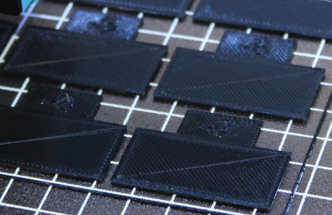

ho una stampante Sovol SV06 Klipperizzata chiusa seguendo il progetto del Lack Enclosure, ed è la prima volta che mi trovo di fronte a questo strano problema. attualmente sto usando Orcaslicer.
il problema si è presentato sulla calibrazione del flusso del filamento PETG.
Sembra verificarsi solo su uno strato e non capisco perché questo comportamento si manifesti solo a metà della stampa, intorno al 50%.
L'oggetto viene stampanto utilizzabile, ma a fine stampa si nota che negli strati sotto stanti c'è il problema, nulla di catastrofico, ma volevo capire se sto sbagliando io nello slicer qualcosa o magari può essere un bug perchè, ho impostato lo Zhop, in tutti gli altri passaggi lo esegue, mentre per qualche ragione solo per questa cinematica, passa a raso sul pezzo, avanti e indietro, creando questa linea, che oltre a rigare il pezzo, sporca anche il nozzle, non capisco bene per quale motivo venga eseguita allego anche i video per farvi capire meglio:
Ecco la cinematica in stampa:
Vi ho allegato anche il Gcode.
Qualcun'altro ha riscontrato questo problema?
Secondo voi come posso affrontarlo?
