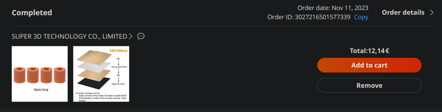

Liki Inviato 15 Marzo 2024 Autore Inviato 15 Marzo 2024 Ciao a tutti, dopo più di un mese che non stampo, mi è sorto un problema fastidioso sulla Q5, ossia faccio veramente fatica a staccare i pezzi dal piano a freddo, ho fatto delle ricerche e il colpevole sembra essere il rivestimento del piano, che con il tempo si usura e diventa strano. Così mi sono deciso di acquistare un bel rivestimento in PEI, solo che su Amazon specifico per la Q5 200x200x200mm non si trova, si trova più grande, quindi in pratica va tagliato, o si può mettere più grande? Inoltre va alzata la temperatura, se è si 20 gradi bastano??? Grazie sempre, Buona Serata. 😆 Cita
eaman Inviato 16 Marzo 2024 Inviato 16 Marzo 2024 Compralo sul Aliexpress, tanto un piatto in casa nel frattempo lo hai. Non c'e' da aumentare la temperatura. Puoi spalmare della colla o usare della lacca per capelli sul tuo vecchio piatto per fare un layer intermedio. 2 Cita
Liki Inviato 16 Marzo 2024 Autore Inviato 16 Marzo 2024 (aggiornato) 5 ore fa, eaman ha scritto: Compralo sul Aliexpress, tanto un piatto in casa nel frattempo lo hai. Non c'e' da aumentare la temperatura. Puoi spalmare della colla o usare della lacca per capelli sul tuo vecchio piatto per fare un layer intermedio. Ciao, su Aliexpress ci mette una vita ad arrivare, "sempre se arriva", probabilmente lo prendo su Amazon o su 3DJake. Ho visto dei video sul tubo, e a quanto pare si può mettere anche quello della SR, basta che lo centro bene. Grazie comunque per i consigli, Buon Weekend a tutti. Modificato 16 Marzo 2024 da Liki Cita
eaman Inviato 16 Marzo 2024 Inviato 16 Marzo 2024 (aggiornato) Il 16/3/2024 at 15:20, Liki ha scritto: Ciao, su Aliexpress ci mette una vita ad arrivare, "sempre se arriva", Da Ali da due anni la roba arriva in 2 settimane, arriva al 99% (avro' 400 ordini) e se non arriva non la paghi. Modificato 18 Marzo 2024 da eaman 2 Cita
Liki Inviato 24 Marzo 2024 Autore Inviato 24 Marzo 2024 (aggiornato) Ciao a tutti, ho comprato il piatto in PEI su Amazon, ho dato un occhio al piano originale con una lente di ingrandimento, ebbene il piano è perfetto, in alcuni punti era sporco di PLA, le tipiche tracce di residui che restano post stampa, ho pulito il tutto e seguendo il consiglio di un Amico, ho aumentato di 10 gradi la temperatura del piano dai 60 a 70 gradi, ho stampato un oggetto di prova, ho lasciato freddare il piano dai 70 gradi ai 40/42 e ho fatto leva sotto la stampa con un bisturi sottilissimo, ed è venuta via benissimo e senza lasciare tracce sul piano. Inoltre ho rimesso il brim su Cura con 4 strisce di brim esterne. Dal momento che il PEI mi arriverà Domani o Martedì, per il momento continuo a stampare, e vi aggiornerò in caso di sviluppi. Grazie sempre e Buona Domenica a tutti. Ciao. Modificato 24 Marzo 2024 da Liki 1 Cita
eaman Inviato 24 Marzo 2024 Inviato 24 Marzo 2024 Guarda che 70c sono troppi per il piatto con PLA, il piatto lo dovresti lasciar raffreddare completamente prima di togliere la stampa. 2 Cita
