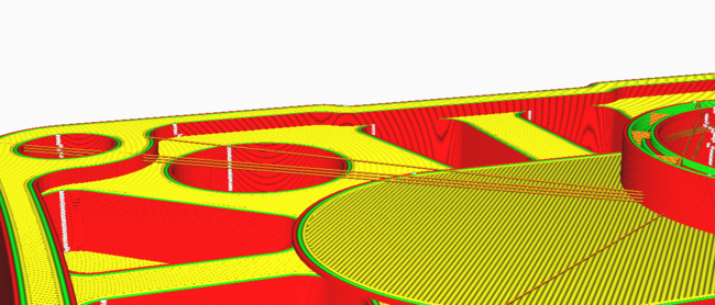

Ciao a tutti, modificando un pò i parametri e rifacendo i livellamenti sono riuscito di corsa a fare 2 stampe (su due macchine diverse), una ha problemi di livellamento, prossima volta provo a rifarla e vediamo se il problema è casuale o meno, l altra, molto ben riuscita ha avuto un problema alla fine .... l ugello si è praticamente posizionato sul pezzo, la stampa sarebbe stata quasi perfetta se non fosse per questo maledetto !!! Sapete come evitare questa problematica e quale ne sia la causa? Grazie in anticipo!
Altra cosa, il mio iter è quello di preparare il file al cad con una modellazione 3d e esportarlo in STL dal quale ci lavoro con Cura per prepararlo alla stampa. Ultimamente, per necessità, sto usando SolideEdge 2023 e l'esportazione in STL non mi piace affatto, sapete come poter fare, magari con software freeware, per avere degli STL decenti? Grazie ancora!
EDIT
Stavo guardando un video e probabilmente possono essere settate le impostazioni come facevo in ProE 😀
EDIT2
Ad ogni modo non mi dispiacerebbe se qualcuno dovesse condividere il suo approccio al file prima di importarlo in Cura, io dovrei fare dei particolari meccanici che vengono assemblati e, a meno che non ci siano altri metodi, onde evitare di assemblarli con la mazzetta da 10kg, credo di dover modificare tutti gli accoppiamenti ...

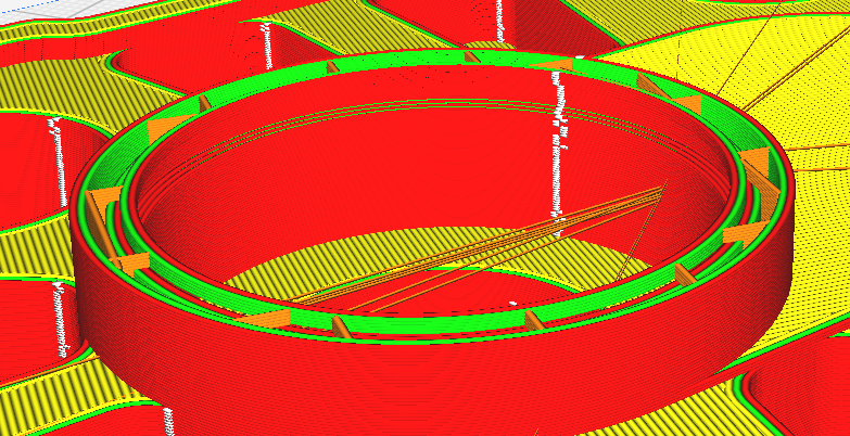

Inoltre dall'anteprima di Cura vedo una cosa come quella dell'immagine .... è normale?? Ho notato inoltre che non mi chiude un pianetto esterno come da prima immagine. image.thumb.png.5affc2d9b2d0939563551aa2e2a9b11e.png
Modificato da Cla1608
