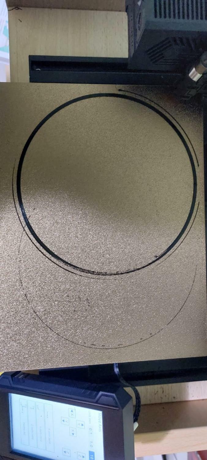

ho da poco comprato un' anycubic kobra e mentre facevo la mia prima stampa grande ho notato che una parte della stampa non usciva come layer ma come pezzettini sparsi. Ho rifatto il progetto svariate volte ho spostato il progetto ma sempre lo stesso; la parte destra non viene stampato ho anche riprovato a fare calibrazione e tutto ma ancora niente. Come posso risolvere??
secondo me è il piano storto, il lato destro è troppo alto e l'ugello non ha spazio per estrudere.... l'alternativa che mi viene in mente è che il filo venga tirato troppo, quando l'estrusore è sul lato destro l'estrusore non ce la fa a tirare il filo a causa dell'angolo troppo acuto che si viene a formare quando il filo viene tirato dall'estrusore
Modificato da FoNzY
non puo essere perche la ruota che butta giù il filamento si blocca quando arriva in quella zona e poi la prima volta ho lascito fare tanti layer ed ad un certo punto si fermava propio quando arrivava a destra come se non esistesse
6 minuti fa, eaman ha scritto:
Hai provato a stampare direttamente da computer via USB? Che non sia la SD o il file danneggiato.
no perchè ho già fatto altre stampe ed hanno sempre funzionato
