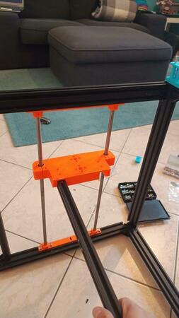

dnasini Inviato 2 Settembre Condividi Inviato 2 Settembre 11 ore fa, scuotter ha scritto: E poi sono indeciso se prendere anche questi ( https://a.aliexpress.com/_Ez8SsuD) per la Z o se stampare quelli con sfere e magneti consigliati da @dnasini che mi sembra recuperino giochi maggiori, ma a discapito delle dimensioni un po' più grandi Io ho comperato e montato questo kit ( verifica solo di prendere quello con la circonferenza corretta per la tua barra) dopo aver stampato i supporti come da video. A livello di ingombro non e' molto piu' grande rispetto alle alternative stampabili che ti ho condiviso. Nel mio caso, avendo l'intero movimento del piatto in Z, ho sostituito le chioggiole stock con dei backslash POV per aumentarne l'attrito e diminuire la tendenza del piatto a scendere per via della gravita'. Nel mio caso, questo ha comportato una perdita circa di 1cm nel volume complessivo in Z (da 400mm a 390mm) ma nulla piu'. RIspetto alle altre soluzioni condivise che compensano prevalentemente in X e Y, questa dovrebbe compensare anche storture piu' significative in quanto l'anello centrale in metallo ha un certo grado di liberta' anche in Z 1 Cita Link al commento Condividi su altri siti Altre opzioni di condivisione...
scuotter Inviato 2 Settembre Autore Condividi Inviato 2 Settembre 2 ore fa, dnasini ha scritto: Io ho comperato e montato questo kit ( verifica solo di prendere quello con la circonferenza corretta per la tua barra) dopo aver stampato i supporti come da video. A livello di ingombro non e' molto piu' grande rispetto alle alternative stampabili che ti ho condiviso. Nel mio caso, avendo l'intero movimento del piatto in Z, ho sostituito le chioggiole stock con dei backslash POV per aumentarne l'attrito e diminuire la tendenza del piatto a scendere per via della gravita'. Nel mio caso, questo ha comportato una perdita circa di 1cm nel volume complessivo in Z (da 400mm a 390mm) ma nulla piu'. RIspetto alle altre soluzioni condivise che compensano prevalentemente in X e Y, questa dovrebbe compensare anche storture piu' significative in quanto l'anello centrale in metallo ha un certo grado di liberta' anche in Z Grazie mille!! Quello alla fine sarebbe la versione metallica di quello che mi hai linkato su thingiverse... Cita Link al commento Condividi su altri siti Altre opzioni di condivisione...
scuotter Inviato Sabato alle 16:01 Autore Condividi Inviato Sabato alle 16:01 ok, PI arrivato, con nemmeno troppe imprecazioni sono riuscito a flashare Debian, Kiauh e klipper. ho anche compilato il file config. per la mia stampante....e finalmente klipper funziona!!! adesso devo settare la stampante (che è ancora cartesiana) e, forse, riesco a stampare gli ultimi pezzi che mancano per farla core XY ...e mentre che ci sono provo a stampare un supporto per il tastatore Z, così provo anche a capire come fa la mesh del piano 🙂 per ora grazie ancora dei consigli e del supporto...vi romperò di nuovo le balle tra qualche giorno 😄 Anzi, già che ci siamo, che ne pensate della Z con la puleggia 60t come sulla ratrig? è inutile? 2 Cita Link al commento Condividi su altri siti Altre opzioni di condivisione...
Cubo Inviato Sabato alle 16:40 Condividi Inviato Sabato alle 16:40 Imho, per z molto meglio delle aste filettate (e guide lineari o al limite boccole). Vero che possono produrre z wobble, ma è un difetto solo estetico e comunque spesso trascurabile anche da quel punto di vista. Le cinghe su Z le vedo come la flyng gantry, figo, forse meglio in alcuni aspetti, ma il gioco non vale la candela anche se uno vuole fare il pignolo sugli aspetti positivi di quelle soluzioni. Poi chiaramente, se uno vuole sperimentare e gli piace di più quella soluzione ben venga. 1 Cita Link al commento Condividi su altri siti Altre opzioni di condivisione...
scuotter Inviato Sabato alle 16:50 Autore Condividi Inviato Sabato alle 16:50 Niente, sono rincoglionito 🤦 Ho scritto ratrig ma stavo pensando alla vzbot, in pratica la Z è sempre con le viti trapezie, ma anziché essere collegate direttamente al motore hanno delle pulegge 60t, mentre il motore ha una 20t. In linea teorica riescono a supportare un po' più peso/non dovrebbe cadere il piatto se manca corrente e si stanno stampando cose pesanti ma....servono davvero? Questo per intenderci https://images.app.goo.gl/emL8whKmULHJasTF8 1 Cita Link al commento Condividi su altri siti Altre opzioni di condivisione...
Cubo Inviato Sabato alle 17:04 Condividi Inviato Sabato alle 17:04 Secondo me non ha senso. La vzbot se mi ricordo bene ha un motore che comanda le due viti con una cinghia, complicazione inutile imho. Meglio avere due motori separati, più semplice da implementare e puoi fare anche regolare lo ztilt in automatico lungo X. I miei piatti pesano un bel po (5-6 Kg credo) e con tre viti non scende nulla anche lubrificandole bene. Se temi la discesa fai prima a diminuire il passo delle viti (le mie sono da 2mm e ho i "dadi" di plastica). 1 Cita Link al commento Condividi su altri siti Altre opzioni di condivisione...
scuotter Inviato Sabato alle 17:42 Autore Condividi Inviato Sabato alle 17:42 Grazie mille!!! Torno a smanettare per settare i parametri su klipper e la smetto di farmi pippe mentali 😅 Cita Link al commento Condividi su altri siti Altre opzioni di condivisione...
