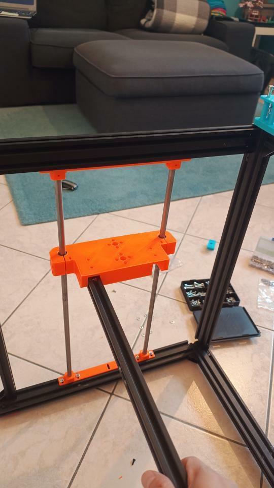

Bene o male dovrei aver disegnato e comprato utto quello che mi serve, stavo iniziando a testare uno dei due supporti della z, vedi foto, ma mi sono accorto che la vite a chiocciola è stortissima: voi le raddrizzate o le buttate e ne prendete altre? Chiedo perché le boccole hanno un minimo di gioco sulle barre cromate e nei punti di maggior svergolamento della vite il piatto oscilla di qualche decimo intorno all'asse X...
Ma se in alternativa alle barre trapezie usassi due barre filettate M10? Lo so che è una bestialità,ma almeno sono sicuro che non si pieghino
Modificato da scuotter
Aggiunto idea malsana
Dipende dal grado di "stortura". Io x la E5P ho due viti trapezie di cui una leggermente storta. Me ne sono accorto perche su Z mi faceva degli artefatti in modo regolare. Ho risolto stampandomi questo
https://www.thingiverse.com/thing:4759091
utilizza delle sfere in metallo e dei magneti x disaccoppiare l'oscillazione dovuta della deformazione della vite trapezia dal movimento venticale. In soldoni, ancorando la vite trapezia alla parte inferiore del disaccoppiatore e l'asse X alla parte superiore dello stesso, i movimenti laterali dovuti alla vite storta muovono lateralmente solo una componente che cmq trasmette il movimento verticare all'asse grazie alle sfere.
Nel progetto e' incluso anche il video del funzionamento, li vedi la vite storta che oscilla e il lavoro del disaccoppiatore per "compensarla"
Io ho leggermente modificato il progetto aumentando il numero di sfere e magneti, ma il principio non cambia
Per come la vedo io questo è un problema ben più grave, perché, anche con le barre trapezie dritte, mentre stampi ogni vibrazione ti farà spostare il piatto (a meno che non stampi piano ma non ha senso).
Secondo me, una volta che i supporti del letto sono incardinati bene sei apposto, basta che non segui la moda di vincolare le aste filettate in alto e metti un accoppiatore col motore che permetta un minimo di scotamento angolare.
Questa cosa di mettere i disaccoppiatori tra le viti trapezie e i supporti per il letto mi lascia perplesso... ma ammetto che non ho esperienza diretta (vedremo quando metto in funzione la corexy che sto facendo).
Le tue barre trapezie sono vincolate in alto ?
ho realizzato dei supporti x vincolarle ma ho notato che peggiorano invece di migliorare quindi li ho tolti. Ho trovato un progetto su thingiverse che utilizza i classici cuscinetti a sfera (come quelli degli skateboard) ma se non sono perfettamente allineati con i motori la pezza e' peggio del buco.
Da quella che e' la mia esperienza il disaccoppiatore fa il suo dovere (almeno pare 🙂 )
Inviato (aggiornato)
Intanto grazie mille del feedback e del progetto linkato! non dovrebbe costarmi troppa fatica aggiungerlo (magneti ne ho, devo solo recuperare delle sfere)
Riguardo la stortura delle viti:
una è ancora montata sulla LK-1, quindi diciamo che è abbastanza dritta,
una avrà avuto 4 mm di bombatura in centro, appoggiandola sulle estremità (l'ho leggermente raddrizzata, ma non è ancora perfetta...adesso ha molte piccole storture). diciamo che prima, fissandola su un'estremità, la punta prendeva almeno 1 cm.
l'ultima non l'ho nemmeno guardata perchè ho sbagliato e l'ho ordinata con passo 2 anzichè 8 🤦‍♂️ - se qualcuno la vuole la regalo
Grazie dei consigli
Non ho ancora provato a sostituire le boccole a sfere, cinesi, con quelle che mi sono stampato in PETG sulla falsariga delle Igus. Però le boccole hanno interno H7, la barra calibrata se non sbaglio è F7, quindi almeno un 2-3 centesimi di gioco ci sono fisiologicamente.
Il piatto, muovendolo a mano, non sembra spostarsi: è più un inclinarsi avanti o indietro a causa della stortura della vite: spero di risolvere raddrizzando e svincolando la vite.
Se non sbaglio tu sulla Z hai le guide lineari, quindi questo problema te lo sei risparmiato 😅 son già pentito di non averle messe anche io
Per quanto riguarda le barre trapezie, non le ho accoppiate direttamente al motore perchè mi portava via troppo spazio: la mia idea è di mettere, partendo dal basso:
- supporto barre calibrate e vite, dove verrà montato anche un cuscinetto 608zz su cui è calettata la barra trapezia
- puleggia dentata collegata con una cinghia al motore(che sarà nella parte posteriore della macchina)
- supporto asse Z con chiocciola avvitata (a questo punto con chiocciola flottante)
- supporto superiore barre calibrate, pensavo di lasciare un foro di centraggio - lasco (+1mm) per la vite trapezia. quindi non vincolata ma "contenuta"
