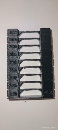

eric Inviato 30 Dicembre 2023 Autore Condividi Inviato 30 Dicembre 2023 19 ore fa, Killrob ha scritto: se non ce la fa ad andare oltre i motivi possono essere diversi, la cartuccia che è difettosa, l'alimentatore che non eroga abbastanza potenza, la scheda madre che comincia a guastarsi. A temperature più basse noti dei cambi repentini di temperatura o resta costante? l'hotend lo hai mandato a 260° da solo o anche riscaldando il piatto? un paio di volte anni fa lho portato a 260 per fare delle prove con abs ma puzza da morire, il problema li era che l alimentatore non ce la faceva a tenere il letto a 90°, ma poi fino a che non ho smontato tutto il gruppo testina stampavo a 240° (erroneamente). puo essere che abbia rovinato la capsula riscaldante accendendola per pochi secondi senza che sia installata?. quando lho vista diventare incandescente ho spento tutto. 19 ore fa, eaman ha scritto: Ma cosi' per dire: quanto hai di ritrazione? Lunghezza e velocita'. attualmente ho di ritrazione 4mm a 50mm/s ma in questa stampa non cera praticamente retrazione e impostando il flow al 90% ho portato a compimento la stampa di 9 ore senza intoppi e il pezzo è robusto 1 Cita Link al commento Condividi su altri siti Altre opzioni di condivisione...
