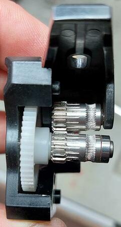

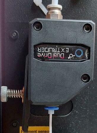

Ciao eaman, attualmente nella mia Flying Bear Ghost 4S ho cambiato solo le molle del piatto, mettendo quelle gialle più rigide rispetto a quelle originali  per migliorare la calibrazione ed un nuovo ugello di riserva che avevo ricevuto assieme alla stampante.

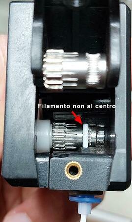

Tutto il resto non l'ho mai cambiato, quindi anche l'estrusore è quello che mi è arrivato assieme alla stampante. Ho notato che il filamento anzichè scorrere al centro dei denti dell'ingranaggio, scorre di lato e non credo sia una cosa positiva, vi allego qualche foto
13 minuti fa, Antonio_lom ha scritto:
a mia è una stampante Flying Bear Ghost 4S
in effetti si poteva capire 😅
 a me sembra ok il tuo estrusore, anche se il filo non passa centrale non crea nessun problema.
hai mai guardato se gli step\mm sono giusti? se ritoccandoli hai mantenuto valori molto vicini al numero ""ideale" impostato dal produttore significa che il sistema spingi filo è ok.
Cita
Ho letto da qualche parte che il filamento deve stare al centro affinchè la trazione sia costante..

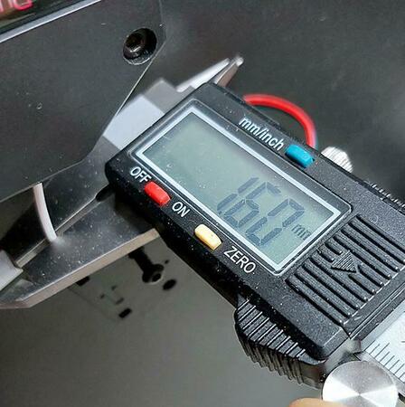

Ho appena verificato lo spessore del filamento che ho usato fino a ieri e mi sono accorto che non misura 1.75, bensì 1.60.
Ne ho preso un altro della SUNLU e misura invece 1.74
Io credo possa dipendere anche da fatto questo filamento che ho usato sia di spessore poco inferiore creandomi la sotto-estrusione.
Che ne dite
