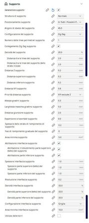

Antonio_lom Inviato 27 Dicembre 2023 Inviato 27 Dicembre 2023 Ciao a tutti, dovendo stampare oggetti con forme particolari, faccio uso dei supporti di stampa. Però ho un problema ed è anche parecchio scomodo, praticamente a fine stampa, dopo aver fatto raffreddare il piatto, stacco il pezzo e inizio la separazione dei supporti, ma faccio troppa fatica e al 80% dei casi rimangono appiccicati e devi far uso del cutter per toglierli e non mi sembra una soluzione ideale. In allegato i valori del supporto di stampa. C'è qualche valore che posso modificare al fine di avere un distacco più veloce? Cita
Killrob Inviato 27 Dicembre 2023 Inviato 27 Dicembre 2023 io toglierei l'irrobustmento interfaccia e porterei la densità dell'interfaccia al 15% Cita

Antonio_lom Inviato 28 Dicembre 2023 Autore Inviato 28 Dicembre 2023 Il 27/12/2023 at 16:59, Killrob ha scritto: io toglierei l'irrobustmento interfaccia e porterei la densità dell'interfaccia al 15% Expand Ok fatto, vedrò come va... Il 27/12/2023 at 17:30, eaman ha scritto: Quindi ti consiglierei di lasciar perdere i supporti vecchia scuola e ottimizza solo quelli organici con il paint support, che quelli "rettangolari" sono anacronistici. Poi se vuoi i miei parametri per PLA+ te li posso anche caricare. Expand Ma io voglio soffermarmi ormai al software Cura che uso da tempo, ma solo con la bobina NERA della Sunlu ho avuto problemi Il 27/12/2023 at 18:00, Cubo ha scritto: Nella prima sezione "qualità" imposta lo spessore delle linee della interfaccia ad 80% del nozzle. Se stampi con 0.4 nozzle metti l'interfaccia a 0.32 ad esempio. Expand Intendi la percentuale della "Larghezza linea strato iniziale" che attualmente è al 100%? Cita

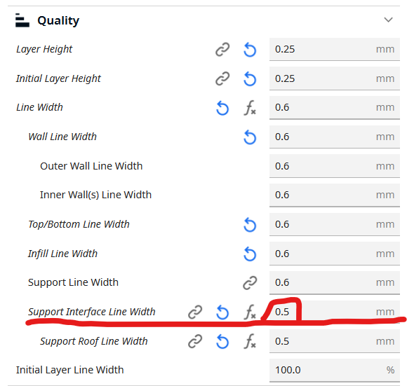

Cubo Inviato 28 Dicembre 2023 Inviato 28 Dicembre 2023 (aggiornato) Questo: Io stampo a 0.6 quindi (0.6x0.8=0.48) il tetto dei supporti lo faccio a 0.5. Tu stampi a 0.4 quindi metterai 0.32-0.35 Se non vedi l'opzione devi cliccare sulle tre lineette in alto a destra e selezionare di mostrare tutte le opzioni. Ovviamente devi abilitare l'utilizzo dell'interfaccia nella sezione supporti. Puoi fare anche senza interfaccia ma allora devi ridurre le linee di tutti i supporti (non solo dell'interfaccia). Modificato 28 Dicembre 2023 da Cubo Cita
Antonio_lom Inviato 28 Dicembre 2023 Autore Inviato 28 Dicembre 2023 Il 28/12/2023 at 11:04, Cubo ha scritto: Tu stampi a 0.4 quindi metterai 0.32-0.35 Expand Come puoi vedere dalla foto precedentemente postata, il valore di interfaccia è già impostato di default a 0.3 (mi pare sia corretto, no?) Cita

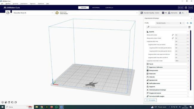

Cubo Inviato 28 Dicembre 2023 Inviato 28 Dicembre 2023 Perdonami allora ma non riesco proprio a vedere quel dato 🙄 Cita
Antonio_lom Inviato 28 Dicembre 2023 Autore Inviato 28 Dicembre 2023 Il 28/12/2023 at 12:37, Cubo ha scritto: Perdonami allora ma non riesco proprio a vedere quel dato 🙄 Expand Scusami hai ragione, ho scaricato l'ultima versione di Cura V5.6.0 e avevo allegato la foto della vecchia versine dove non era presente il dato che mi dicevi. Ora puoi vederla, Aspetto vostri commenti Cita
Cubo Inviato 28 Dicembre 2023 Inviato 28 Dicembre 2023 Così è giusto. Basta che verifichi con l'anteprima che vegna effettivamente generata l'interfaccia e sei apposto. Magari invece che al 33% nelle impostazioni, la densità dell'interfaccia puoi metterla a 20%. L'unica altra cosa che aggiungo è che, se stampi modelli artistici o comunque non "strutturali", il pla silk è piu facile da separare con i supporti (perché ha una piu scarsa adesione tra layer) Cita
