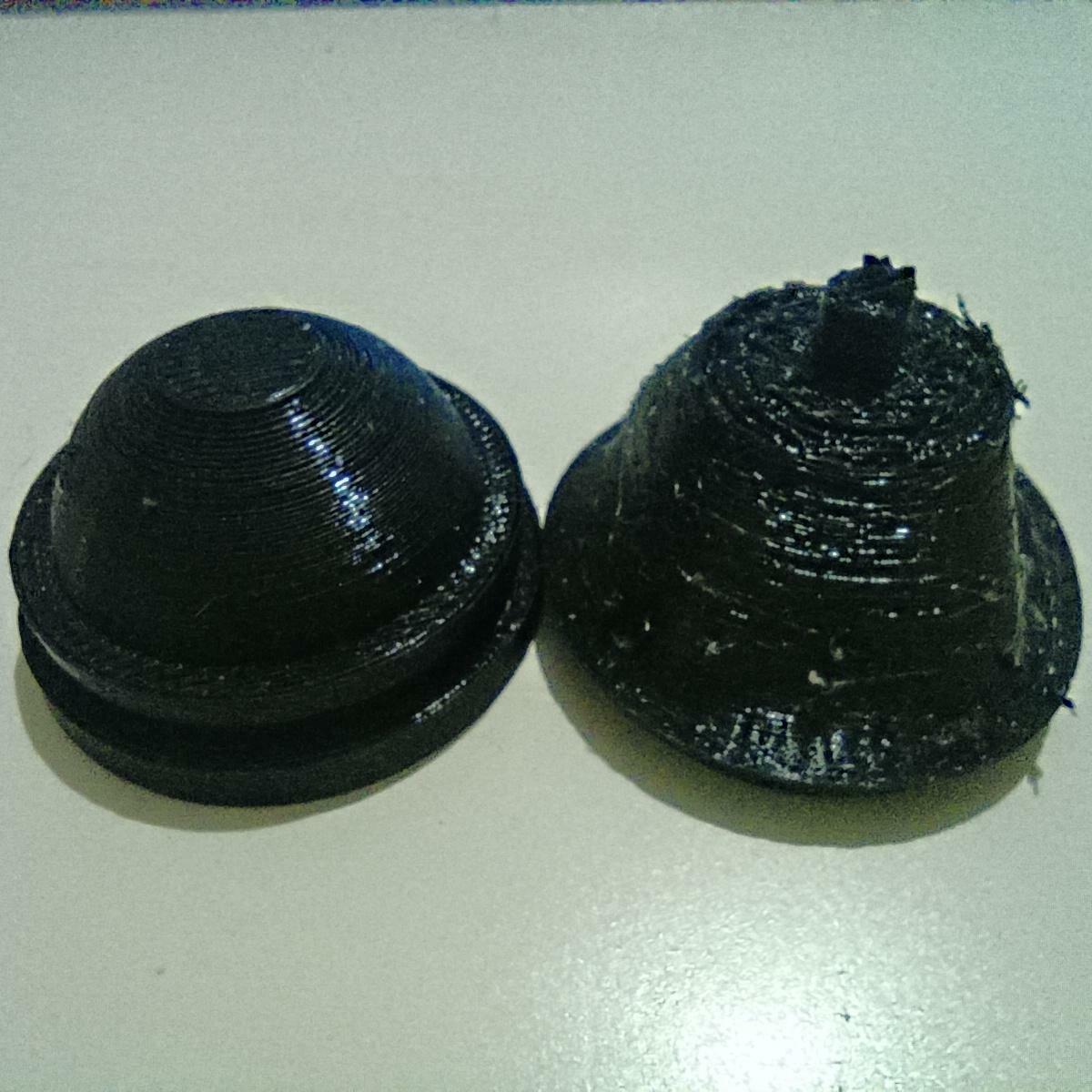

avevo un ugello in ottone, pensavo fosse uguale a quello di riserva del kit estrusore e probabilmente per questo riuscivo a "stampare".  Ho sostituito l'hotend con quello con tubo in pfte e le cose sono peggiorate. La sottoestrusione che avevo prima e non riuscivo a compensare con le impostazioni e' diventata una sovraestrusione che ho cercato di diminuire ma con scarsi risultati, peggiorato sia come aspetto che "robustezza".
credo che nel frattempo ho rovinato il materiale che sembra essere molto igroscopico.
prossime prove con ugello 0.6 , filamento asciugato e misurato per un solo oggetto e caricato su bobina vuota, anche se la bobina e' montata  su cuscinetti  il materiale estremamente elastico secondo me non permette un caricamento omogeneo o forse sto solo sclerando :-}
Cubo, con che flow sei andato bene?
geipeg
Se ricordo bene stampavo a 10mm/s ugello da 0.6 (linee da 0,6) e altezza mi pare 0,2.
Penso anch'io che vada asciugato molto bene prima di usarlo.
