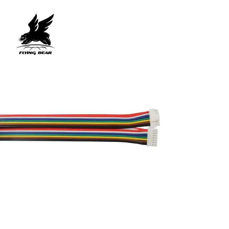

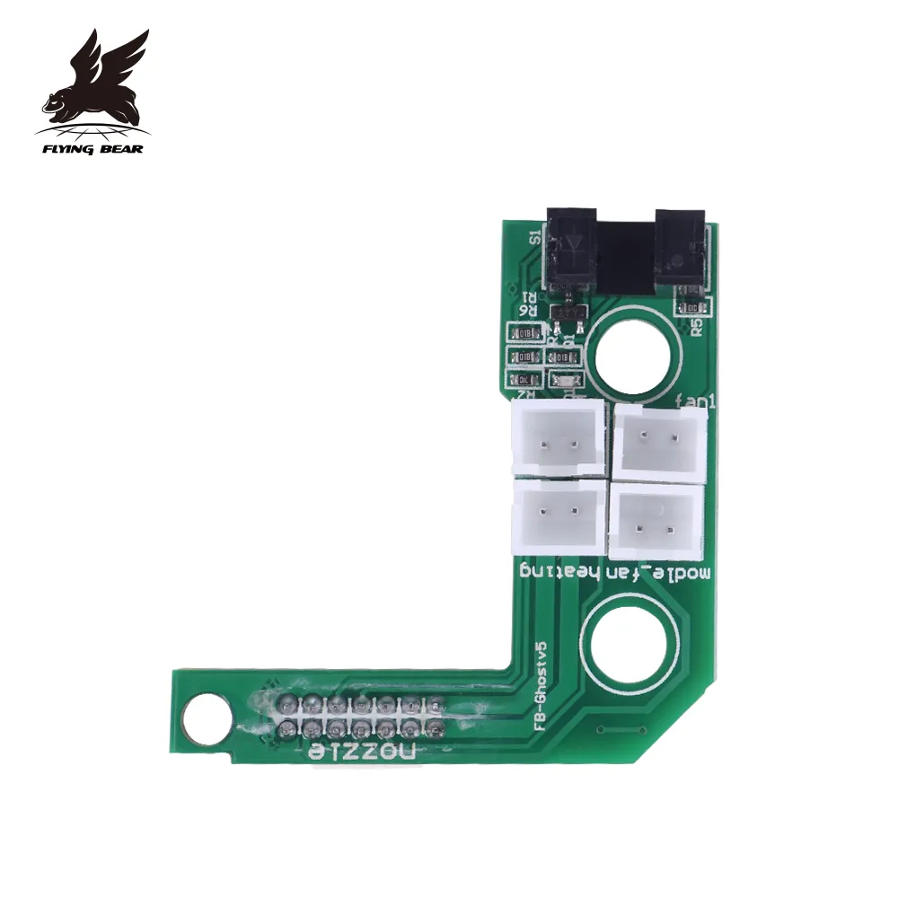

Ultimamente sto avendo un problema con una delle Flying bear ghost 5 che ho con la temperatura dell'estrusore che all'accensione della stampante inizia a riscaldare in automatico fino a superare i 300° e oltre finché non la spengo.
Ho provato a cambiare il cavo di collegamento scheda madre/testa di stampa, il pcb all'interno, il sensore temperatura, l'hotend ma nulla, sempre stesso problema.
Precedentemente aveva un firmware stock dove si è presentato il problema, successivamente ho caricato il Marlin senza riuscire a risolvere nulla.
Qualcuno ha per caso avuto lo stesso problema? Grazie in anticipo e buona stampa a tutti 🙂

questa non l'ho capita
il pcb all'interno
questo che vuol dire?
da quel che intuisco devi cambiare la scheda di controllo, il mosfet che regola la potenza della cartuccia nell'hotend è saltato
Buongiorno e grazie per la risposta.
I due pezzi sostituiti che chiedi sono in allegato.
Il cavo 14 pin e il pcb della testa di stampa
