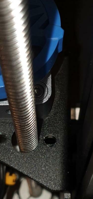

frankieorabona Inviato 31 Dicembre 2023 Autore Inviato 31 Dicembre 2023 (aggiornato) Ho smontato la stampante 2 volte e rimontata... Credo che il problema sia nella vite godronata dell'asse Z. Credo sia un pò storta o ha qualche problema. Intanto non riesco a centrarla qui: Ho smontato e rimontato la stampante, presa una squadra per verificare gli angolo a 90° e verificare se era tutto in linea e l'unica cosa che mi sembra storta è questa vite. Senza bloccarla con il pezzo di rame/bronzo, tocca sulla parte destra. Se provo a bloccarlo nel motore faccio una fatica immensa arrivato ad un certo punto. Suggerimenti? O mi conviene ordinare una nuove vite e verifico se tutto funge. Mi consigliate di montare il secondo asse? Modificato 31 Dicembre 2023 da frankieorabona Cita
eaman Inviato 31 Dicembre 2023 Inviato 31 Dicembre 2023 Ma il decoupler che tiene la vite attaccata al motore funziona ed e' montato bene? Se la vite oscilla e' storta, se picchia sempre in quel punto e' l'attacco / il supporto del motore ad essere storto. NB: quella vite deve potersi muovere lateralmente, non deve essere super fissa. 2 Cita

Geipeg Inviato 31 Dicembre 2023 Inviato 31 Dicembre 2023 ho avuto un problema simile poco tempo fa sulla ender ed ho risolto sostituendo le ruote del piatto. Le ruote da lisce erano diventate da fuoristrada probabilmente mangiate dalle vasellina che avevo messo per proteggierle..... ho risolto cosi il tuo stesso problema anche se penso tu hai piu' problemi che si sommano.... Togli l'asse filettato e lascia le viti del raccordo tra motore e asse molli, monta la boccola di ottone filetta sulla staffa e lasci le viti serrate ma non strette. Controlla su un piano se la barre filettata e' dritta, dopo averla pulita avvitala alla boccola in ottone e controlla che giri libera su tutta la sua lunghezza, magari anche prima di montarla sulla sua staffa. Avvita la barra sulla boccola montata sulla staffa e controlla se cade "naturale" in linea al raccordo del motore. Se non cade giusta naturale dovrai trovare il modo di mettere dei spessori, dove e come e' tutto da vedere, ma come materiale puoi usare la plastica delle confezioni dei prodotti appesi... quelle antifurto per intenderci, impossibili da aprire senza forbici. Quando la barra cade bene al suo posto accoppia e stingi la boccola del motore senza esagerare facendo attenzione a non inficiare tutto il lavoro appena fatto... se fai tutto bene con la stessa accortezza puoi montare la staffa e il cuscinetto superiore come optional... geipeg 2 Cita
