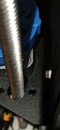

Geipeg Inviato 31 Dicembre 2023 Inviato 31 Dicembre 2023 (aggiornato) La trovo una soluzione meccanica migliore purche' sia montata bene. Credo anche indispensabile per chi cerca di andare sempre piu' veloce.... Io non mi complicherei la vite con il secondo asse z.... la staffa dove va avvitata la boccola filettata in ottone ha dei giochi enormi fatti apposta per facilitare l' allineamento. Serrare le viti quanto basta a mantenerla nella posizione desiderata. Modificato 31 Dicembre 2023 da Geipeg 1 Cita

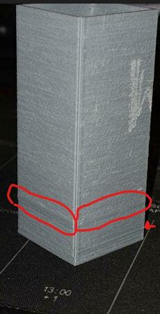

Killrob Inviato 31 Dicembre 2023 Inviato 31 Dicembre 2023 Il 31/12/2023 at 17:22, eaman ha scritto: Posso chiederti peche'? Io quelli ce li ho e non li monto mai, preferisco lasciare la vite libera. Non e' meglio avere la vite libera per non introdurre artefatti in Z? Sapevo che la funzione di quelli e' per non piegare le viti se un bambino piglia la stampante per il telaio senza cura ma come detto possono costringere la vite a movimenti nella parte bassa. Expand Il blocco della barra in alto introduce artefatti in Z solo se la barra stessa nasce storta o se è stata male accoppiata all'albero motore. Se è dritta la fa rimanere tale. io li ho su tutte le mie stampanti e non ho mai avuto problemi, sulla ender 3 base in particolare, che ha Z solo dal lato sinistro, evita che accada quel che è successo a @frankieorabona perché se la parte destra, che si fa trascinare dal lato sinistro, ha le ruote non abbastanza serrate sul montante rischia sempre di essere leggermente più bassa. Questo comporta un fuori squadro dell'intero asse X verso destra con conseguente "adagiamento", in quella direzione, sia della barra trapezia che della chiocciola che, sforzando sempre nello stesso punto, rischia di "mangiarsi" un po' di metallo della stessa chiocciola e generare quell'arteffatto che il nostro amico sta lamentando, soprattutto se la chiocciola è serrata stretta e non un po' lasca, come gli avete suggerito, giustamente, voi. A mio parere metterla lasca adesso che il danno è fatto è controproducente, per me farebbe meglio a cambiare la chiocciola, mettere il blocco per la barra trapezia anche in alto e controllare che le ruote del montante di destra siano "tirate" al punto giusto. p.s.: se vuoi andare più rapido e non avere problemi, il secondo Z è praticamente obbligatorio. Il 31/12/2023 at 17:41, frankieorabona ha scritto: Libera... forse proprio tu mi dicesti che non valeva la pena di acquistarla... Expand questo mi spiace ma non è possibile, da vecchissimo possessore di Ender 3 base (la presi nel 2018) il primo upgrade che ho fatto è stato bloccare la barra in alto 2 Cita

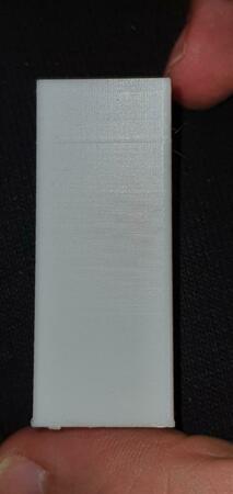

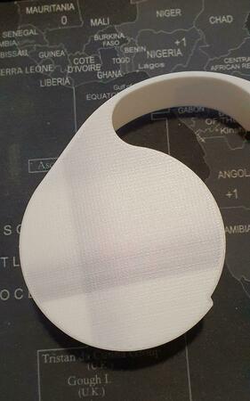

frankieorabona Inviato 31 Dicembre 2023 Autore Inviato 31 Dicembre 2023 Il 31/12/2023 at 18:00, Killrob ha scritto: questo mi spiace ma non è possibile, da vecchissimo possessore di Ender 3 base (la presi nel 2018) il primo upgrade che ho fatto è stato bloccare la barra in alto Expand Non intendevo te... ma forse @eaman o qualche altro guru di allora (mi sono iscritto a marzo 2021 al forum e acquistai la ender grazie a voi!) Il 31/12/2023 at 18:00, Killrob ha scritto: Il blocco della barra in alto introduce artefatti in Z solo se la barra stessa nasce storta o se è stata male accoppiata all'albero motore. Se è dritta la fa rimanere tale. io li ho su tutte le mie stampanti e non ho mai avuto problemi, sulla ender 3 base in particolare, che ha Z solo dal lato sinistro, evita che accada quel che è successo a @frankieorabona perché se la parte destra, che si fa trascinare dal lato sinistro, ha le ruote non abbastanza serrate sul montante rischia sempre di essere leggermente più bassa. Questo comporta un fuori squadro dell'intero asse X verso destra con conseguente "adagiamento", in quella direzione, sia della barra trapezia che della chiocciola che, sforzando sempre nello stesso punto, rischia di "mangiarsi" un po' di metallo della stessa chiocciola e generare quell'arteffatto che il nostro amico sta lamentando, soprattutto se la chiocciola è serrata stretta e non un po' lasca, come gli avete suggerito, giustamente, voi. Expand Interessante... X chiocciola intendi la vite lunga? Quindi consigli fortemente il mount top. Ho visto che ci sono alcuni anche regolabili... forse conviene prendere questi visto la mia situazione? Vabbè... io ringrazio tutti voi per i favolosi consigli! Vado al cenone, ne apprfitto per augurare a tutti voi e a tutti i lettori del forum un 2024 pieno di stampe senza difetti! 🤣 2 1 Cita
l0v3byte Inviato 1 Gennaio 2024 Inviato 1 Gennaio 2024 (aggiornato) Guarda se può consolarti c'è chi è messo peggio. Io ho avuto il tuo stesso problema per mesi e ciliegina sulla torta alla fine arrivata a quel punto e guardalo bene sembra lo stesso punto è iniziata la "discesa" verso l'inferno. L'asse Z si abbassava gradualmente e se prima riuscivo a tappezzare il problema manualmente prima con il babystep tramite il menu sono arrivato addirittura alle molle e al babystep mentre stampava pezzi per delle persone che mi avevano addirittura pagato per progettare e stampare il pezzo. Sembrava di essere in un cartone dei Looney Tunes dove bugs bunny lancia a Taddeo cose sempre più pericolose come motoseghe incudini ecc. e il poveretto doveva fare il giocoliere per evitare che li cascasse tutto a dosso. Io di quattro stampante avevo a disposizione solo quella perché già impacchettate e pronte per il trasloco. È stato il luglio più lungo della mia vita. Ricorderò questa estate come "quella lunga estate calda" e "una giornata di ordinaria follia" visto che di punto in bianco mentre cercavo il problema ho mollato tutto e come un invasato sono andato fino al lungomare a prendermi due maxi frappè uno per mano. Modificato 1 Gennaio 2024 da l0v3byte 2 Cita

frankieorabona Inviato 1 Gennaio 2024 Autore Inviato 1 Gennaio 2024 (aggiornato) Il 01/01/2024 at 10:57, l0v3byte ha scritto: Forse è il lotto, questa l'ho comprata a marzo del 2022, te invece? Expand Marzo 2021 Stamattina ho rismontato tutta, tutta la stampante rimontata e con l'aiuto di mio suocero abbiamo rimesso in squadra tutto quanto. Ho rimesso la chiocciola, e in prossimità della boccola ho svitato la vite posteriore di due giri e quella anteriore di uno. Il motore non sforza più. Adesso però volevo stampare per fare dei testi di flusso, e-step ecc... mi ritrovo con un altro problema!! Vado per calibrare e fare una mesh con il CR-TOUCH e mi ritrovo con l'ugello molto alto (penso quasi 1,5 cm). Dovrei livellare alzando il piatto, ma sono arrivato a fine corsa. Nella mesh che mi crea ho valori anche di oltre 2 mm di scompenso tra il centro e i lati...ho praticamente il piatto inclinato... Come è possibile che sia così alto quando prima avevo uno Z-offset in negativo di pochi decimi di mm? È rimasto qualce valore in memoria che non mi fa scendere di più la z?? Modificato 1 Gennaio 2024 da frankieorabona Cita
