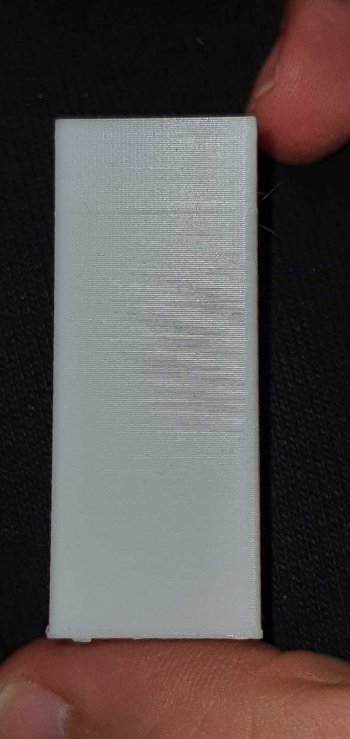

frankieorabona Inviato 2 Gennaio 2024 Autore Inviato 2 Gennaio 2024 (aggiornato) Ta da... 🤣 Ho impiegato un "anno"😅 per ottenere qualcosa di dignitoso, ma almeno... c'è solo quell'artefatto alla fine. Domani mi arriva la chiocciola nuova e il top mount... li installo e vediamo se scompare tutto. @eaman calibrazione flusso ed E-step fatta. Giusto una curiosità... io il risultato di E-step l'ho inserito nella stampante. Ma il flusso (che sulla stampante è impostato a 100) l'ho messo nello slicer creandomi un profilo per questo filamento... ricordo male o si fa diversamente? Suggerimenti per la stampa? Posso ancora migliorare? Modificato 2 Gennaio 2024 da frankieorabona 1 Cita
eaman Inviato 2 Gennaio 2024 Inviato 2 Gennaio 2024 9 ore fa, frankieorabona ha scritto: Giusto una curiosità... io il risultato di E-step l'ho inserito nella stampante. Ma il flusso (che sulla stampante è impostato a 100) l'ho messo nello slicer creandomi un profilo per questo filamento... ricordo male o si fa diversamente? Gli e-step vanno nella stampante, il flusso in % cambia per ogni filamento e va' nello slicer. 1 Cita
