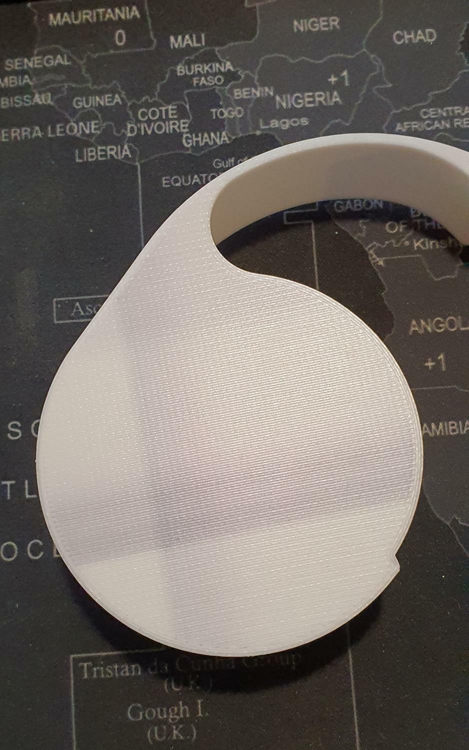

frankieorabona Inviato 5 Gennaio Autore Condividi Inviato 5 Gennaio ed ora cos'è sta novità: Ieri pensavo fosse il piatto sporco... ma adesso ho interrotto una stampa...mi inizia ad apparire anche sui lati. Cita Link al commento Condividi su altri siti Altre opzioni di condivisione...
