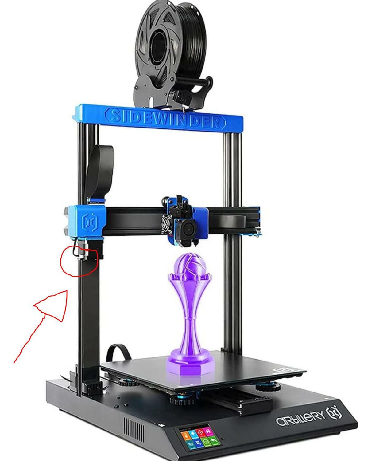

EMOZIONE52 Inviato 30 Dicembre 2023 Inviato 30 Dicembre 2023 (aggiornato) Ragazzi, sulla mia Artillery SW X2, compare sul display questo errore: "ERROR THERMAL RUNAWAY SISTEM STOPPED HEATER ID: 0" Potrei capire cosi significa, e cosa posso fare per evitare che appaia al display? Grazie per tutti i consigli preziosi che arriveranno. Claudio Buone Feste Modificato 30 Dicembre 2023 da EMOZIONE52 Cita
Killrob Inviato 30 Dicembre 2023 Inviato 30 Dicembre 2023 ti sta segnalando un problema relativo all'hotend quando cerchi di mandarlo in temperatura, hai tre opzioni: 1. termistore rotto 2. cartuccia riscaldante rotta 3. mosfet sulla scheda madre rotto comincia a controllare il termistore che non abbia fili staccati o in corto, poi controlla anche i fili della cartuccia e nel contempo controlla anche gli stessi fili dal lato scheda madre 1 Cita

EMOZIONE52 Inviato 3 Gennaio 2024 Autore Inviato 3 Gennaio 2024 Killrob, Adesso succede che quando effettuo l'home della stampante, mi fa questo errore: PRINTER HALTED KILL () CALLED L'asse Z e Y SI muovono,agli ordini della stampante, mentre sul l'asse X, l'Estrusore non si muove ne a DX e nemmeno a SX. Cosaposso fare per risolvere questo problema? Cita
eaman Inviato 3 Gennaio 2024 Inviato 3 Gennaio 2024 Hai controllato gli spinotti del cavo del motore di X e relativo end-stop? Comunque lo sportellino lo puoi anche aprire dato che te la devi riparare da solo 😉 Piuttosto cerca di capire cosa c'e' di rotto, se e' solo un cavo staccato o se c'e' da cambiare tutta la scheda. Cita

eaman Inviato 4 Gennaio 2024 Inviato 4 Gennaio 2024 23 minuti fa, EMOZIONE52 ha scritto: Che altro posso fare? Hai controllato anche l'altro lato, quello che va' sulla scheda di controllo? Hai controllato gli end-stop? Quello che puoi fare e' scambiare i cavi tra due motori (sulla scheda, a stampante spenta!) per vedere se il problema e' il motore o la scheda di controllo. Cita
EMOZIONE52 Inviato 4 Gennaio 2024 Autore Inviato 4 Gennaio 2024 Ho controllato gli endstop, quello dell'asse Y del aino di stampa funziona e si accende,mentre quello dell'asse X non si accende , potrebbe essere la causa che il gruppo estrusore non si muova ne a DX e nemmeno a SX? Ho controllato nella pochette dei ricambi forniti, c'è solo quello del piano di stampa e purtroppo è quello che funziona, dove posso acquistare questi endstop per la SW X2, mi pare che siano meccanici, giusto?Potrebbe anche essere quella scheda che si trova a SX dell'asse X, a non funzionare?.Nel dubbio cosa possa fare quali ricasmbi devo procurarmi, e soprattutto dove? Help Claudio Cita
