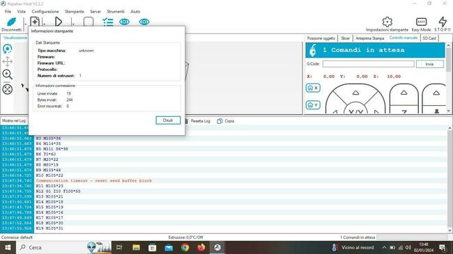

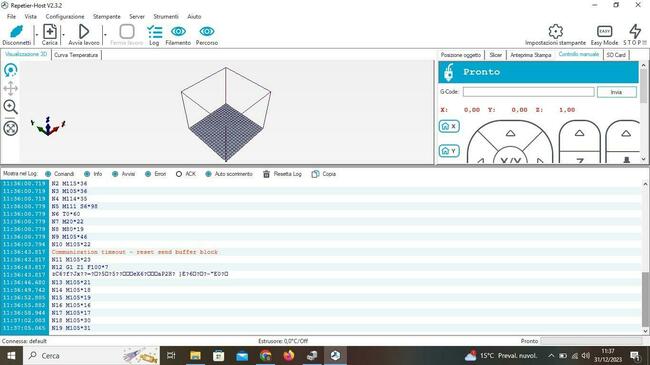

chiattillo.doc Inviato 31 Dicembre 2023 Inviato 31 Dicembre 2023 ciao a tutti, per cercare di riuscire a stampare decentemente dopo alcuni vostri consigli ho installato repitier host, ma dopo aver installato il driver della stampante dovesul programma Cura viene riconosciuta e funziona qui non si collega o meglio fa finta di collegarsi ma non fa niente. vi allego la schermata con i comandi che rimangono in attesa. grazie e tutti. Cita
Killrob Inviato 31 Dicembre 2023 Inviato 31 Dicembre 2023 no in realtà non si è collegata affatto, è andata in timeout cerca la parte in cui imposta i baud di comunicazione, e dicci che stampante è, ed impostali a 115200 1 Cita

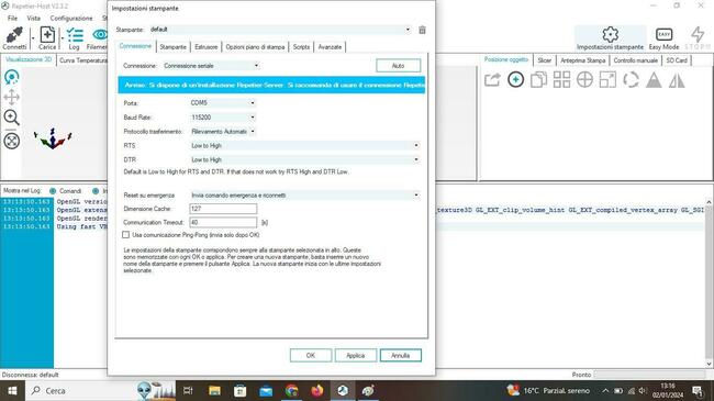

chiattillo.doc Inviato 2 Gennaio Autore Inviato 2 Gennaio grazie Killrob, si tratta di una prusa i3b, provo intanto a cambiare il baud. Cita
chiattillo.doc Inviato 2 Gennaio Autore Inviato 2 Gennaio ho controllato le impostazioni ma erano già giuste.... Cita

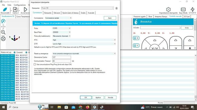

chiattillo.doc Inviato 2 Gennaio Autore Inviato 2 Gennaio ragazzi miracolo.... ho cambiato il settaggio dei parametri ed ora parla con il pc.... lascio l'immagine per chi ha la stessa stampante mia. 1 Cita
