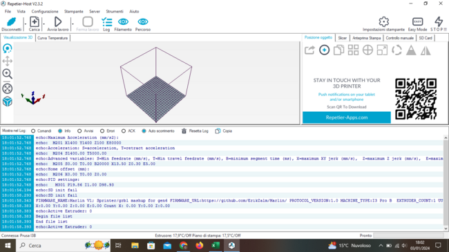

chiattillo.doc Inviato 2 Gennaio Autore Inviato 2 Gennaio 1 ora fa, eaman ha scritto: Dipende da come e' fatto Cura 😉 , se nell'elenco dei device seriali non vedi la stampante vuol dire che c'e' ancora un processo di Cura che lo tiene impegnato. questa è risolta, ora sto calibrando l'estrurosore ma non mi salva nel firmware i nuovi valori quando do il comando m500.... come mai? Cita
eaman Inviato 2 Gennaio Inviato 2 Gennaio Bho? Prova a resettare la EPROM da console, prova a riavviarla. 1 Cita
chiattillo.doc Inviato 3 Gennaio Autore Inviato 3 Gennaio fatto ma non cambia niente.... possibile che ogni volta devo inserire il valore? Cita
eaman Inviato 3 Gennaio Inviato 3 Gennaio 3 ore fa, chiattillo.doc ha scritto: fatto ma non cambia niente.... possibile che ogni volta devo inserire il valore? No, c'e qualcosa di strano. Potresti metterlo all'inizio del GCODE che lanci per la stampa ma da che mondo e' mondo gli e-step si calibrano e si salvano in EPROM, avrai qualche altro settaggio strano... Cita
chiattillo.doc Inviato 3 Gennaio Autore Inviato 3 Gennaio può essere che devo aggiornare il firmware? ti allego la versione se ho capito bene... Cita
eaman Inviato 3 Gennaio Inviato 3 Gennaio Piuttosto li' dice che c'e' un problema con la scheda SD: ce l'hai messa? Prova a smontarla e metterla nel tuo PC, magari e' da controllare o da formattare. Cita
chiattillo.doc Inviato 3 Gennaio Autore Inviato 3 Gennaio l'alloggio della scheda SD al momento non è presente perchè si è dissaldato appena montata, la dovrei portare a saldare da qualcuno ma di solito stampo sempre dal pc.... Cita
eaman Inviato 3 Gennaio Inviato 3 Gennaio 3 minuti fa, chiattillo.doc ha scritto: l'alloggio della scheda SD al momento non è presente perchè si è dissaldato appena montata, la dovrei portare a saldare da qualcuno ma di solito stampo sempre dal pc.... C'e' caso che tu non abbia una EPROM e i vari settaggi vengono salvati sulla SD. Quindi o lo ripari o ricompili il firmware con il valore di e-step trovato impostato come default oppure lo mandi ogni volta alla stampante come inizio del GCODE. Cita
chiattillo.doc Inviato 3 Gennaio Autore Inviato 3 Gennaio come lo inserisco fisso nel programma repetier? Cita
eaman Inviato 3 Gennaio Inviato 3 Gennaio 12 minuti fa, chiattillo.doc ha scritto: come lo inserisco fisso nel programma repetier? Che vuol dire? Cita
