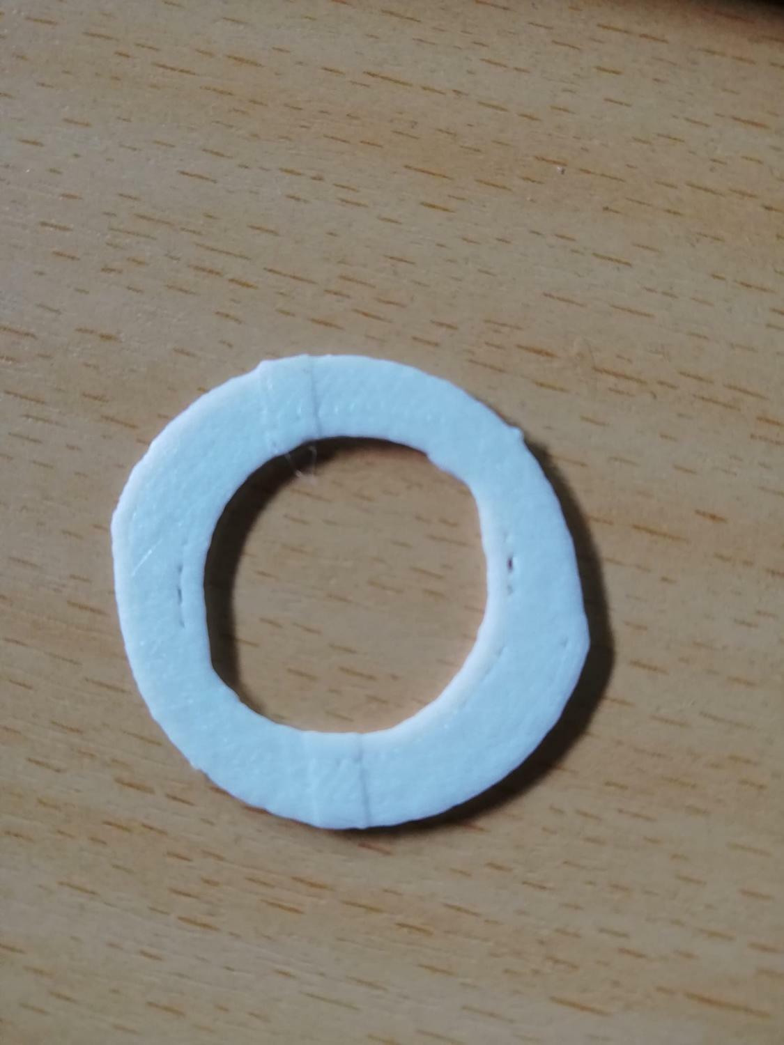

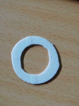

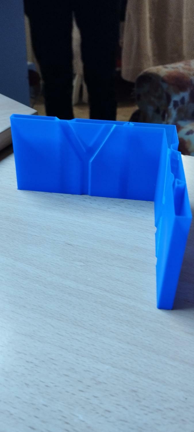

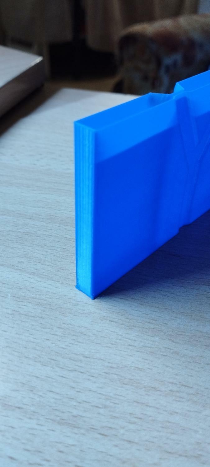

chiattillo.doc Inviato 4 Gennaio Autore Inviato 4 Gennaio Eaman hai una soluzione anche per questo? doveva essere una corona circolare ma la vedo un bel po fuori forma.... Cita
eaman Inviato 4 Gennaio Inviato 4 Gennaio Bho, si e' mossa la stampa o ha sballato un asse? Facci caso mentre stampa. Cita

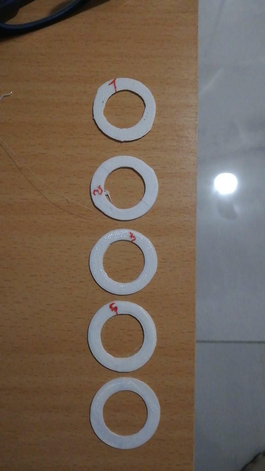

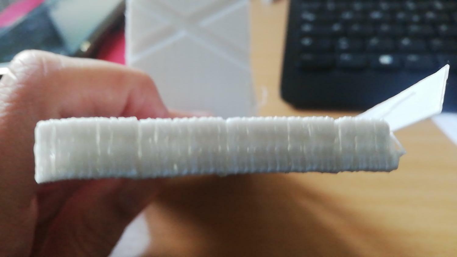

chiattillo.doc Inviato 8 Gennaio Autore Inviato 8 Gennaio Meglio? Hotessto le cinghie e lubrificato gli assi.... Cita

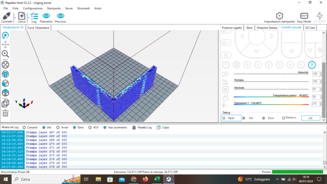

eaman Inviato 8 Gennaio Inviato 8 Gennaio Direi che sia meglio ma invece che menare il can per l'aia fai un test per accelerazione / ringing, cosi' vedi se qualcosa balla, devi fare degli angoli non dei tondi: O usare questa https://www.printables.com/model/472432-klipper-ringing-tower cosi' cominci a entrare nell'ottica di input shaping. 1 Cita

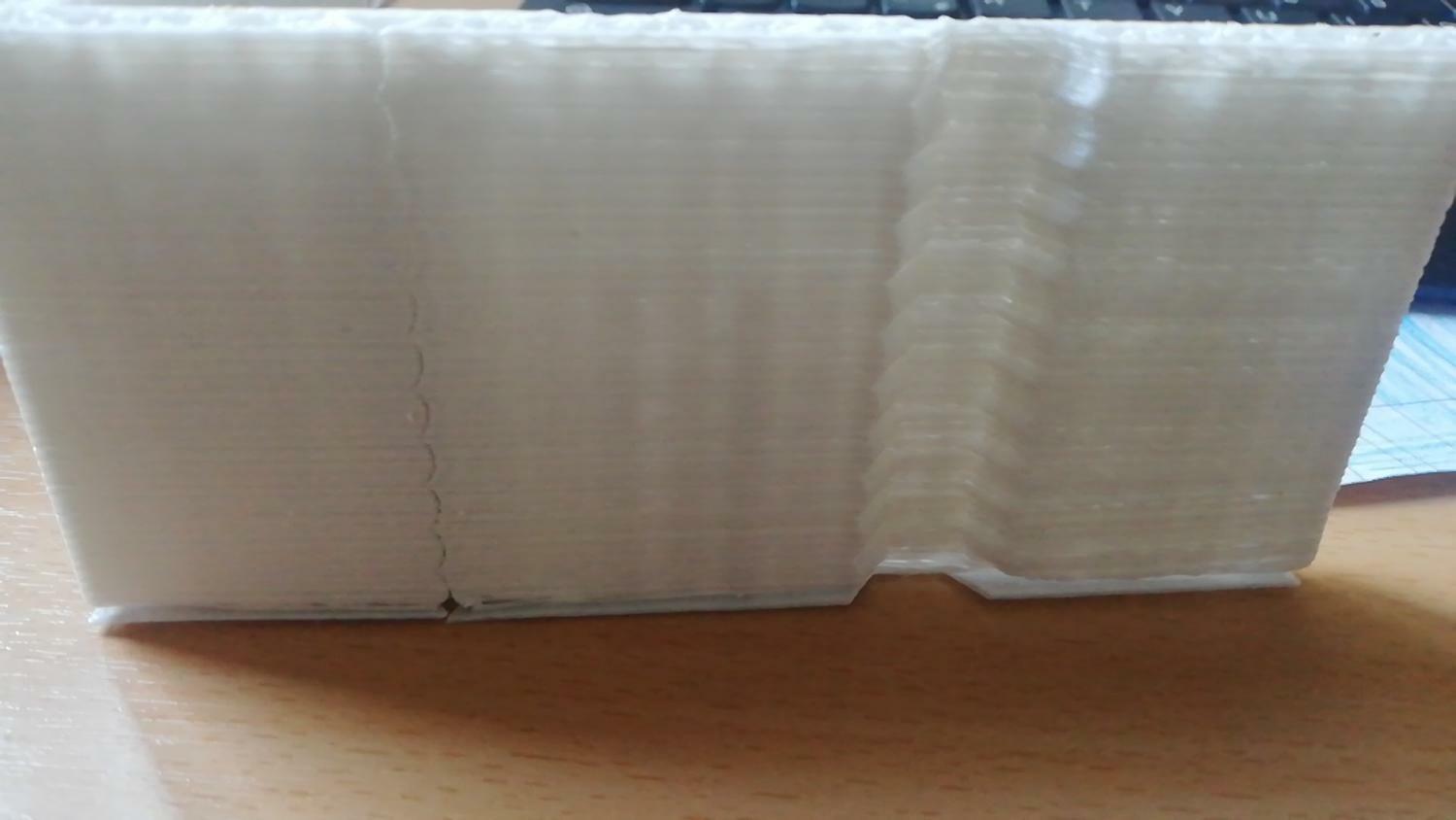

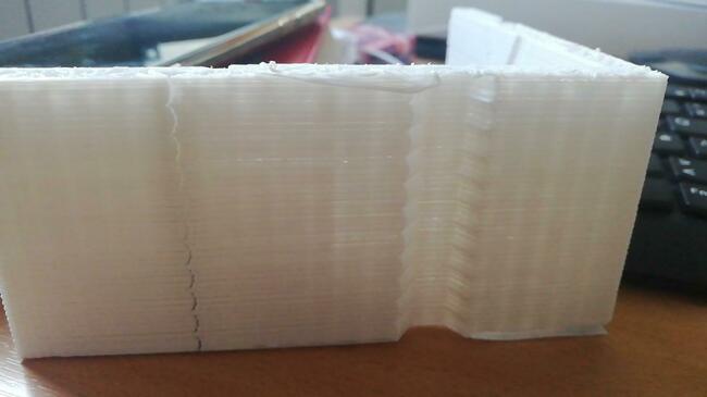

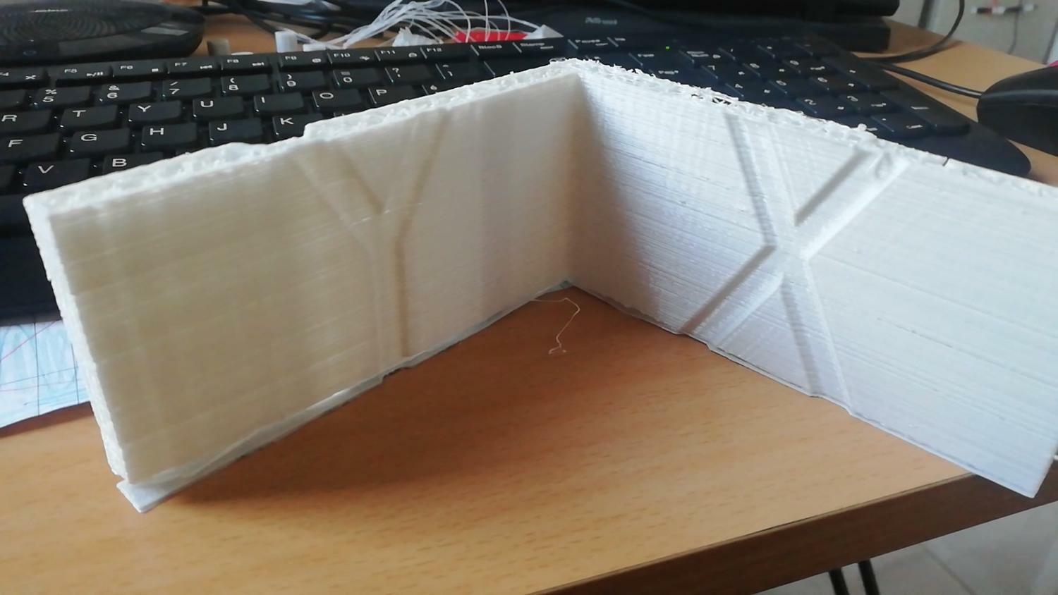

chiattillo.doc Inviato 9 Gennaio Autore Inviato 9 Gennaio ho fatto la stampa che mi hai consigliato ma non sono riuscita a terminarla, il risultato non mi sembra male tranne il primo layer dell'asse y che è saltato. tu che ne pensi? suggerimenti? 2 Cita
Killrob Inviato 9 Gennaio Inviato 9 Gennaio direi che non va affatto bene hai evidenti problemi di estrusione e di mancanza di aderenza fra i layers 1 Cita
eaman Inviato 9 Gennaio Inviato 9 Gennaio Guarda: tu hai le idee confuse su cosa sia "non mi sembra male"! Ora quella stampa serve per valutare la accelerazione (e un po' anche la veloctia') in modo che non ti saltino i layer: sei riuscito a capire quanta accelerazione e velocita' puoi usare almeno per non far saltare la macchina mentre stampa? Poi il tuo problema e' l'estrusione, ma se ti saltano i layers non si puo' mica mettere a posto... 1 1 Cita
