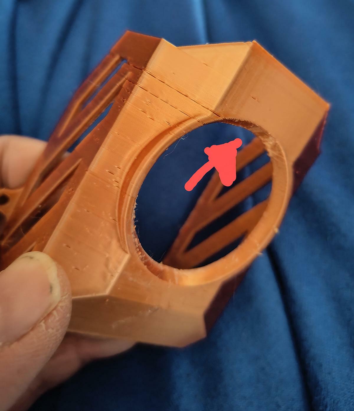

Ciao a tutti,

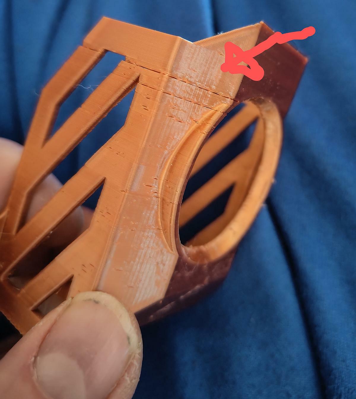

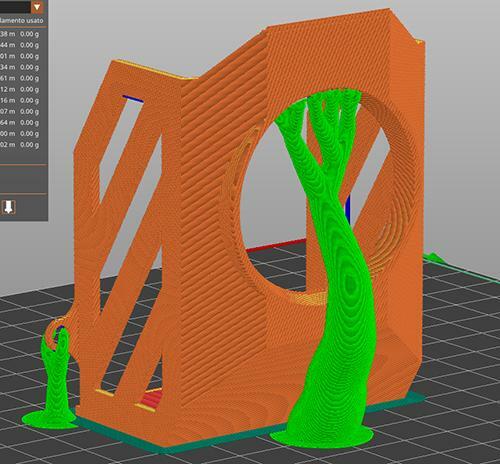

ho il seguente problema: appena dopo la fine del supporto sembra che la stampante salti un livello o che dall'ugello il flusso diminuisca temporaneamente a tal punto da crearmi uno spazio. Vi posto delle foto per capire.
Inutile dire che in quei punti l'oggetto è fragile e si spezza appena lo si tocca. Questa cosa mi succede sempre e con tutti i tipi di filamento e sia se uso supporti organici, sia se uso quelli classici.
Uso Prusa ma succede anche con Cura. Ho provato ad aumentare la temperatura, il flusso, a cambiare i paramenti dell'interfaccia superiore dei supporti, a calibrare mille volte il piatto, a variare il valore della retrazione ma proprio non riesco a risolvere il problema.
Ho una Creality Ender 5 s1 senza modifiche.
Avete soluzioni?
Grazie in anticipo per le eventuali risposte.
Dalle foto, hai un problema di estrusione diffuso e piu' evidente nel punto che hai citato. Se noti, il diversi punti del pezzo hai dei piccolo "buchi". Hai fatto le calibrazioni degli step-mm dell'estrusore e del flusso del filamento? Se nn li hai fatti, fai prima queste due calibrazioni e poi ritenta la stampa
Quello che ha detto Dnasi. Hai una estrusione terribile, appena ti capita una retrazione importante o qualche variazione del flusso ci scappa un buco.
Controlla anche la tensione dell'estrusore e magari asciuga il filamento.

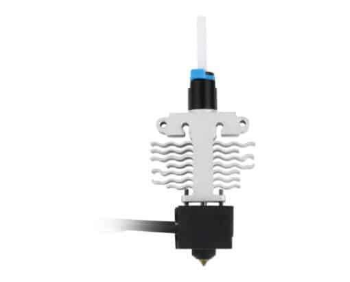

L'hotend l'ho cambiato da poco con tutto il nozzle, sostituito con lo stesso modello originale Creality (mi si era spezzato il nozzle mentre lo stavo sostituendo e metà della filettatura era rimasta nell'hotend - un disastro). Il fatto che sia intasato e che abbia spesso problemi simili è tipico di questo hotend più lungo di quelli di altri modelli, tant'è che sono costretto a farlo spurgare alla fine di ogni stampa inserendo da sopra un ago largo fornito dalla Creality stessa, altrimenti il giorno dopo me lo ritrovo intasato e inutilizzabile. Quindi è probabile sia questo il problema, ma se lo è, appunto è un problema di tutti gli hotend di questo modello.

Controlla che il nozzle sia bene in battuta sul tubo di ptfe / heatbreack.
Se hai il ptfe che arriva fino al nozzle, svita il nozzle di un giro, spingi il ptfe in battuta e poi riavvita il nozzle (il ptfe deve essere tagliato bene a 90 gradi ovviamente).

 grazie per il consiglio ma il mio hotend come spiegavo è diverso, il tubo non arriva fino al nozzle, :
Modificato da LuckyFPV
Vabbe' il dissipatore e' un normale dissipatore, vuoi dire che non c'e' in vendita una gola bimetal - bimetal heatbreaker per quel modello fatto decentemente, da un 5-10e? Poi gli metti un buon nozzle e a meno che non sia scassata pure la ventola del dissipatore  non ci dovrebbe essere mica altro.
Ora non per fare il facilone ma se c'e' da andare a ravanare tutti i giorni con un ago gia' quello e' un buon modo per sminchiare la gola e avere il filamento che non scorre bene, cioe' e' inaudito che si debba spurgare ogni giorno.
