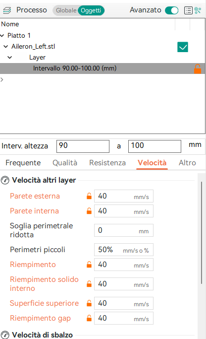

lever63 Inviato 2 Gennaio Condividi Inviato 2 Gennaio ciao a tutti e buon anno, sapete se con Orca è possibile modificare la velocità di stampa a partire da un certo layer? vorrei che gli ultimi layer fossero stampati più lentamente, ma non ho trovato il modo di farlo, Orca permette di personalizzare il gcode, ma non so se esista un comando per ridurre la velocità di una certa % Cita Link al commento Condividi su altri siti Altre opzioni di condivisione...

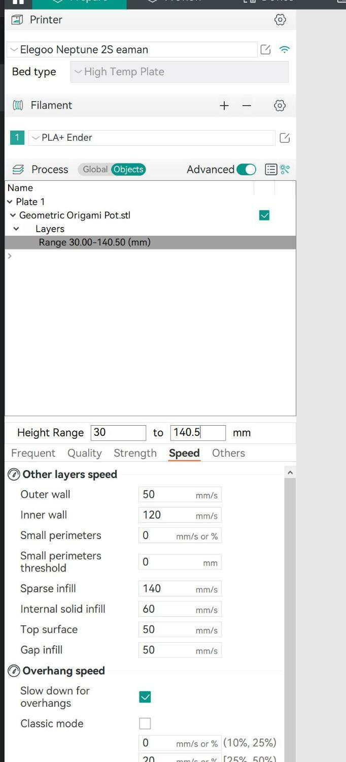

Soluzione eaman Inviato 2 Gennaio Soluzione Condividi Inviato 2 Gennaio Aggiungi un modificatore nella vista objects basato sull'altezza. 1 Cita Link al commento Condividi su altri siti Altre opzioni di condivisione...

lever63 Inviato 2 Gennaio Autore Condividi Inviato 2 Gennaio (aggiornato) 3 ore fa, eaman ha scritto: Aggiungi un modificatore nella vista objects basato sull'altezza. vero! non avevo più usato i modificatori, conoscevo quelli di cura ed erano un po' un incubo; provato, funziona, grazie! 3 ore fa, dnasini ha scritto: un'altra opzione potrebbe essere quella di aggiungere del custom g-code a partire dal layer voluto. Il concetto e' simile a quello del cambio filamento, una volta fatto lo slicing, nella barra a dx selezioni l'altezza layer, premi il tasto destro del mouse e selezioni l'opzione per inserire il g-code. Prendi il procedimento x "buono", nn ho sottomano lo slicer e sto andando a memoria 🙂 grazie, ho visto che si può personalizzare il codice ma non saprei cosa modificare, e a scanso di fare danni vado con la soluzione dei modificatori, è abbastanza comoda con Orca EDIT: esiste anche una terza soluzione: Orca come prusa permette di modificare i parametri in base all'altezza; direi decisamente utile in questo caso! Modificato 2 Gennaio da lever63 3 Cita Link al commento Condividi su altri siti Altre opzioni di condivisione...
eaman Inviato 2 Gennaio Condividi Inviato 2 Gennaio 4 minuti fa, lever63 ha scritto: EDIT: esiste anche una terza soluzione: Orca come prusa permette di modificare i parametri in base all'altezza; direi decisamente utile in questo caso! in realta' pure io dicevo quello! 2 Cita Link al commento Condividi su altri siti Altre opzioni di condivisione...
lever63 Inviato 2 Gennaio Autore Condividi Inviato 2 Gennaio 1 ora fa, eaman ha scritto: in realta' pure io dicevo quello! Avevo visto male, saranno i residui dell'influenza! Ho provato qualche pezzo con i modificatori classici e funzionano, ma questo metodo è decisamente più comodo 1 Cita Link al commento Condividi su altri siti Altre opzioni di condivisione...
