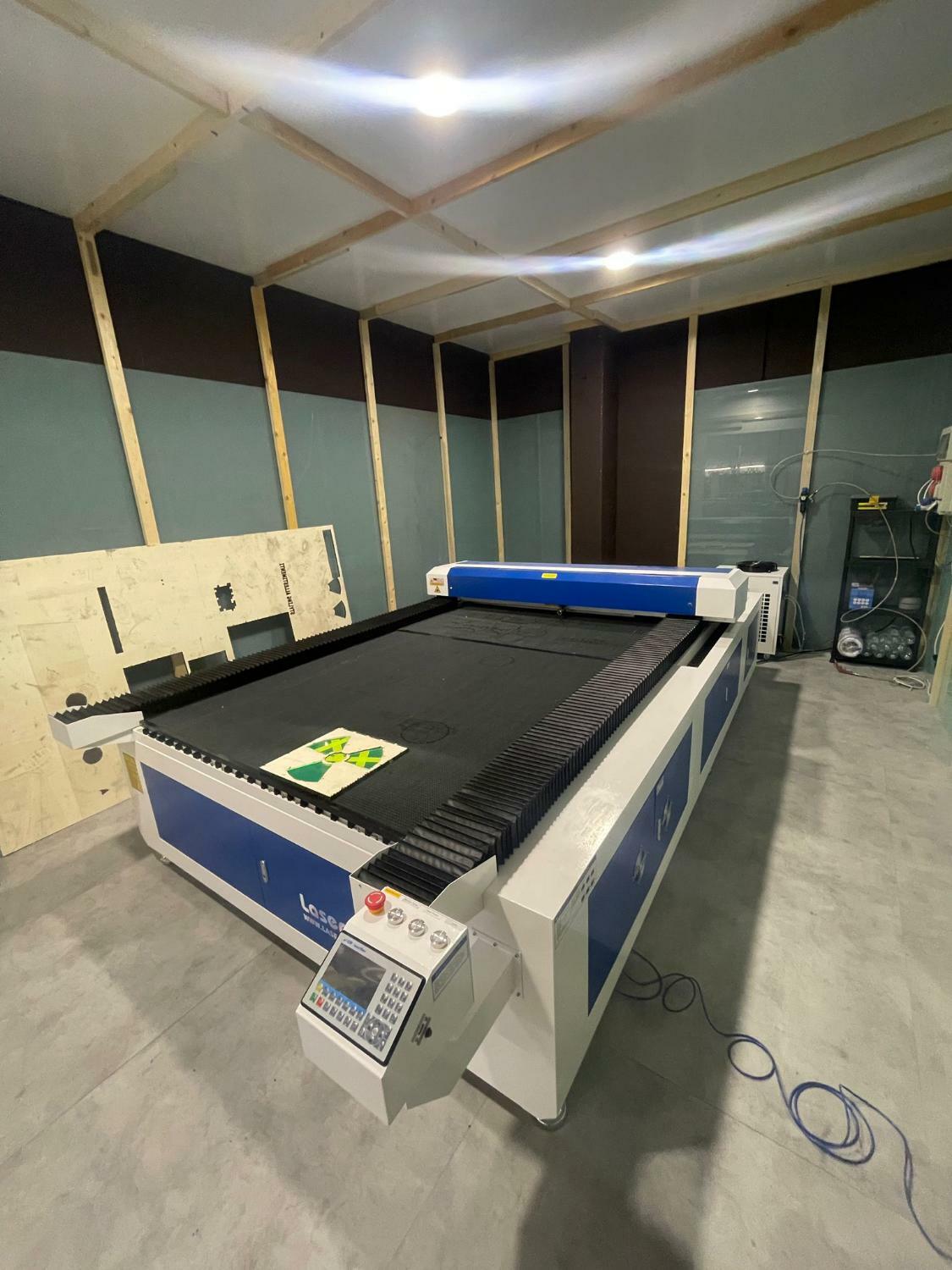

ho da qualche mese acquistato un macchinario laser 400w ( allegherò foto ).
mai riscontrato problemi per ora ne tanto meno inceppi se non con il FUMO.
non sempre ma delle volte quando taglio es. multistrato da 15mm o anche da 10 mm durante il taglio emette il fumo e ovviamente non è molto gradevole.
ho costruito una stanza intorno al macchinario nel modo che sia chiusa e non mi entri polvere e sporco avendo una falegnameria.
il macchinario in questione ha un piano lavoro 400 cm x 150 cm.

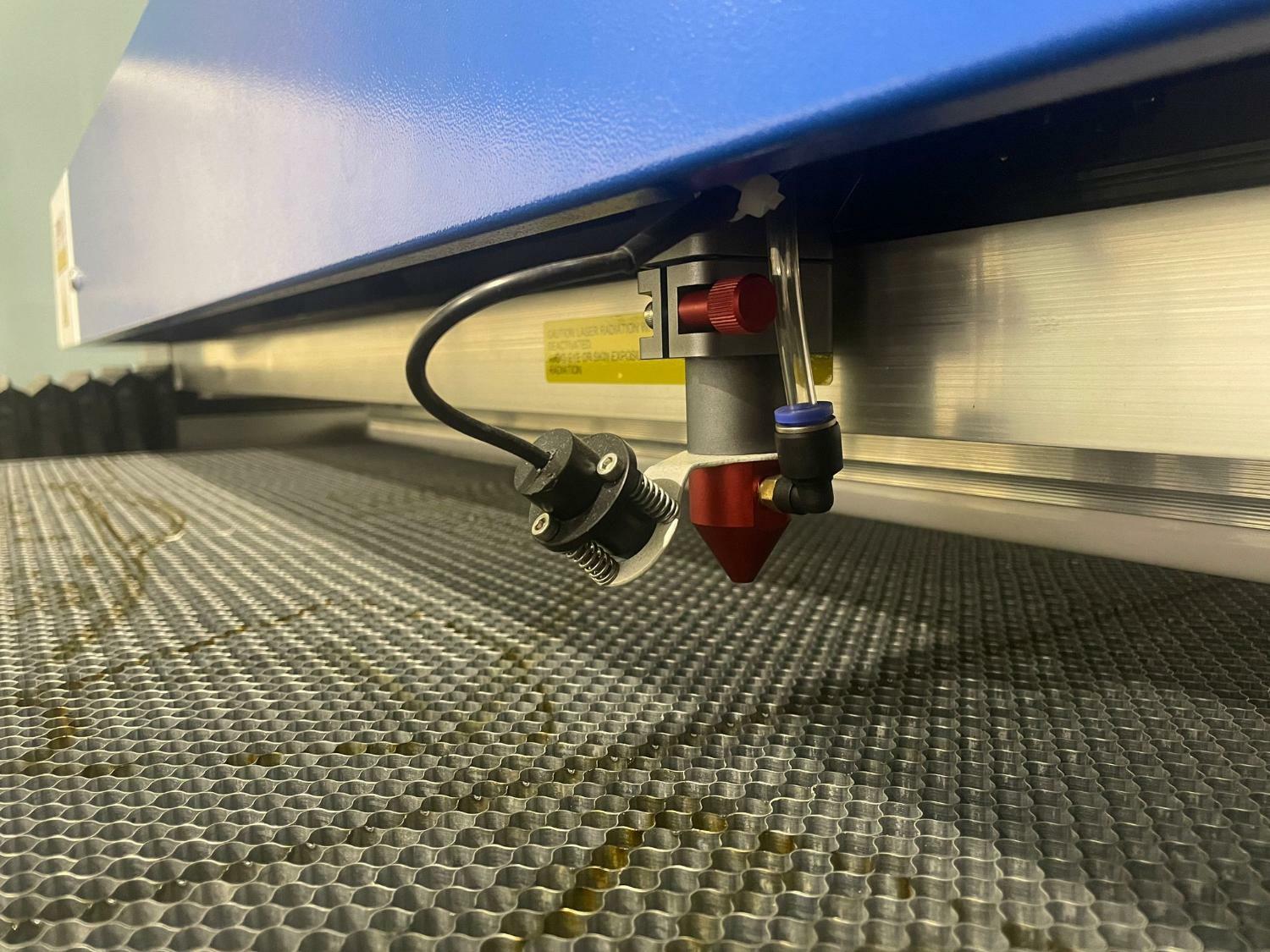

ha due aspirazioni sotto il piano.
chiedo a voi un aiuto permettendo alcuni miei dubbi a riguardo mettiamo che devo tagliare un multistrato da 10 mm i miei parametri sono 17 velocità potenza 50% con uscita dell'aria a 7.5 bar.

7.5 bar. per l'air assist mi sembra un'esagerazione ma faresti meglio a chiedere all'assistenza del produttore piuttosto che su un forum per hobbisti 😉
@eaman grazie mille della tua risposta.
nel air assist ho messo 7.5 con il regolatore di pressione indicato dalla compagnia che me l'ha venduta.. dicendomi di stare tra i 6 e i 8 e non oltre.
il fumo mi esce da ovunque 🤣 non è un punto preciso, con il mio lavoro mi trovo spesso a tagliare multistrati mdf e plexyglass e come sai tutto ciò ha colla all'interno. forse dovrei provare con un aspirazione più potente.. e abbassare di un po l'air assist, lunedì farò qualche taglio e allegherò qualche video per rendere bene l'idea.
cosa intendi poi con riattopare ? il piano è tutto ad alveare e tutto il piano è la mia area di lavoro.. non so se mi spiego...
sotto alla griglia ho diciamo due mega imbuti con i carrelli per prendere eventuali pezzi piccoli che mi cadono sotto e poi lateralmente buchetti per l'aspirazione dove è attaccato appunto il tubo dove ho portato all'esterno del mio edificio e poi attaccato il motore con i rispettivi filtri.

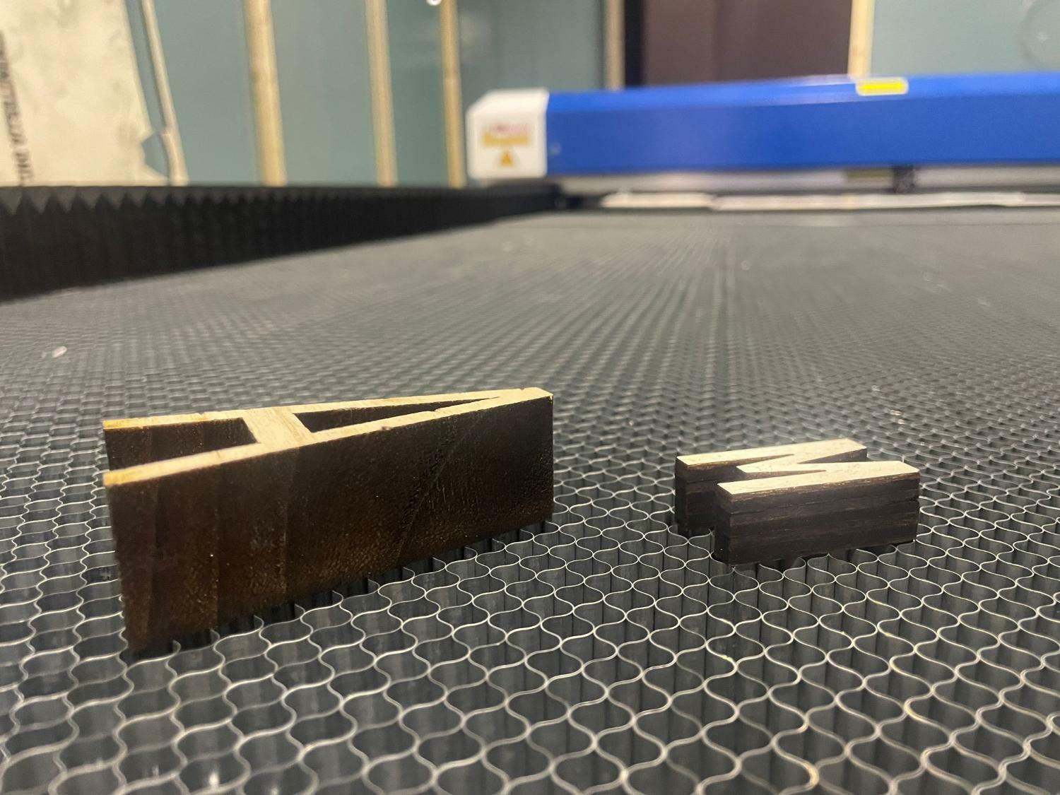

nella foto allegata sotto, la lettera piccola è 15 mm, la lettera grande 25 mm tagliato senza alcun problema e poco fumo.

scusa un attimo, tu stai usando un laser a Co2 professionale da 4Mt x 1,5Mt e credo che ti sia rivolto ad una azienda che vende questi macchinari per lavoro, e loro non ti hanno fatto nemmeno un mini corso di formazione per usare la tua macchina in sicurezza?
non ti hanno detto che ti serve una cappa di aspirazione anche sopra la macchina?
Vedo anche che ha Ruida come controller e immagino che i motori siano guidati da driver esterni e che gli stessi motori certo non sono i nema 23 che si usano di solito.
Quanto l'hai pagata quella macchina? 10.000/15.000€
minimo che deve fare l'azienda che te l'ha venduta è un corso di uso e di messa in sicurezza...

riguardo la cappa sopra la macchina non mi hanno detto nulla onestamente potrebbe essere una valida soluzione o
forse dovrei ampliare il sistema di aspirazione che proviene dal basso in tutto il piano lavoro dovrei fare qualche prova.

questa settimana mi ci sono messo sopra e sono riuscito a risolvere il problema dei fumi.
ho attappato tutto il piano di lavoro che non utilizzo mentre taglio e ho risolto così semplicemente il problema. resta solo la puzza di bruciato ma credo sia normale... o avete consigli riguardo gli odori? :)
