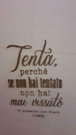

Problema 1) quando incido, le scritte non sono belle tonde, sono ziglinate.

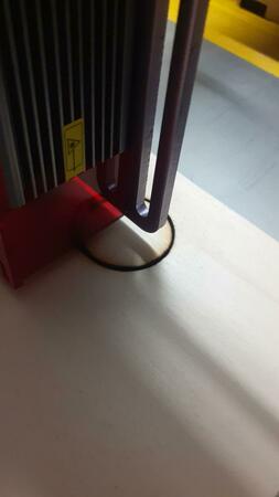

Problema 2) quando taglio, non taglio ma incide.

Intendi a scatti o proprio un zigzag perfetto, perché nel primo caso è un problema nell'asse X o Y a seconda del punto di partenza dell'errore nel secondo caso invece se è un zigzag perfetto e segue una precisione matematica è dovuta ad una impostazione errata, io una volta in lasergrbl avevo fretta è l'ho impostata per sbaglio.
Per il taglio è meglio non utilizzare l'air assistant o almeno metterlo al minimo altrimenti non taglio perché non brucia, se no diminuisci la velocità e aumenta la potenza al massimo.

Per le linee zigrinate posso suppore 2 cose, o stai andando troppo veloce oppure le cinghie, di X o Y, dipende dove hai il difetto, non sono abbastanza tirate.
Con che velocità e potenza cerchi di tagliare e poi, al contrario di @l0v3byte, per il taglio io consiglio fortemente l'uso di airassist perché elimina i residui di bruciato dal percorso di taglio ed esegue un taglio più  pulito. Ultima cosa, che software stai usando?

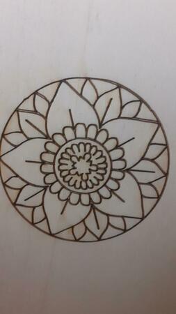

Allego le due immagini: la scritta è l'incisione zig zag di cui parlavo.
Mentre il mandala è il taglio non tagliato. Anche io penso sia un problema di impostazione e purtroppo io non ho ancora imparato quali dovrei mettere. Attualmente sto usando le standard che grbl ha ottenuto quando ho connesso la macchina. Grazie

ok con ordine effettivamente lo zigzag è decisamente regolare quindi potrebbe avere ragione @l0v3byte, solo che io quella opzione di cui lui parla non la trovo in LasegGRBL. Il taglio non te lo fa perché hai evidente problemi di tensione cinghia, non so se X o Y perché non so come era messo nell'area di taglio.

@CristinaLa Dalla foto del mandala vedo che il cerchio esterno è oltre che spotato e in parte tagliato (e qua il controllo delle cinghie è d'obbligo) è doppio è per caso disegnato così perché nel primo caso oltre che al controllo degli assi devi verificare che il pezzo non si muova e sia ben saldo, perché i laser non sono come le CNC o le stampanti 3d, si muovono velocemente e sono leggermente rispetto ultime e a volte vanno bloccati tutte e due, io la mia acro system lo bloccata alla base dell'enclusore con tanto di bloccaggio di pezzi e piano a nido d'ape, ma io sono molto pignolo e forse è troppo.
Per il taglio ti consiglio di impostare la velocità a 80mm e potenza al 100% 6 passate se il pezzo è di 4mm se è meno usa un 100mm e 4 passate perché taglia poco.

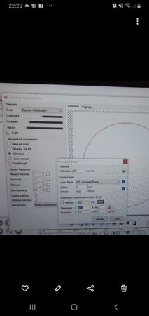

Io avvio, il programma lasergrbl fa il primo passaggio e il laser procede. Al termine si spegne. Io avvio ancora una volta.
Oppure c'è un'impostazione dedicata al numero dei passaggi?

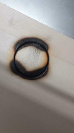

Oggi ho provato il taglio, ma ancora non taglia. Al primo passaggio incide, la secondo ha bruciato.
Il laser dista dal piano 7 mm circa, va bene o devo alzarlo?

da quel che vedo nelle foto che posti il cerchio che vuoi tagliare non è singolo ma sono 2 per quello che ti fa tutte quelle bruciature, se ti serve un solo cerchio allora elimina quello interno o quello esterno.
Io non so la tua conoscenza del programma LaserGRBL ma il numero di passaggi per effettuare un taglio lo puoi definire nella tabella materiali.
io ti consiglio comunque di guardarti questo video
https://lasergrbl.com/perfect-cut-with-lasergrbl/

per la distanza del laser dal piano da trattare devi andare a vedere sul sito del produttore che distanza dicono di usare o se hanno una procedura per trovare il punto di fuoco.
