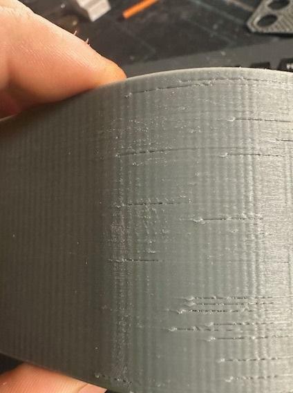

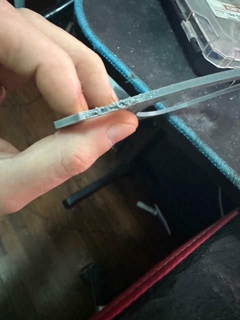

FoNzY Inviato 7 Gennaio Condividi Inviato 7 Gennaio (aggiornato) è un po' che ci sbatto e non so piu' che pesci pigliare.... estrusore biqu direct distanza di ritrazione praticamente nessuna 0.1mm a 50mm\s e 50mm\s di prime (provato con valori fino a 150) (toglierla crea sputacchi in giro, quindi con 0,1 rimuovo sputacchi ma allo stesso è come se non ci fosse, vorrei mettere 0,2 ma poi altro che buchi) ho aumentato la temperatura fino al limite per migliorare la scorrevolezza ma niente in un post in inglese parlavo di accelerazione ma non è cambiato niente M566 X800.00 Y800.00 Z60.00:60.00 E1000.00 ; set maximum instantaneous speed changes (mm/min) [valori partiti da 1200 per x\y] M203 X6000.00 Y6000.00 Z180.00:180 E2000.00 ; set maximum speeds (mm/min) M201 X500.00 Y500.00 Z30.00:30.00 E1000.00 ; set accelerations (mm/s^2) [valorri ridotti a 300 ed aumentati fino a 800] stampa 80mm\s e spostamenti a 100mm\s, non mi pare niente di clamoroso.... la ritrazione al cambio di layer è disattivata praticamente dove c'è la cucitura manca estrusione, si creano di buchi anche grandi. che tutta sta storia sia perche' la cucitura è fissa in un punto ma non credo...anche se fosse...bè è li che la vorrei 😅 dicono anche un "bug" di cura pero' che bug?! Modificato 7 Gennaio da FoNzY Cita Link al commento Condividi su altri siti Altre opzioni di condivisione...
Killrob Inviato 7 Gennaio Condividi Inviato 7 Gennaio e facci una foto di questi buchi. e comunque anche io ho la cucitura di Z fissa e non ho buchi di sorta con retrazione attiva, anche al cambio layer, hai mica il LA attivo? 1 Cita Link al commento Condividi su altri siti Altre opzioni di condivisione...

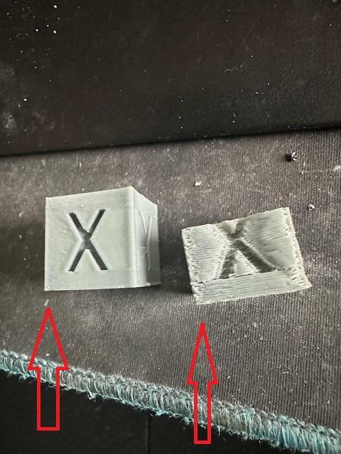

FoNzY Inviato 8 Gennaio Autore Condividi Inviato 8 Gennaio (aggiornato) 20 minuti fa, eaman ha scritto: Minchia! Ma te lo fa solo con quella stampa particolare o con tutte? con le altre non da errori, solo questa che monta rff Comunque cii sono novita', succedono cose strane.... mi son detto proviamo PA, sembra un problema che rientra nel micro mondo della pressione o qualcosa del genere... imposto pa a 1.5, aumento ritrazione a 0,8 che è un valore piu' giusto di 0.1, imposto la cucitura su angolo sempre nello stesso punto.... il bltouch si incasina quindi spengo e riaccendo, lancio la stampa dimenticandomi che il Pa si sarebbe resettato stampa perfetta 😅 forse quel 0,1mm di ritrazione è troppo poco e viene assorbito dalla meccanica dell'orbit biqu, un leggero giogo che toglie pressione aiutato dalla pressione alta e che poi non riesce a ricreare istantaneamente...spiega anche la mia sensazione che sia un problema peggiorato nel tempo..con l'usura poi per curiosita' ho provato con PA ad 1, risultato osceno, adesso provo a PA2 unica pecca del PA è che l'estrusore scrocchietta come una nacchera le frecce indicano la cucitura, la sttampa buona è senza pa solo con ret a 0,8 l'altra pa 1, ret 0,8 questa è come fa con ret a 0,1\0,2(valori suggeriti da orbit biqu) lo chiamo orbit perche sono rinco, è un biqu h2 Modificato 8 Gennaio da FoNzY 2 Cita Link al commento Condividi su altri siti Altre opzioni di condivisione...

FoNzY Inviato 8 Gennaio Autore Condividi Inviato 8 Gennaio (aggiornato) 47 minuti fa, LuckyFPV ha scritto: Scusa, cosa intendi per PA? pressure advance che sarebbe il linear advance dei non marlin altro aggiornamento: ha smesso di scrocchiare, il problema è che gia' 1 era un valore esponenzialmente troppo grande Modificato 8 Gennaio da FoNzY Cita Link al commento Condividi su altri siti Altre opzioni di condivisione...
