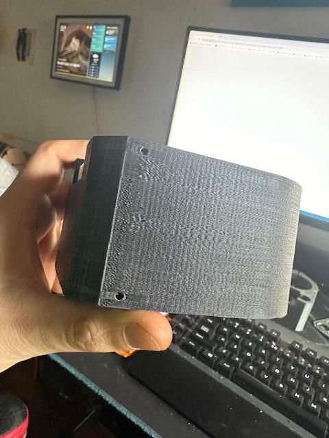

eaman Inviato 8 Gennaio 2024 Inviato 8 Gennaio 2024 1 ora fa, FoNzY ha scritto: altro aggiornamento: ha smesso di scrocchiare, il problema è che gia' 1 era un valore esponenzialmente troppo grande Faresti meglio a fare il test piuttosto che tirare a caso: https://ellis3dp.com/Print-Tuning-Guide/articles/pressure_linear_advance/pattern_method.html Non so che stampante sia ma la mia Ender con Marlin penso stia a 0.2k, ma dipende da che accelerazione e velocita' usi (purtroppo). 3 Cita

FoNzY Inviato 8 Gennaio 2024 Autore Inviato 8 Gennaio 2024 ho riprovato con la stampa grande e fa lo stesso, sempre buchi nel punto di inizio\fine layer per la precisione è il punto di inizio del layer o piu' in genrale nel punto in cui inizia ad estrudere una linea Cita
Cubo Inviato 8 Gennaio 2024 Inviato 8 Gennaio 2024 (aggiornato) Per quello, come detto, dovrebbe esserci tale "extra prime" o come si chiama che dopo ogni ritrazione (quindi a inizio linea) ti estrude un po di più così da tappare il buco. Moltiplicando la lunghezza del buco per altezza e larghezza layer dovresti trovarti il valore in mm cubi da inserire (circa). Provo a buttare lì anche un altra idea: ruote dell'estrusore strette troppo forte e affondano nel filo 🤔 Modificato 8 Gennaio 2024 da Cubo Cita

FoNzY Inviato 9 Gennaio 2024 Autore Inviato 9 Gennaio 2024 (aggiornato) 17 ore fa, Cubo ha scritto: Provo a buttare lì anche un altra idea: ruote dell'estrusore strette troppo forte e affondano nel filo 🤔 non ha regolazione il biqu, la molla non ha tensione regolabile 17 ore fa, Cubo ha scritto: "extra prime" potrei provare, ho il dubbio che entri in funzione solo dopo lo spostamento e ad esempio non quando passa da un perimetro all'altro...tentar non nuoce 16 ore fa, Geipeg ha scritto: "retrazione al cambio di strato"? attivo o spento non cambia niente, anzi se devo dire sembra che attivandolo migliora leggermente la siituazione...comincio a crede che sia veramente un bug di cura o un qualche problema nell'estrusore... con pa a 0.15 il problema è quasi sparito provo con pa+extra prime Modificato 9 Gennaio 2024 da FoNzY 2 1 Cita

michele79 Inviato 9 Gennaio 2024 Inviato 9 Gennaio 2024 (aggiornato) Il 8/1/2024 at 18:07, eaman ha scritto: Faresti meglio a fare il test piuttosto che tirare a caso: https://ellis3dp.com/Print-Tuning-Guide/articles/pressure_linear_advance/pattern_method.html Non so che stampante sia ma la mia Ender con Marlin penso stia a 0.2k, ma dipende da che accelerazione e velocita' usi (purtroppo). ciao @eaman, visto che usi il LA sulla Ender, ti chiedo se hai avuto problemi sul display tipo assenza di icone e scritte a malapena visibili con il marlin 2.1.2.1? io ho una ender3v2 ho aggiornato solo la scheda madre non il display, il LA funziona bene anche se la stampa è molto rallentata, ipotizzo per l'insufficienza di prestazioni del processore, o della riduzione del jerk. per il problema del buco confermo quanto dice @Cubo, a volte in qualche stampa particolare per i vari viaggi che fa, l'estrusore arriva scarico all'inizio della cucitura, e parte con una sottoestrusione, di solito metto 1 o 2 mm3 in quel campo e la cosa si risolve. Modificato 9 Gennaio 2024 da michele79 Cita
