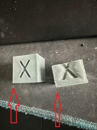

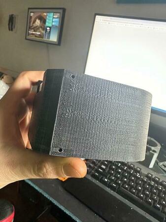

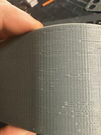

buchi (mancata estrusione) sulla cucitura di Z

ciao @eaman, visto che usi il LA sulla Ender, ti chiedo se hai avuto problemi sul display tipo assenza di icone e scritte a malapena visibili con il marlin 2.1.2.1?
io ho una ender3v2 ho aggiornato solo la scheda madre non il display, il LA funziona bene anche se la stampa è molto rallentata, ipotizzo per l'insufficienza di prestazioni del processore, o della riduzione del jerk.
per il problema del buco confermo quanto dice @Cubo, a volte in qualche stampa particolare per i vari viaggi che fa, l'estrusore arriva scarico all'inizio della cucitura, e parte con una sottoestrusione, di solito metto 1 o 2 mm3 in quel campo e la cosa si risolve.
i buchi sono diventati brufoli.... 1 mm3 mi sembrava esagerato ma ho voluto provare comunque. Immagino che il valore corretto sia tra 0,2 - 0,6 a seconda dei casi.....
