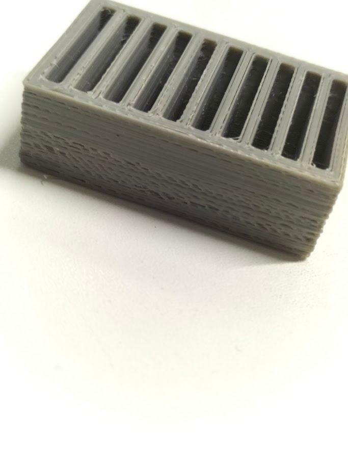

flytech Inviato 8 Gennaio Condividi Inviato 8 Gennaio Buonasera a tutti, possiedo una stampante 3D Artillery Genius, ha sempre stampato benissimo fini a qualche settimana fa, ho sempre utilizzato, e anche attualmente sto utilizzando, il filo della SUNLU, mi sono sempre trovato bene e ottenendo ottimi risultati. Circa un mese fa si è toppato l'uggello, dopo la rimozione del filo e averlo reinserito, la stampante non ha più stampato come prima. Sembra che facci fatica a far uscire il filamento dall'uggetto, ( quello di serie 0.4), e la qualità della stampa direi che è pessima come si vede in foto, stampa fatta con riempimento al 100% e temperatura 220°, anche se abbasso il riempimento la situazione cambia poco. La stampante è installata in laboratorio in casa, ambiente sano e asciutto, per cui il PLA penso che non abbia assorbito umidità, a meno che non si a così delicato. Gentilmente chiedevo a quelli più esperti di me un qualche suggerimento/consiglio. Grazie in anticipo. Cita Link al commento Condividi su altri siti Altre opzioni di condivisione...
Killrob Inviato 8 Gennaio Condividi Inviato 8 Gennaio da quanto ci stai stampando? sarebbe ora di cambiare l'ugello 2 Cita Link al commento Condividi su altri siti Altre opzioni di condivisione...
flytech Inviato 9 Gennaio Autore Condividi Inviato 9 Gennaio Sono praticamente 3 anni, effettivamente ha lavorato, l'ultima volta che si è toppato l'uggello il filo pla entrava nel fusore ma poi non usciva nulla malgrado la temperatura alta, quindi a mo' di sondino ho dovuto infilare da sotto un filo di acciaio armonico nell'ugello per togliere residui che impedivano la colata del filo, solo in quel modo aveva ripreso a scendere, può darsi che questa manovra non gli sia garbata molto però... . Appena ho un attimo di tempo provo a sostituire l'uggello. Grazie per il consiglio! Cita Link al commento Condividi su altri siti Altre opzioni di condivisione...

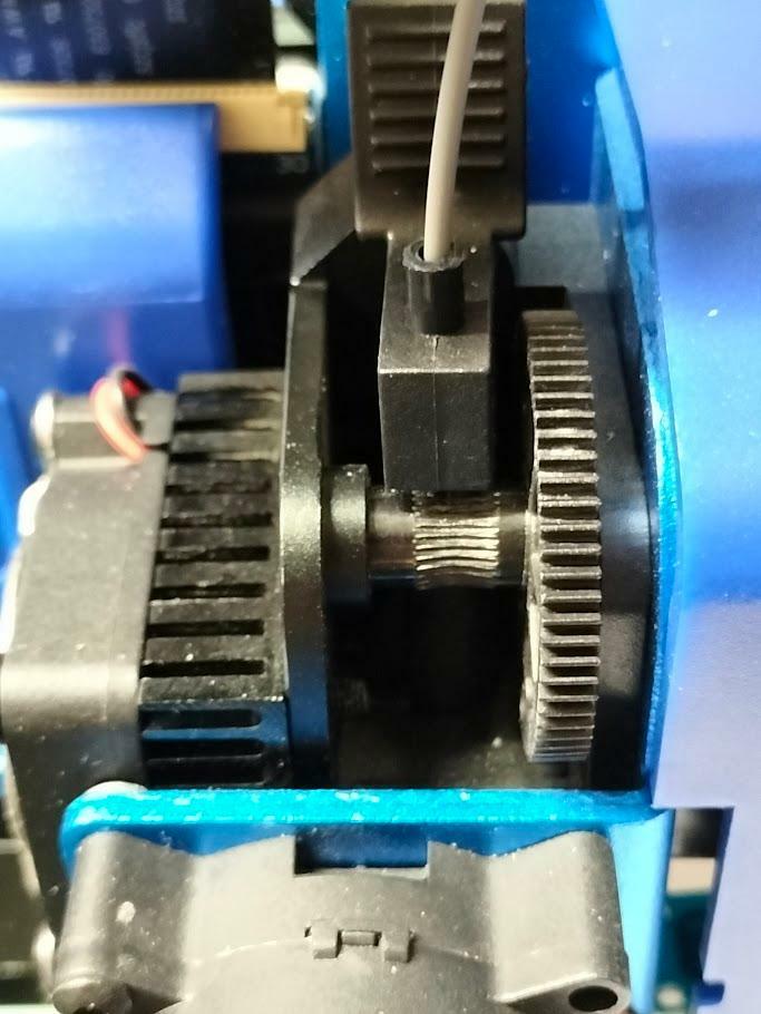

flytech Inviato 9 Gennaio Autore Condividi Inviato 9 Gennaio Onestamente non ci ho fatto caso, appena ristampo vedo, però in effetti ricordo che l'alberino zigrinato che spinge giù il filo, ( forse sono due ma se c'è il secondo non lo vedo), oltre avere la zigrinatura sporca si polverina di pla mi sembrava forse un po' consumato, una cosa molto leggera però. Magari potrebbe essere che fa fatica a spingere giù il filo. Stasera posto la foto.. Cita Link al commento Condividi su altri siti Altre opzioni di condivisione...

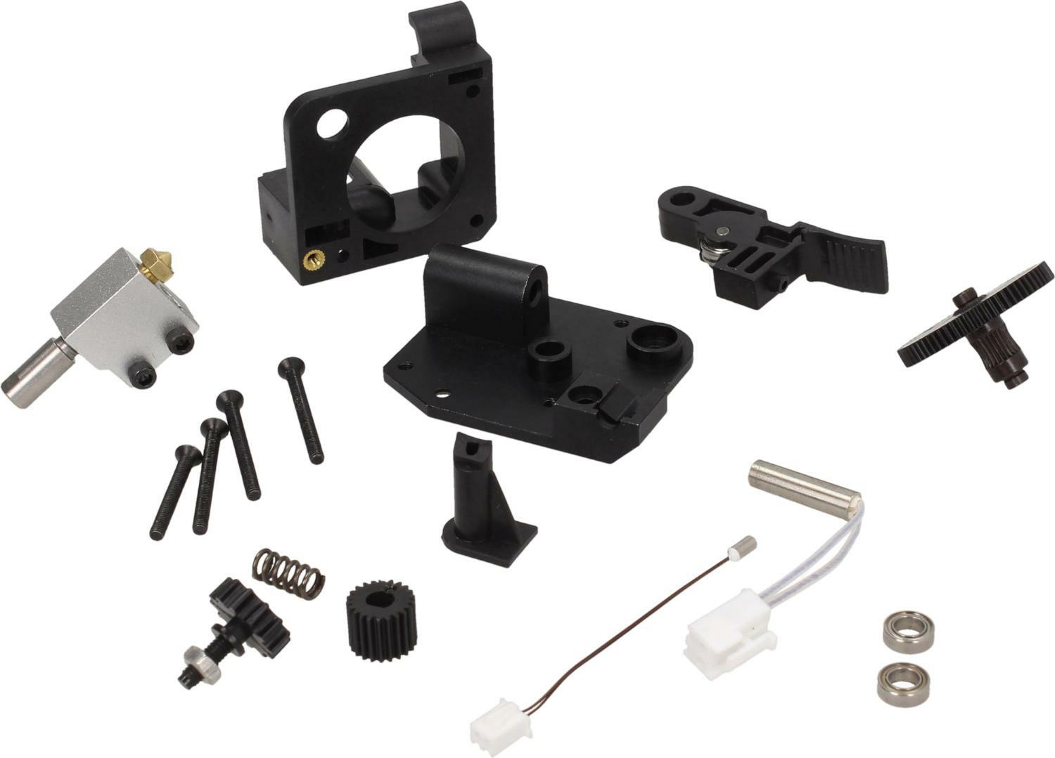

flytech Inviato 9 Gennaio Autore Condividi Inviato 9 Gennaio questo è il pernino zigrinato del trascinamento del filo...sembrerebbe usurato ma vedendo il ricambio originale mi sembra che non ci sia una grossa differenza, farò ancora alcune prove sostituendo il filo ed eventualmente l'uggello dato in dotazione come ricambio.. Cita Link al commento Condividi su altri siti Altre opzioni di condivisione...

EugenioCap Inviato 10 Gennaio Condividi Inviato 10 Gennaio Nella Genius, non c'è anche un tubicino in teflon che va in battuta sull'ugello? forse mi sbaglio con la X2, ma mi sembra che l'estrusore sia uguale. Cita Link al commento Condividi su altri siti Altre opzioni di condivisione...
Geipeg Inviato 10 Gennaio Condividi Inviato 10 Gennaio dalla foto non sembra che il filo entri in asse con la gola dell' ingranaggio.... Cita Link al commento Condividi su altri siti Altre opzioni di condivisione...
