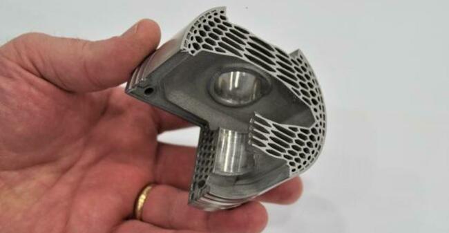

Cubo Inviato 12 Gennaio Condividi Inviato 12 Gennaio 7 ore fa, FoNzY ha scritto: un buon tecnico di stampa 3d parlando con il progettista cad puo' fargli capire che geometrie impossibili per ogni altra tecnologia sono possibili ad esempio un pistone cavo: Per quello, lato software, ci sono anche i generatori topologici che ottimizzano il design in base agli obiettivi dati. Alcuni di questi obiettivi possono essere proprio i processi, come la stampa 3d per dire. Cioè puoi digli: massimizzami la rigidezza togliendo il 50% di peso e rendimi stampabile in fdm questo componente... Però non so quanto "bravi" siano all'atto pratico... Spero poco 😁 Ps. Quel pistone è fantastico. 1 Cita Link al commento Condividi su altri siti Altre opzioni di condivisione...

FoNzY Inviato 13 Gennaio Condividi Inviato 13 Gennaio 4 ore fa, Cubo ha scritto: Ps. Quel pistone è fantastico. hahah non è il mio, ho preso la foto su internet, dovrebbe essere di porsche. a me è successo con un modello dentale, pero' il pistone faceva molto piu' figo 😅 4 ore fa, Cubo ha scritto: Però non so quanto "bravi" siano all'atto pratico... Spero poco 😁 sono bravi ma è un servizio cloud perche' richiede processi sovraumani, mi pare partono da 500eur ad iterazione Cita Link al commento Condividi su altri siti Altre opzioni di condivisione...

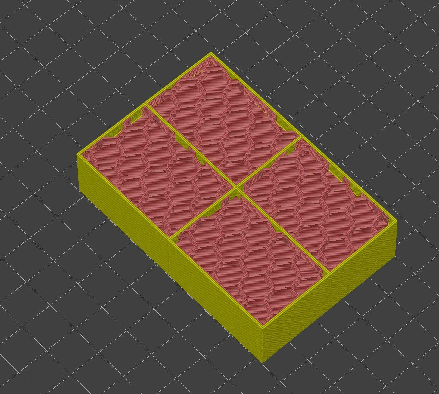

eaman Inviato 13 Gennaio Condividi Inviato 13 Gennaio (aggiornato) 11 ore fa, l0v3byte ha scritto: Io concordo con @FoNzY anche perché difficilmente chi è un bravo progettista è anche un bravo macchinista, lo so come esperienza diretta. Io sono molto bravo con il CAD e EADA ma con la stampa 3d FDM, DLP, SLS ecc. ho il minimo indispensabile per poter lavorare. Io non sono d'accordo con questo ragionamento: non puoi essere un buon progettista per i diversi processi produttivi se non conosci a menadito sia il CAM che l'hardware della macchina. Io passo una buona parte del mio tempo di design passando dal CAD allo slicer per vedere come le parti fatte vengono renderizzate, perimetri, fori, overhangs, strutture di irrobustimento e infill. 'Sta roba uno che disegna e basta non se la immagina, e viceversa uno che non sa usare a fondo lo slicer e il CAM non le sa fare. Da aprire con PrusaSlicer: https://store.piffa.net/3dprint/box_with_web.3mf E anche l'hardware: disegnare sopratutto parti interne per FDM sapendo che puoi tirare overhangs di 80" e' un altro pianeta rispetto a disegnare per una macchina random che fa 45": pensa al design dei fan duct. E ovviamente il processo produttivo: io mi comprai la stampante a resina anche per il tipo di supporti, che sono appesi a differenza della FDM in cui sono di supporto. Poi le cose proprio banali che mi fanno incazzare quando le vedi: la gente che disegna "scatole" per la stampa 3d invece che usare la taglio laser, gli angoli dritti che warpano, l'uso dell'infill pensando che valga come lo spessore del legno, la direzione delle trame e la delamiazione... Modificato 13 Gennaio da eaman Cita Link al commento Condividi su altri siti Altre opzioni di condivisione...
